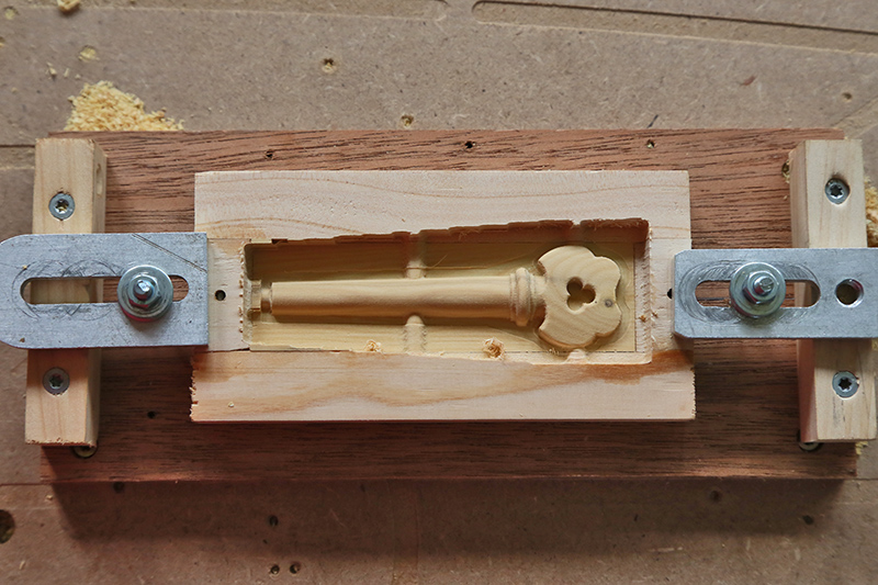

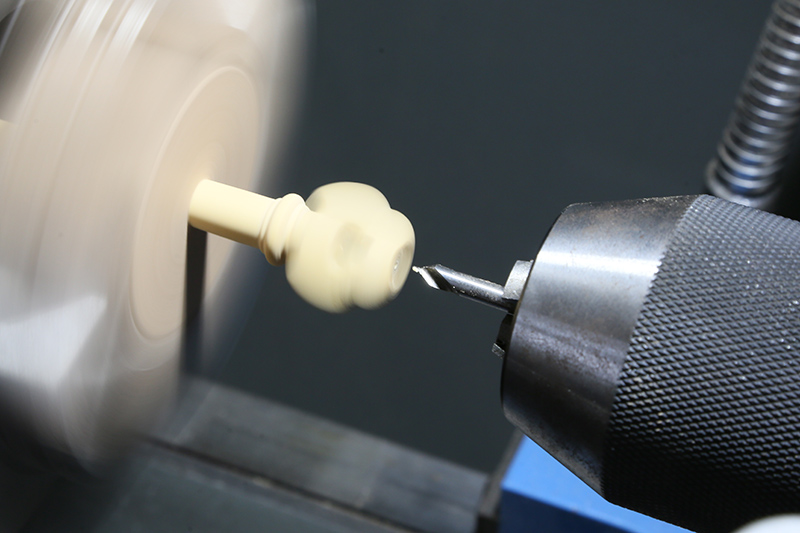

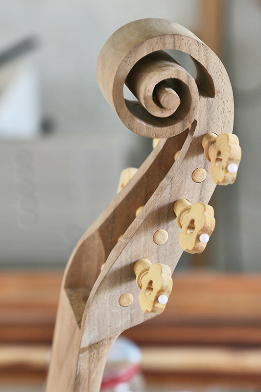

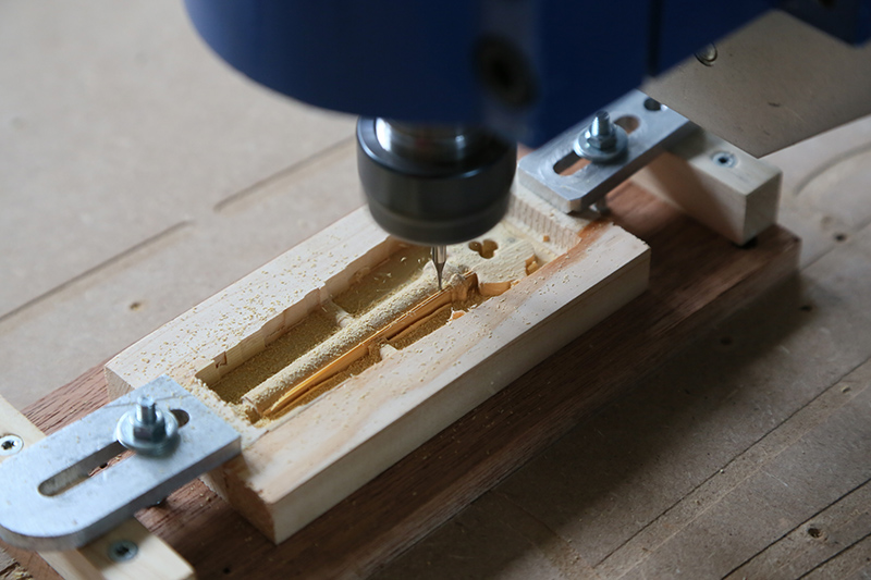

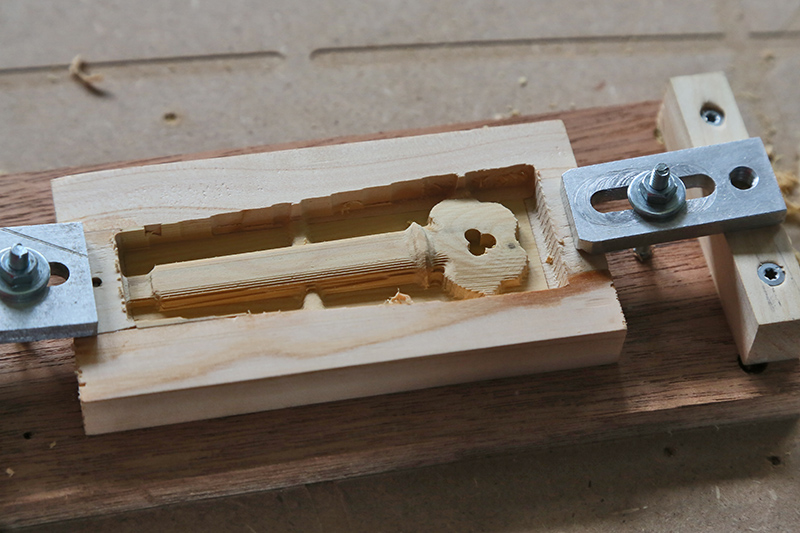

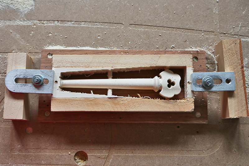

Allez, une petite pose pour revenir sur ma viole!
Comme j'ai une série de chevilles à fabriquer pour un ami, j'en ai profité pour m'en faire également une, histoire de valider le process.
Pas de tour cette fois! Elles sont réalisées en profilage 3D dans du buis.
Ébauche avec une fraise cylindrique de 2mm, l'ajourage de la tête est fait à part avec la même fraise.
La finition avec une fraise sphérique de 1mm.
Pour un positionnement très précis, j'utilise deux pions d'indexages. J'utilise le même fichier pour les deux cotés.

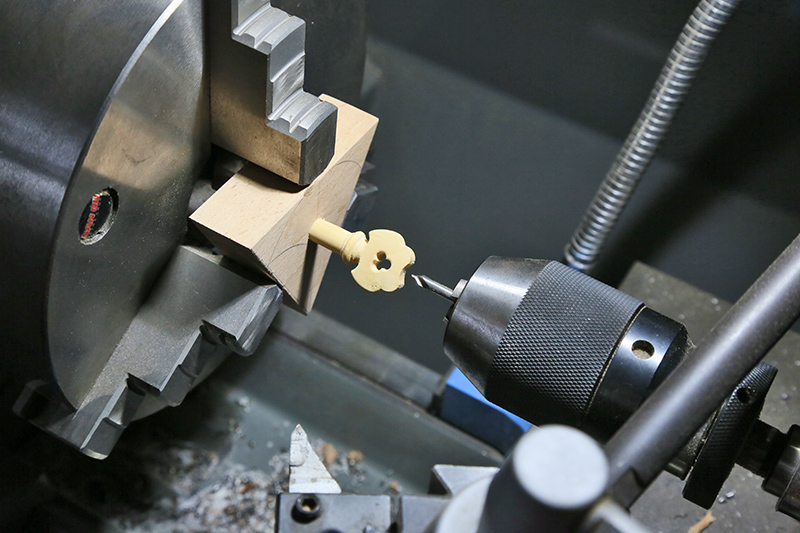

Ha si! il y a quand même du tour! Pour les prendre sur la partie conique, j'ai monté un bloc de hêtre dans le mandrin que j'ai percé puis alésé avec la lousse.
le centrage du perçage pour la perle.
mise à la bonne longueur et finition de la queue.
Et voila!
Comme d'habitude, les perles sont de simples punaises.
A suivre...
Et voila!

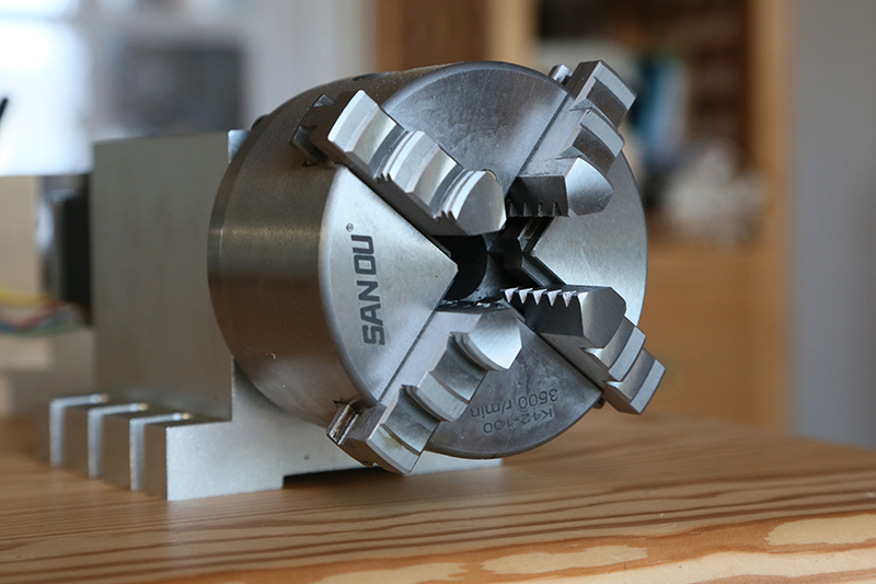

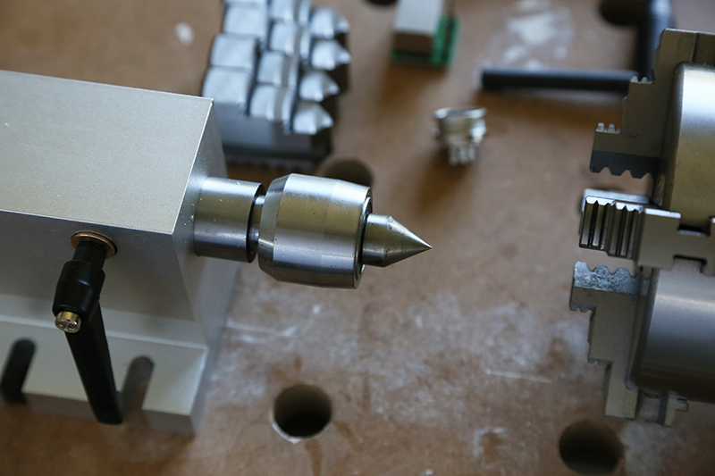

Voici donc le quatrième axe.
Reçu seulement une semaine après avoir passé la commande! J'ai due m'affranchir de 44,50€ de frais de douane payé au transporteur. L’ensemble m'est donc revenu à 408,56€.
C'est du beau matériel, lourd et très bien fini.
Le mandrin à 4 mords concentrique. C'est assez peu courant, je crois bien que c'est la première fois que j'en vois un!
Pointe tournante.
La réduction de 100:1 explique sans doute la taille réduite du moteur.

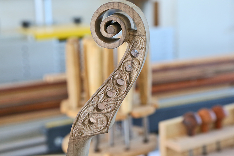

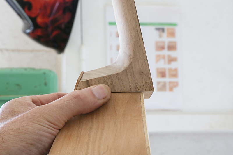

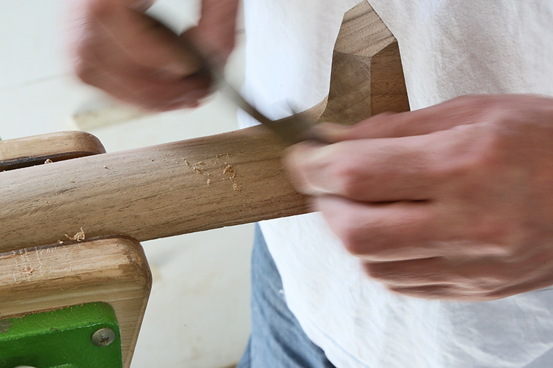

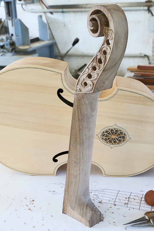

Allez, quelques images de la progression du manche...
Le façonnage du talon au ciseau à bois
...Puis au racloir.
Il sera ajusté après collage.
Alors que le noyer est bien plus dur que le cyprès, paradoxalement, je le trouve plus facile à sculpter.
A suivre...
Pointe tournante.
...Puis au racloir.

- Messages : 15926
Re: Viole de gambe ténor.
Super matos ton 4eme axe, j'ai hâte de le voir fonctionner
Et que dire du manche, c'est nickel et la sculpture vraiment bien réalisée. Du grand art.. Bravo

- Messages : 14888
Est-ce que l'on ne se lasserait pas de cette perfection à la longue ...
En tout cas, le 4 mords on en trouve pour les EMCO

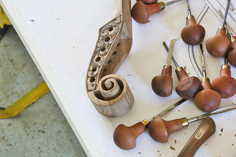

- Messages : 5993
C'est extrêmement agréable à sculpter le noyer, on peux couper à contrefil assez facilement sans risquer de fissurer ou d'arracher un éclat. On peux réaliser une coupe en boucle presque en une seule passe. Et les petites outils Pfeil sont super, vraiment.
