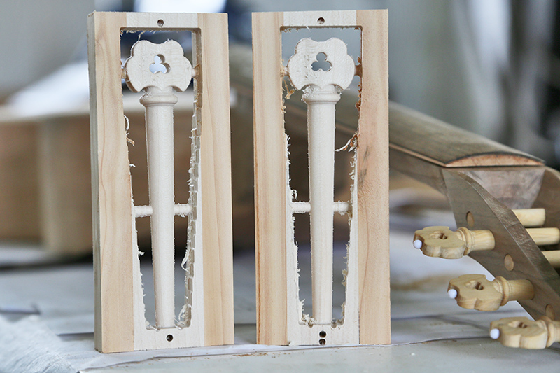

Allez, une petite pose pour revenir sur ma viole!
Comme j'ai une série de chevilles à fabriquer pour un ami, j'en ai profité pour m'en faire également une, histoire de valider le process.
Pas de tour cette fois! Elles sont réalisées en profilage 3D dans du buis.
Ébauche avec une fraise cylindrique de 2mm, l'ajourage de la tête est fait à part avec la même fraise.
La finition avec une fraise sphérique de 1mm.
Pour un positionnement très précis, j'utilise deux pions d'indexages. J'utilise le même fichier pour les deux cotés.
Ha si! il y a quand même du tour! Pour les prendre sur la partie conique, j'ai monté un bloc de hêtre dans le mandrin que j'ai percé puis alésé avec la lousse.
le centrage du perçage pour la perle.
mise à la bonne longueur et finition de la queue.
Et voila!
Comme d'habitude, les perles sont de simples punaises.
A suivre...
