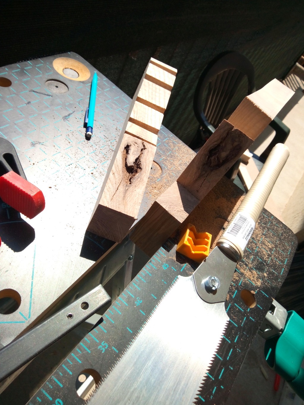

Sinon, j'ai reçu une scie ryoba marque Augusta 250mm (comme j'avais galaré avec ma scie à ongléte à 2€ en GSB pour scier la tête), il fallait que je la teste comme il se doit.
J'ai donc attaqué à tirer une plaque dans une chute de frêne dans la partie frêne olivier.
Et bien heureusement que je n'ai pas pris cette partie et que j'ai préféré les ondes car en coupant :
On attaque la plaque :
Et même si ça coupe bien le frêne olivier c'est dur et donc après 1 heures 30 de sciage l'avant bras en feu :baleze:
La plaque fait entre 4.5 et 5mm, j'attendrais de désépaissir la tête avant de la ramener à la bonne épaisseur.

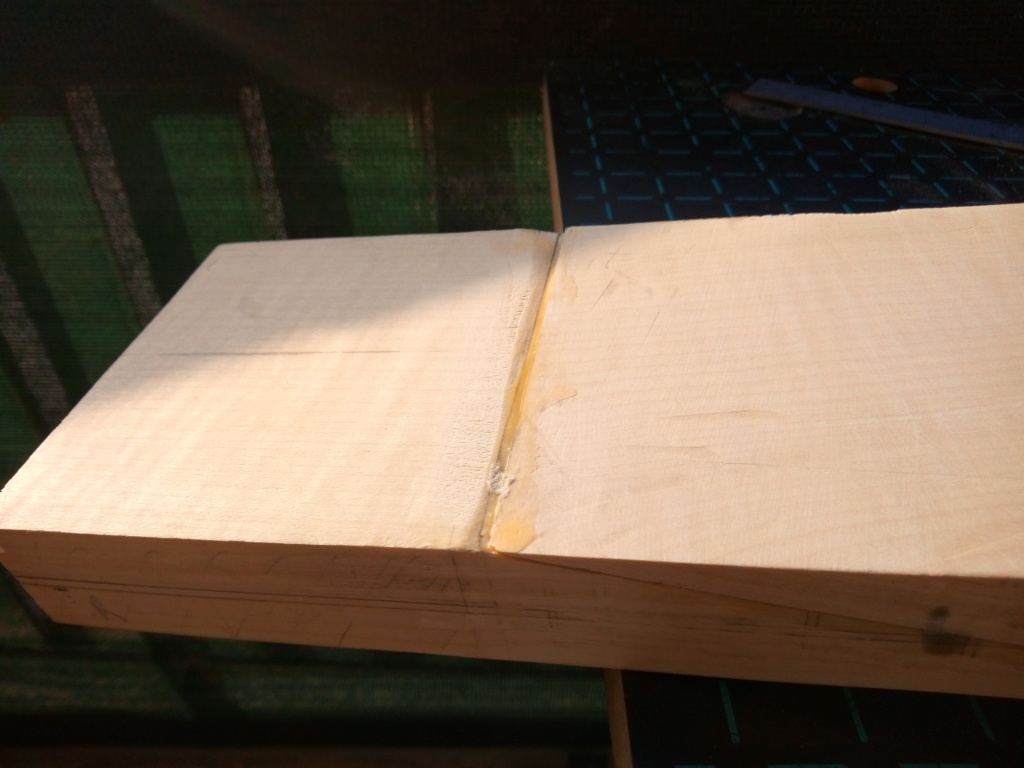

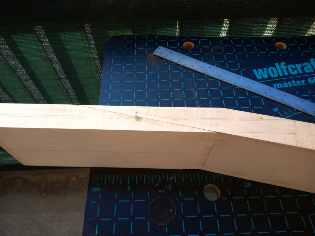

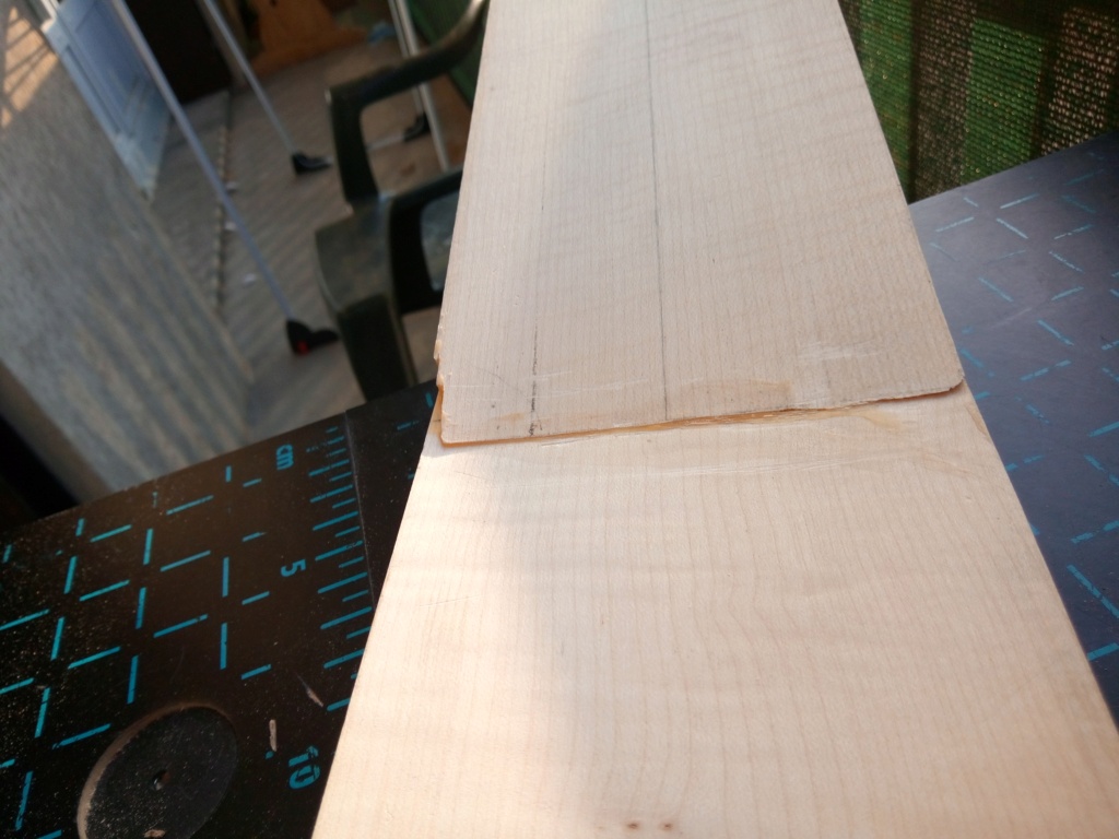

Arff, j'ai collé le manche et bien ce n'est pas une réussite, ça a glissé, je vous laisse voir ça :
J'avais pensé le "truc" comme ça :
Au final avec ce décalage, si je reste sur mon idée la tête ne va pas dépasser de la partie du "manche-tête" et il va y avoir une plaque donc même si on voit la jointure elle va être cachée
Par contre pour l'arrière de la tête, ça va pas le faire je crois!
Vous pensez que je dois désépaissir également l'arrière de tête et voir ce que ça donne et en fonction mettre également un placage sur l'arrière de tête?
Arff, je ne sais pas si je suis claire, si je me pose trop de questions, ou si mon raisonnement n'est pas bon :sm:

Damien59 a écrit : Vous pensez que je dois désépaissir également l'arrière de tête et voir ce que ça donne et en fonction mettre également un placage sur l'arrière de tête?
C'est ce qu'on fait habituellement de travailler l'arrière de la tête, la jonction se trouve au niveau du manche et non de la tête.

Hé bien non, si tu regardes mon ébauche, le joint ce fait au niveau de ma tête, la tête est collée/rapportée au manche et pas l'inverse, que je désépaississe en dessus ou au dessous :

Et ton bouquin n'évoque pas les deux possibilités? Enfin bref, face à ton problème actuel, il faut que tu vérifies ce que tu peux faire parce que désépaissir par le dessus ou par le dessous de la tête va décaler d'un côté ou de l'autre donc vérifies ce que tu as comme marge de travail pour le bout de tête et pour le bout de manche de l'autre côté, ça te dira au moins ce que tu peux faire ou pas
Messages : 6708
Re: 1er projet : Superstrat
Pour la tête : es-tu déjà à 12mm? Si non, tu rabote le dessus qui fera disparaître le jonction...
Pour le dessous, ce n'est pas la tête qu'il faut raboter mais le manche, ce qui fera disparaître la jonction à ce niveau...

Oui mais plus il rabote dessus, plus son sillet se trouve décalé, donc sa touche, donc, etc... on ne sait pas ce qu'il a comme marge à l'autre bout du manche (côté talon), il faut vérifier avant de faire quoi que ce soit sinon c'est poubelle
