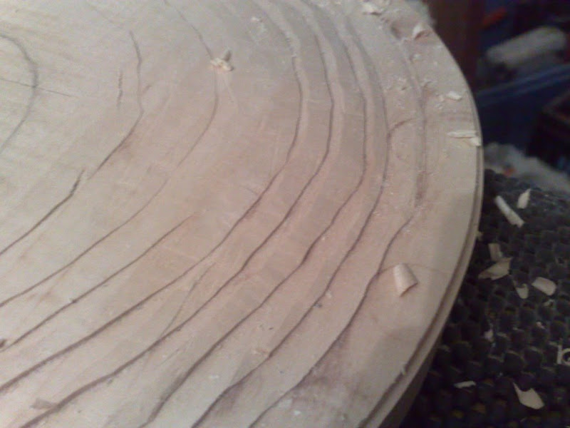

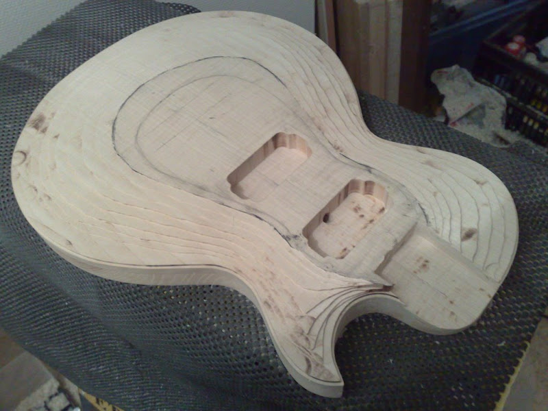

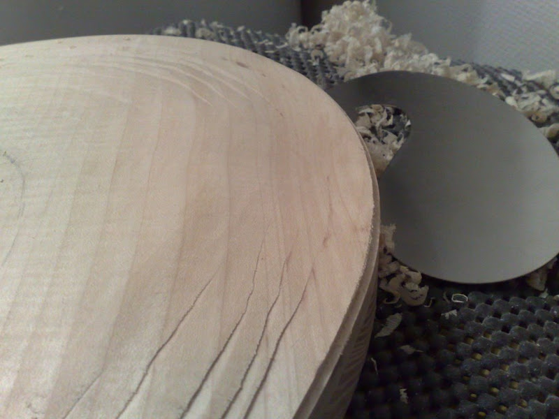

Hop hop !
le reste des passes en escalier :
dégrossisage au ciseau :
et un pti coup de racloir pour voir ce que ça peut donner
Pfiou ça fait les bras et les doigts le racloir !! Enfin je vais tenter de l'affuter parce qu'il est peut etre pas au top de sa forme là (tout neuf jamais utilisé).
La suite bientot.

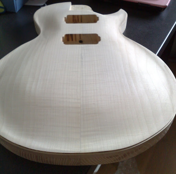

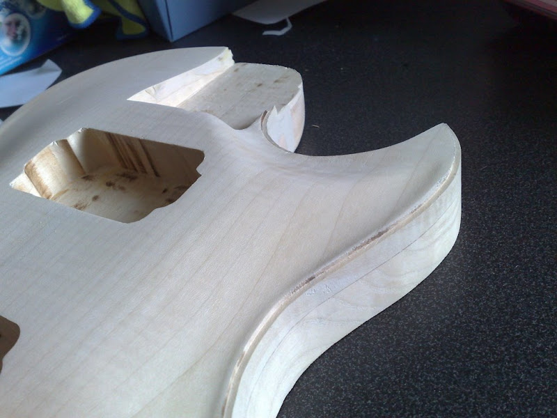

Re: Première guitare : The Pulse, galbe de table
hop hop !
J'ai bien avancé sur le galbe de la table, voila:
Reste quelques imperfections, mais le gros du travail est fait. Je tiens à préciser qu'après 15min de racloir, j'ai laissé tombé et j'ai tout fait à la ponceuse orbitale. C'est pas plus long, et c'est beaucoup moins fatiguant (quoi qu'après plusieurs heures, mes bras vibrent tout seul). Certains crieront au scandal, perso je trouve ça très efficace, même si c'est vrai que l'on a pas le même controle des courbes. D'ailleurs, la partie du galbe près de la corne, j'ai du le faire au racloir courbe, car impossible d'avoir ce que je voulais avec la ponceuse.
Voili voilou !
Prochainement, redéfonce de la cavité électro, maintenant que je connais la profondeur max, et toujours pas de solution pour la feuillure du binding de tête.... :?
peu importe le flacon pourvu qu'on est l'ivresse :mrgreen:
ponceuse ou racloir on s'en fout c'est le resultat qui compte
il est super ton galbe :app: :app:
whaaa je bave d'envie de faire un galbe aussi beau !!
aller je tente aussi ( mais pas sur une guitare , on verra ca plus tard ^^ )
Merci beaucoup, ça fait vraiment plaisir !
:D :D :D
Mais bon, en fait il est pas parfait, le contour a un "creux" qui ne devrait pas y être, le centre n'est pas bombé alors qu'il devrait l'être, du coup c'est la merde pour mes contours micro qui sont archtop... Bref content que ça vous plaise, mais c'est loin d'être parfait !
Bien joli quand même ton galbe !
Pour le contour "creux", en passant un p'tit coup de racloir sur les bords ça le ferait pas ?
Heureusement que tu nous dis que tu t'est planté sur le contour, c'est tres exactement ce qu ej evoulais faire sur la mienne et j'ai pas réussi
