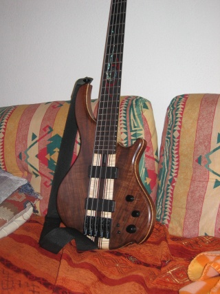

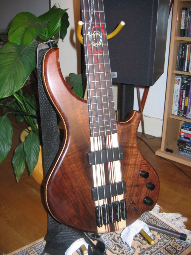

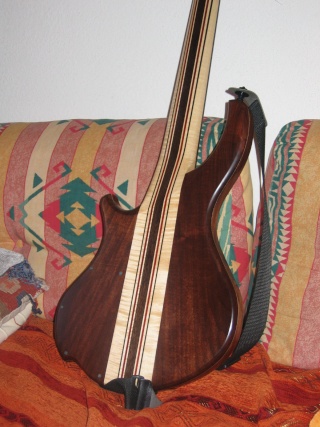

Bon ça y est, j'ai plus de buzz aujourd'hui, j'ai terminé la fixation de la pile, le cache truss est en cours, elle est montée et CA SONNE DU FEU DE DIEU !!!! là j'suis content de chez content, :D :D :D :dance:
J'vous mets quelques images provisoirement moches, en attendant de faire des photos dignes de ce nom !
Trop heureux !! :D 8) :D (comment ça j'l'ai déjà dit !?)

Message par Noodles »
Félicitations... C'est splendide!

Message par DJZiaK »
Mais que c'est BÔÔÔ !!! :shock:
Je suis fan, c'est à la fois classe et sobre, sans être fade...
Les bois sont juste comme il faut, le travail a l'air nickel. Bref, bravo !!! :app:

:yap: Bravo Farev, c'est une réussite... elle est sublime !!! :yap:

Parfait :shock: :app:
.... mais pour faire le difficile je dirais : Image
Messages : 11985
Et dire que c'est sa première... :snif:
:yap: j'apprécie tout particulièrement ta sollicitude vis à vis des membres du forum .... prendre la précaution de balancer en premier des photos moches, c'est super sympa .... :yap:
parce que quand je les regarde ces photos, je me dis que si tu en avais mis des jolies d'entrée de jeu, on aurait bloqué tous les standards d'appel de tous les SAMU de France .... Banane :mrgreen:
Félicitations :yes: :app:
ah ouais ca calme bien, j'ai hâte de voir ta 6 cordes fretless...
impossible de trouver un defaut c'est parfait. :app:
vite des samples!

Wa didiou que c'est beau !!!!
Hate de voir d'autre projet de toi !!!
Messages : 16033
Elle est superbe... bravo :yes:
