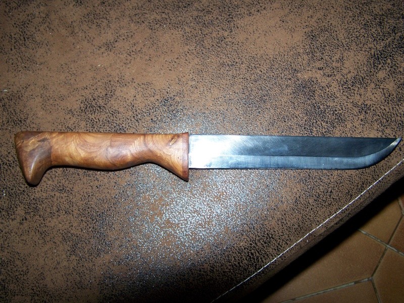

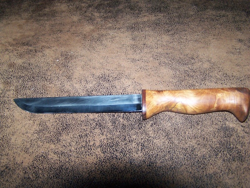

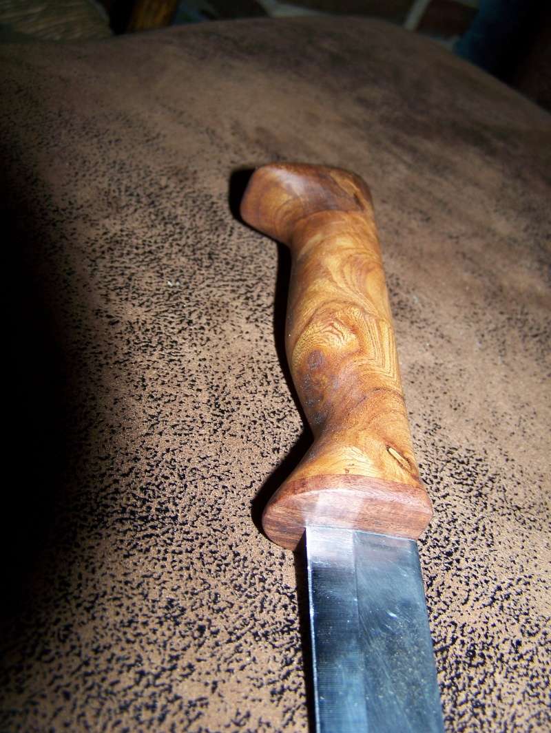

En parlant de réalisation perso, j'ai fait un p'tit schlass pour le nowel de mon pôpa :
Enfin je dis petit, c'est un couteau à désosser, la lame fait 20 cm de long. Je l'ai achetée chez Brisa.
Le manche est en loupe d'orme et en palissandre santos. Il me reste à bien polir la lame, a remettre quelques couches d'huile, et à affuter ça correctement
En tout cas c'était bien sympa à faire !

Sympa l'idée du couteau, ça plait à tous les mecs ça
Comment as-tu fixé la lame au manche ?
Joli en tout cas !
Joli en tout cas !

Alors en fait comme je n'avais pas de lime aiguilles ni de foret assez long dans cette dimension pour percer mon carrelet et enfoncer la la soie dedans (c'est bien la soie que ça s'appelle ? ), j'ai fait un truc moins orthodoxe, j'ai fait une rainure dans mon carrelet, où la soie est enfoncée à force (pas trop non plus pour pas éclater le carrelet) et noyée dans la colle. J'ai ensuite fermé cette rainure avec une baguette de palissandre ajustée :wink: Et j'ai fini par la "garde" en palissandreJunah a écrit : Comment as-tu fixé la lame au manche ?
