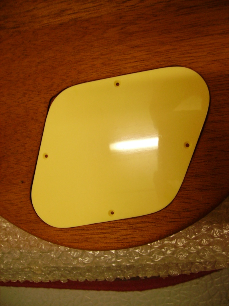

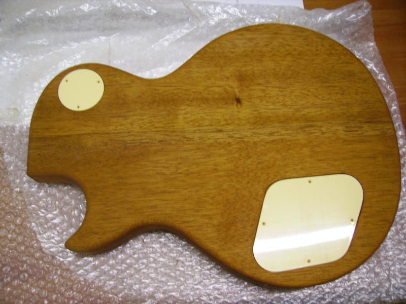

ponçage au 120 de la commande du ptit savon ça ponce 8) mais encore pas assez vu les morsures de la défonceuse faut que je continue :?
et j ai arrangé ma plaque électro ,votre opinion ?
pour moi une fois vernis on l'oublie :wink:

la plaque est nickel, c'est la feuillure aui a morflé...
mais c'est pas facile ; :wink:

je vais la fixer au centre de la défonce pour qui il y est le meme espace partout et retoucher les lignes droites ça va passer :wink: et puis j aurais quelque chose de conséquent pour la boutique des horreurs :mrgreen:
et puis j ai la flemme de faire un plaque en bois (va falloir 1 heure de scie jap ,faire des gabarits (temps pas connus :?: ça peut etre très long :roll: ) pour une merdouille pareil, la prochaine fois j en fais une carré avec des angles droits :mrgreen: reproduire la plaque je sais faire mais la forme en négatif ?et puis j ai pas envie de commander un bout de plastique :pac: j ai retrouver du cp de 20 /10 tout à l'heure si ça me plait vraiment pas je collerais un placage sur un bout de cp
C'est pas parfait mais c'est déjà beaucoup mieux. :wink:

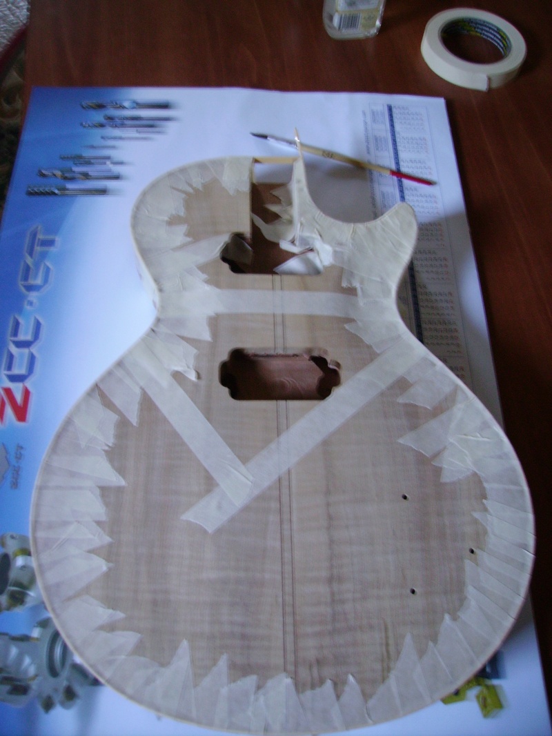

Re: lp à lulu le retour de la momie 2
le fil est :linux: posé
des essais de teinte :? y a rien qui me plait :sif:
en haut les couleur de base
white gold purple et honeyburst
en bas des melange dont un accidentel :mrgreen:
white gold sur honeyburst
l'inverse
et le trois un mélange des trois :wink:

j aimerais bien comme la photo au debut donc peut etre la orange pour foncer les ondes je la reponce et après plein de couches de la jaune ?c'est pas evident le teinte :shock: je pensais que ça allait toute suite faire ce que je voulais :roll:
je deschotche quand demain?pour pouvoir racler? :wink:
et pour le former j ai pris le seche cheveux j ai chauffé le coin en tirant sur le filet qui était attaché d'un coté et libre de l'autre pour avoir un arrondi le plus proche de la table
puis quand je l ai collé j ai commencé par ce coin merdique tartine d'acétonne on plaque avec scotch et le reste après (vachement facile le reste :roll: )
on va voir au démoulage :|

sinon, il est pas mal ton cache electro, faut aussi que je fasse le mien, et je sens que ca va etre relou
