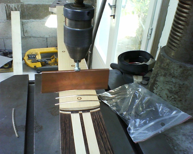

Merci
j'ai fait ma cale pour le frettage avec un bout de cuivre et fait un essai sur une chute (en fait le wengé est plus raid que mon bout de cuivre :mrgreen: )
j'ai pressé avec la perceuse a colonne
ca me semble pas mal non?

ça à l'air nickel! :app:
une bonne idée à prendre :siffle:
ça se ponce bien le cuivre???

C'est nickel le morceau de cuivre pour fretter. Ca se travaille bien et ça n'abime pas (ou peu) les frettes lorsqu'on presse
Re: 1er projet: Stingray "negative"
c'est sur que la pression
pour fretter :mrgreen:
ça va bien mais faut une perceuse qui tienne le choc

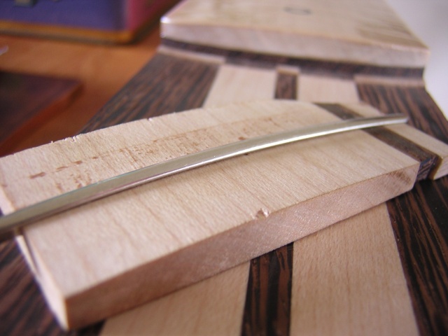

bon l'étape si redouté est passé, et pas trop mal passé :baleze:
la cale et la perceuse c'est impec
il va y avoir besoin d'une planif mais il y a pas grands chose
le plus long c'est bien de limer les bords de frettes
par contre elles sont bien affleurés au bord de la touche et j'ai fait les chanfreins, mais elles accrochent encore.
j'imagine qu'il faut les finir avec une lime a frette?
La lime arrondie à frettes c'est juste pour refaire le profil après la planif.
Pour le bord des frettes, il faut une lime fixée dans une cale au bon angle pour toutes les limer en même temps (je ponce jusqu'à affleurer au bois) ensuite une petite lime fine pour arrondir les angles vifs (oublies pas le scotch de protection pour pas abimer la touche)
Sur ma LP, les frettes accrochent encore un peu alors que j'ai bien tout limé mais ça vient du fait que les frettes ne plaquent pas parfaitement sur les bouts.
En tout cas bravo pour ta touche qui est franchement superbe (le reste aussi d'ailleurs) :app:

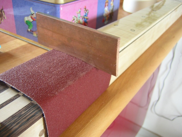

ok merci Gfro voila ce qui me reste a faire, c'est donc normal si ca accroche pour le moment :sif:ensuite une petite lime fine pour arrondir les angles vifs (oublies pas le scotch de protection pour pas abimer la touche)
le truc qui va bien c'est une pierre à affuter ça bouffe le métal et pas trop le bois donc tu peux vraiment arrraser la touche
(puis derrière pour faire beau du 1500 à sec et ça brille

Merci pour les tuyaux
c'est drôle j'ai pensé a le faire avec ma pierre a affuter, mais finalement j'ai collé un bout de papier abrasif de 500 sur une cale.
ca va bien aussi (étrangement j'ai trouvé qu'elles se sont bouffée plus vite qu'avec la lime...)
si non je vais peut être profiler le manche avant de finir complètement le bout des frettes
normalement il est a la cote niveau largeur, j'ai pas a y retoucher.... mais au cas ou :siffle:

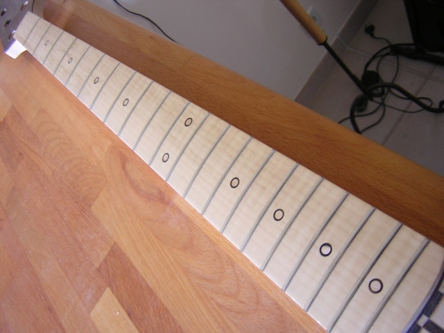

- Fonzy
- Messages : 1877
- Localisation : essonne
vraiment de plus en plus beau :app: :app: :app:
Par contre j'ai relu ton topic (sauf les 1ere pages
) t'as fait comment les repères de touches ?

- Messages : 6852
perso j'utilise ca!Ashene a écrit :ok merci Gfro voila ce qui me reste a faire, c'est donc normal si ca accroche pour le moment :sif:ensuite une petite lime fine pour arrondir les angles vifs (oublies pas le scotch de protection pour pas abimer la touche)
ca permet de virer le morfil qui se cree quand on lime les paralellement a l'axe du manche, et qui donne la desagreable sensation que ca accroche
Merci, je n'étais effectivement pas remonté jusque là. en tout cas c'est très beau.Ashene a écrit :tu as tout le détail page 4
- Ashene
- Messages : 543
- Localisation : Tours
Et tu as une adresse ou trouver ca? :viking:
:mrgreen: ok c'était sur l'image merci !
