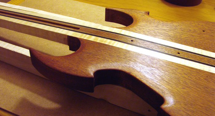

J'ai en effet une fraise à 45° gros format (30mm de coupe en gros) ... mais je ne compte pas faire du 45°, ca serait plutot un angle plus ouvert genre ... 15°
Je ne crois pas qu'il existe une fraise du genre ... mais je vais tout de même regarder ^^

Nan mais vais faire ça à la rape, puis lime, puis papier, puis racloir, puis papier fin ... à l'ancienne quoi :app:
Re: [1st] DAG-I - En attendant la touche ... et le reste
Pourquoi tu prends pas une fraise à congé plutôt ? Ce serait plus sympa je trouve... :wink:
Beau boulot en tout cas... :beer:

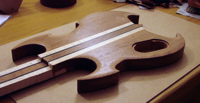

comme ça ???????????????????
oui mais en gros diamètre sinon ça fait moulure :?

Bon, toute manière j'ai fait ça à la rape, c'est tout aussi rapide et la finition à la lime et au papier de verre est très simple :beer:
J'ai passé une couche d'huile pour voir où se trouvent les défauts.
Et j'ai passé la 3eme couche d'huile sur mon bout test :)
Dagda :beer:
c'est bien mieux a la rape :app: :wink: :beer:

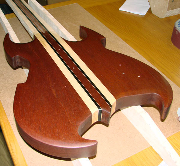

C'est boooo !
Pas de chanfrein sur l'arrière du corps ?

Pessimistic a écrit :C'est boooo !
Je me tate en fait ... juste un bon arrondie ou un chanfrein

A mon avis le même chanfrein qu'à l'avant serait du plus bel effet. Ca affine le corps.
Ou peut être un peu plus léger à la limite.

Ben déjà qu'elle n'est pas lourde :mrgreen:
Je vais faire le même chanfrein :)
Messages : 6849
ouais, le meme chanfrein! de toute facon, un angle droit a l'arriere, c'est un ticket pour un relicag express :aie:

Bon, et bien après rapage, limage, poncage, pailledeferrage ... et petite couche d'huile avec brossage de celle-ci au bout de quelques instant pour la matifier ...
Bon, ca sèche ... :)

tu colles pas de touche avant de foutre de l'huile partout?
