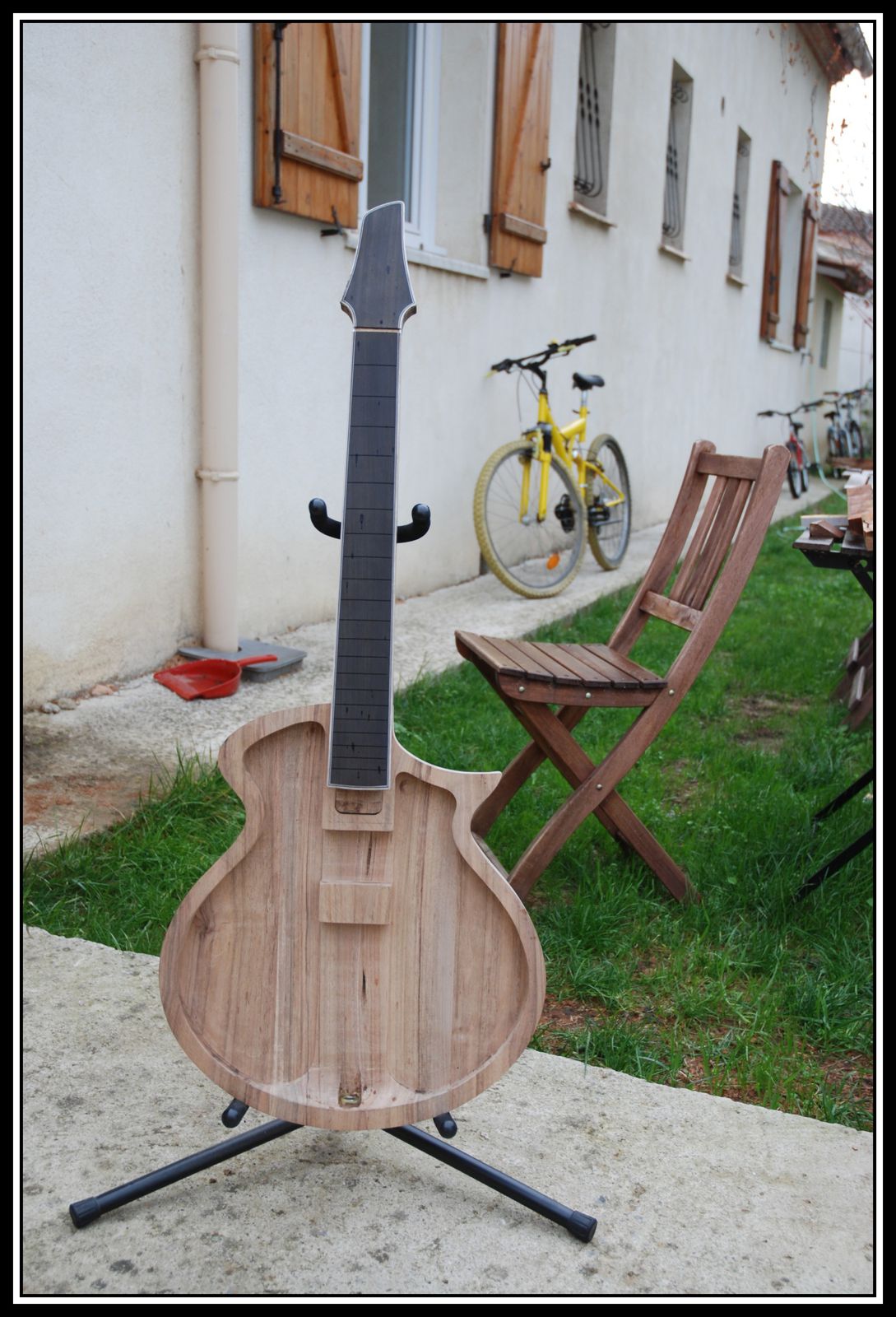

Bon, j'arrive pas à télécharger mes photos chez mon hébergeur... voici donc la seule que j'ai pour le moment.
Comme vous pouvez le voir, j'ai avancé sur le corps (défonce des supports pour les micros) et sur le manche (bindings sur la touche, collage sur le manche et raduisage).
Les tâches... ce sont des gouttes d'eau : 'il commençait à pleuvoir dans l'atelier... fin pour ce WE !!!
A+ pour d'autres détails... :roi:

C'est la photo, une illusion à cause des dessins du bois ou le manche n'est pas dans l'axe ?
- Messages : 16002
Re: Projet d'ArchTop ThinLine : en début de réalisation
Je me suis posé la même question :D en tout cas c'est du beau travail...

Arrêtez de me faire flipper... je flippe assez tout seul !!!tim a écrit :Elle est vraiment classe cette pelle!
J'aime beaucoup le design!
Bon, j'avais vérifié avant le collage de la touche... je viens de re-vérifier...
Il y a un écart... c'est vrai... dans l'absolu... par rapport au centre de la guitare... il y a 0,25 mm d'écart... :linux:
Je vais voir si je peux rattraper au collage du manche... mais il me semble que c'est un écart "acceptable"
Bravo de l'avoir vu sur la photo... 1/4 de mm... avec l'echelle de la photo ça doit bien faire 2,5 centiémes... quel coup d'oeil !!! :roi:

Il s'est même mis à neiger ici... il a fallu que je me pousse au fond du balcon !ludobag a écrit :c'est hard la luthe en exterieur en ce moment :? meme dans le garage ça meule
Ben c'est vrai que sur la photo, si tu "tire" un trait au milieu de ton manche, il ne rejoint pas le bas du corps au milieu. C'est juste que l'axe du manche ne semble pas vraiment aligné avec l'axe du corps, mais il n'y a vraiment pas grand chose et ça doit pouvoir se rattraper au collage.LGDA a écrit : Arrêtez de me faire flipper... je flippe assez tout seul !!!![]()
Je vais voir si je peux rattraper au collage du manche... mais il me semble que c'est un écart "acceptable"![]()
Sinon, j'adore vraiment le look de cette guitare.

Merci :Dchrisv a écrit :Ben c'est vrai que sur la photo, si tu "tire" un trait au milieu de ton manche, il ne rejoint pas le bas du corps au milieu. C'est juste que l'axe du manche ne semble pas vraiment aligné avec l'axe du corps, mais il n'y a vraiment pas grand chose et ça doit pouvoir se rattraper au collage.
Pour le manche... c'est logique, sur la photo : la photo n'est pas de face, et le manche fait un angle de 5° avec le corps... donc, le centre du manche ne peut pas être aligné avec la gratte sous cet angle !
Maintenant... reste à fretter... et à voir si elle sera juste... ça... je crains... mais je ne peux rien y faire avant de la terminer... juste y croire... :rip:
