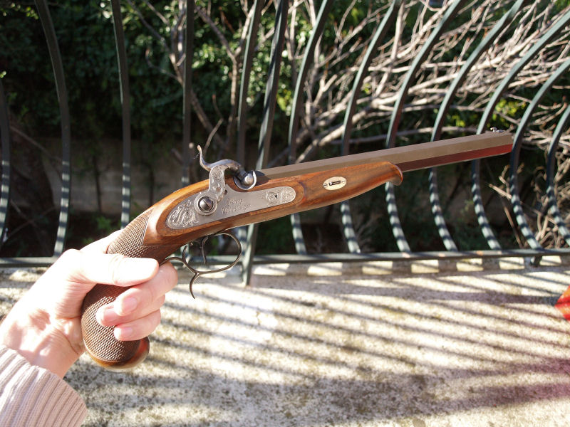

Justement, je farfouillais pour faire une tof :wink: .
C'est pas très spectaculaire car très petit: un outil spécial dont j'avais la nécessite (à partir d'un bout de corde à piano de 1.5mm). Il a une douzaine d'année et me sert régulièrement, pas d'oxydation en vue. la finition est foireuse mais je l'avais fait dans un but purement utilitaire donc pas de polissage ni rien et il accuse son age. Et puis c'est très petit donc pas évident d'avoir une chauffe homogène. Dans le cas présent il y a aussi eu trempe par la même occasion.

En fait si, je vais répondre en image (toi tu connais déjà :wink:): le petit outil en question est dédier à régler la détente de ceci:
