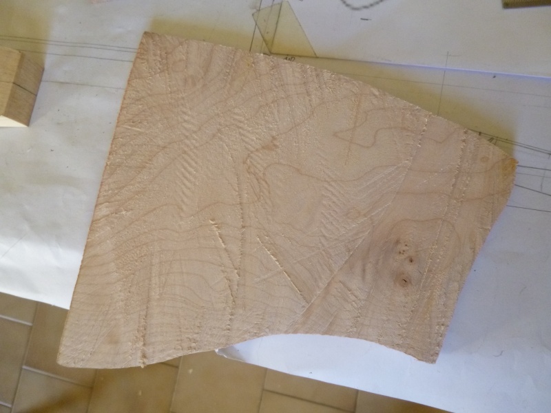

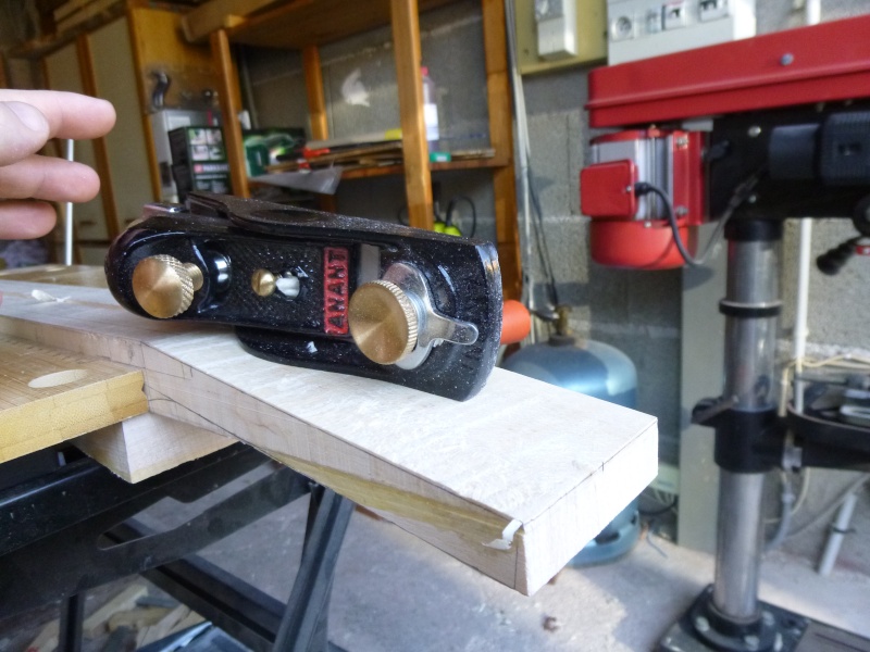

le manche il y a besoin de tout cela après le trait en travers c'est ce que je colle dessous
ps je me fais suer à degauchir ce machin :siffle: ,au rabot pas moyen ça arrachait tout
à la dego :aie: ça pas été facile et au rabot electrique ça m' arrachait aussi :pac:
donc je racle et ponce un coup ,mes beaux trucs droits s'arrondissait donc rerabot des micro passes de rien pour que ça arrache moins
faut dire aussi que mon reglet que je me servais pour controler est droit comme une merde :aie: :aie: :aie: :aie: :aie: :aie: :aie: :aie:
j ai pris ma regle de maçon (elle parait pas si mal )

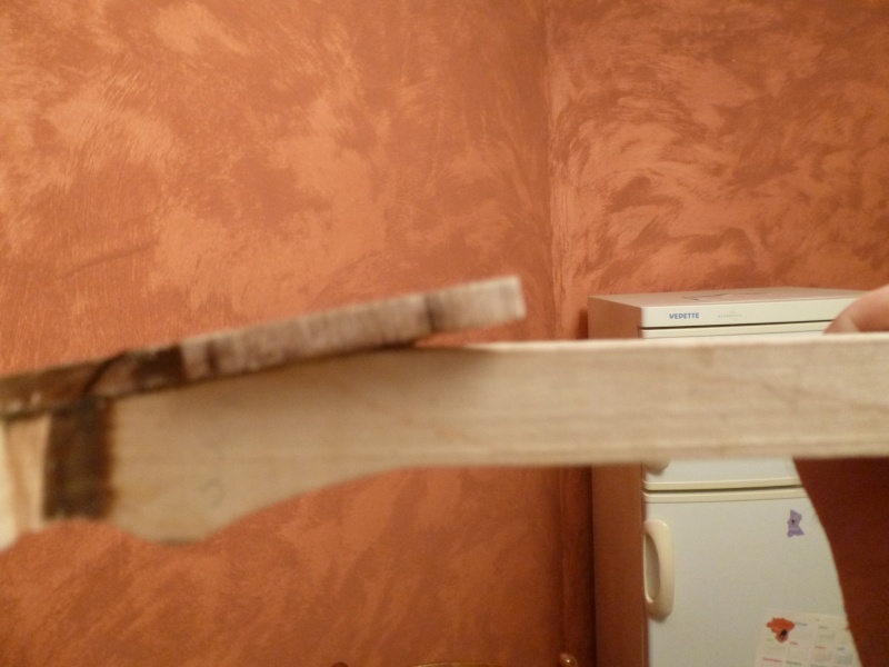

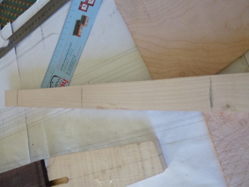

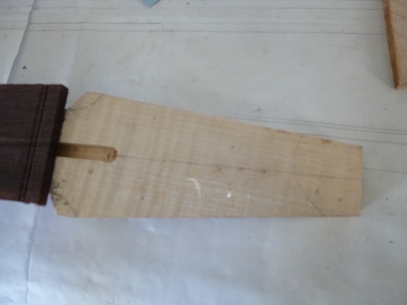

hier des petits trait sur un morceau de palissandre et coupage d'un bout et recollage pour avoir la tete
aujourd'hui coupage à 9 ° et rabot

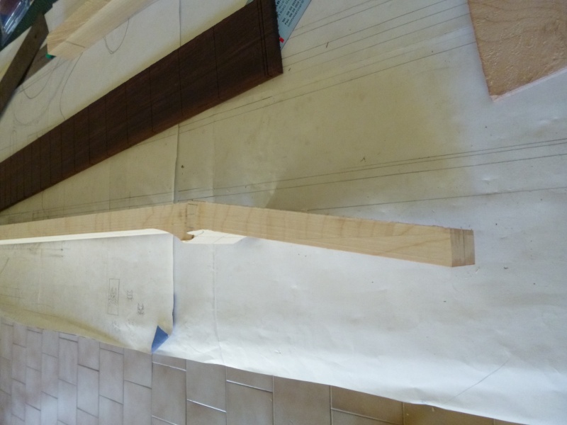

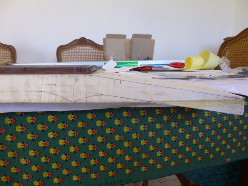

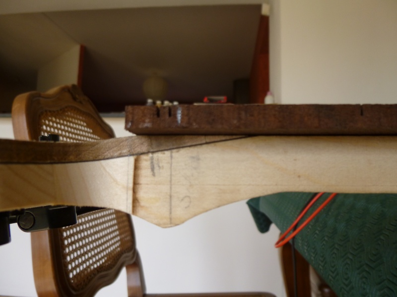

sinon j ai bien avancé le manche detouré au cotes 21.5 mm case 1 ;24 mm case 12 (je me rend pas compte pour une basse )
donc la tete à 9 ° à 16 mm d'épais avec la volute preparé pour le collage de 2 oreilles ,
je dois faire sauter 2 mm en haut encore pour le placage en pommelé que je vais mettre dessus quand j aurais collé les n'oreilles :aie: (avec un palissandre entre ? comme le corps )les oreilles pareil je met un bout de palissandre entre ?

ludobag a écrit :le manche detouré au cotes 21.5 mm case 1 ;24 mm case 12 (je me rend pas compte pour une basse )
sur une roya like, t'es bon, monsieur Ritter fait apparemment des manches de pioche :mrgreen: , j'ai entendu parler de 26mm a la 12ème
bon après, c'est peut être sur une "plein de cordes".
mais 24, c'est la limite acceptable pour moi.

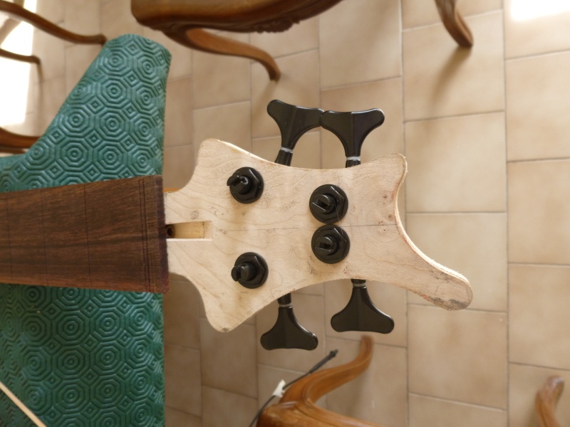

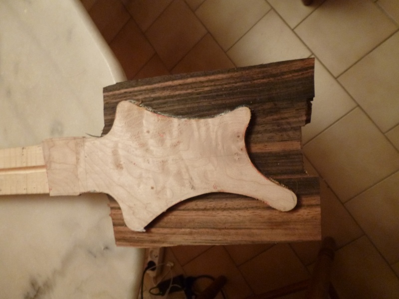

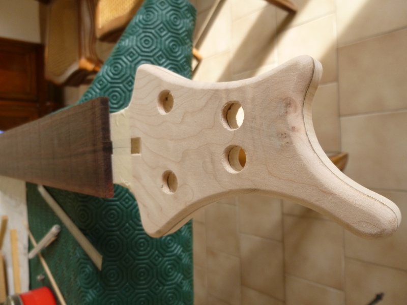

bon les oreilles sont collé donc j ai surfacé la tete pour mettre un placage pommelé dessus
j ai mis un morceau de palissandre entre le le pommelé et la tete ,le pommelé je me suis dit avec les arrondis ça pourrais etre sympa qu il soit épais
donc ça m'a pris un temps certain et
fait faire une belle boulette comme j ai descendu la tete de 5 mm le plan de touche à reculer :pac: j ai regardé sur mon plan 35 mm
et mon placage pommelé est devenu trop court :fessee:
il me manquait 1 cm :sm:
donc j ai rabouté un bout pour choper ce cm en plus :sif:
donc ça va etre sous la touche et pas vraiment visible mais bon ça fait suer :siffle:
sinon j ai detouré le pommelé et je viens de tout coller ensemble pour centrer 2 cure dents dans les mecas et en desserrant pour nettoyer la colle en trop 5 min apres
enfer et damnature ça n'avait bougé
j ai reussis à remettre dans le droit chemin je laisse secher jusqu'a demain et je vous mettrais des tites photos
moralité j ai pas arreter mais j ai pas fait grand chose en faite :aie:

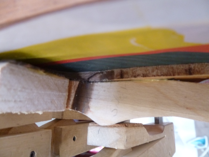

démoulé
on voit la reprise a faire au rabot :siffle: et puis l'acces truss :aie:
démoulé

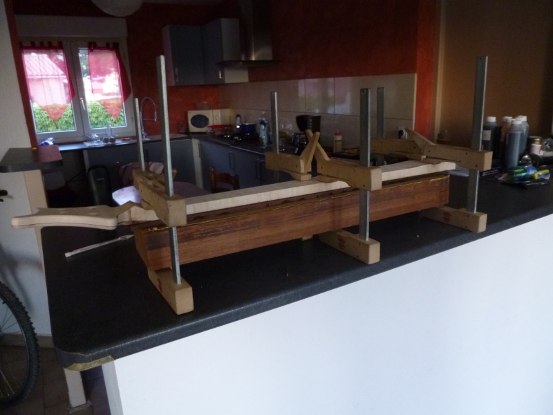

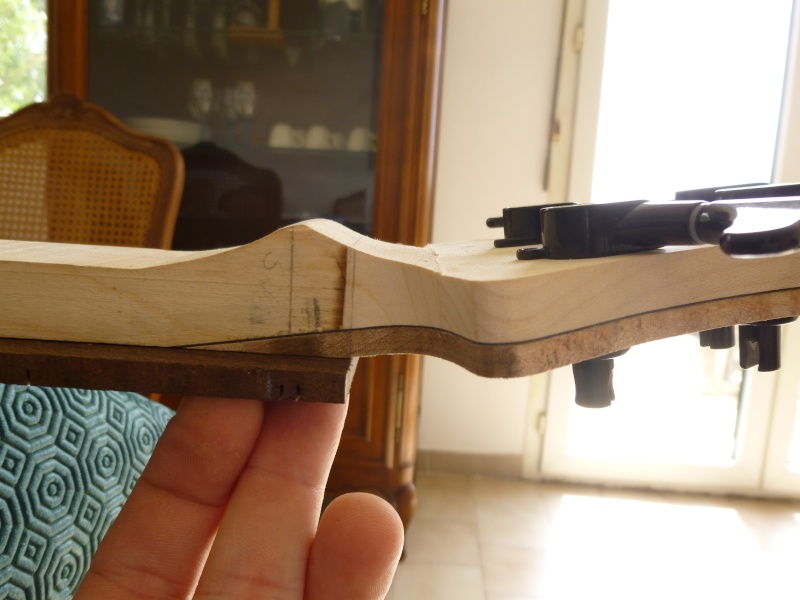

donc il me reste à coller la touche et je sais pas si je radius avant ou après ?
donc aprés des gabs pour les micros puis le neck pocket , le frettage , le galbe du manche et après la phase preferé de tout le monde !
the finition :aie:
the finition :aie:
- Messages : 8908
Re: une roya 4 cordes
perso je fait le radius après collage.
c'est en pause pas d'acetone pour degraisser le palissandre
donc collage pour une autre fois
je vais faire comme ça collage puis radius c'est tellement plus simple de serrer un truc plat qu' un truc courbe
(deja pour que ça reste centrer des fois c'est pas évident)
comme il y a pas la touche j ai profiter pour faire ça car après c'est à la mano
et j ai nettoyé un peu le bazar aussi
faut que je colle un placage en dessous mais j ai pas d'idée ? erable ondée ? erable ondé + palissandre ,palissandre ?

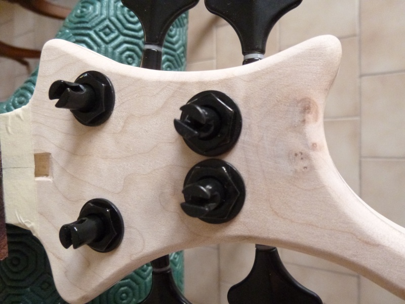

Dommage que les rondelles des mécas se touches, on dirait que ça a été mal calculé. Ou que celui qui a percé avait un verre de Frontignan en trop.
Pour le placage derrière la tête, ça dépend si tu arrondis. Si c'est le cas palissandre et érable, sinon juste érable. Sinon rien, c'est très bien comme ça :mrgreen:

tu dégraisse le palissandre???
moi non, j'ai dégraissé l'ovangkol l'autre fois, parce que la surface de collage était toute petite (dos acoustique), mais sinon....a part les bois très gras, je ne dégraisse pas.
pour coller une touche sans qu'elle ne bouge, il faut prendre son temps, j'appuie dejà a la main, pour que la titebond poisse bien, ensuite, ça ne glisse plus, un serre joint au sillet, un autre ailleurs et c'est centré, et y'a plus qu'a..
edit : exact, pour les mecas, t'es sur de ton coup, ça a l'air désaxé par rapport a ton trait central..
les mecas sont percé a plus ou moin 1 mm suivant ton plan 6
mais si tu regardes bien une vrai roro c'est pareil car en fait j ai pris l'alignement des cordes comme refrerence

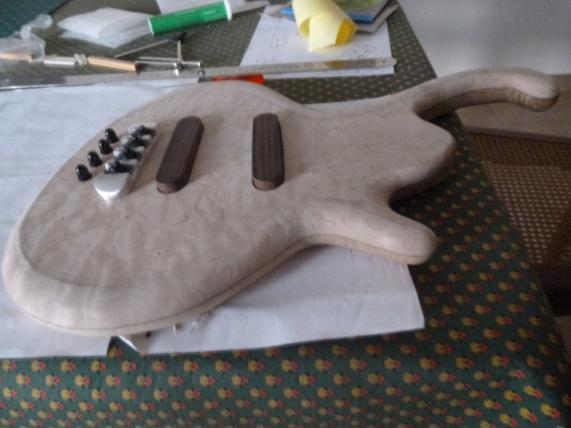

boulot de la semaine
j avance énormement en semaine
un placage derriere la tete et les quarts de rond
boulot du jour

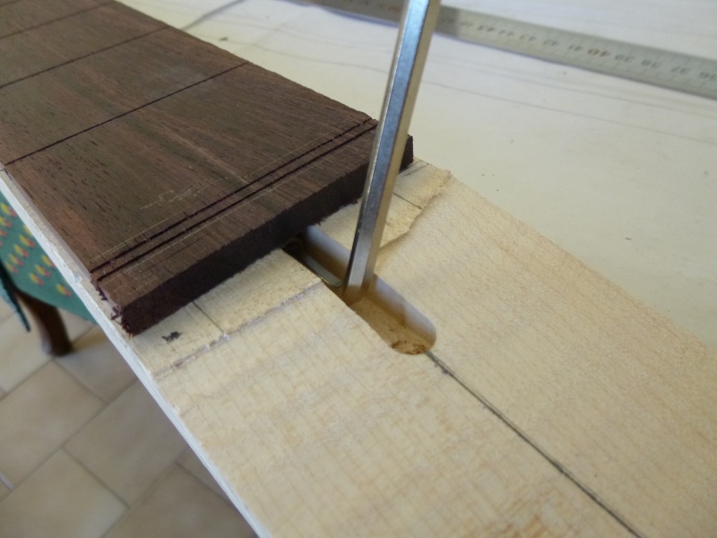

collage de la touche après avoir fait la rainure du sillet ,je me suis fait suer sur la rainure
les outils: scie jap, ciseau de 4 mm et dremel sur base ,j ai passé un temps de dingue la dessus les angles à 90° m'ont donné du fil à retordre
les defonces pour les micros et le perçage à la meche longue pour aller dans la cavité electro avec la peur au ventre d'aller dans le dos et non pas ou il fallait
et j ai accroché avec la meche un coté de la defonce micro grave la partie vers le manche
sinon mon corps a encore bouger dans la largeur
dans la longueur c'est bon mais il a la gite dans la largeur
:pac: commence à me les briser menu
est ce que ça viendrait pas de ma table pleine dosse ? le frene est sur quartier normalement il doit pas trop bouger ?
je l ai laissé sur le dos en stockage si j essayais sur le ventre pour voir ?
il bombe du dos et creuse sur la table
boulot du jour

tu dois avoir un des deux bouts de bois qui est pas sec...ludobag a écrit : il bombe du dos et creuse sur la table
Ils sont sec de chez sec ,a raison d un cm par an ,le frêne ca fait plus de 5ans que je l ai ,et l érable pas loin de 4 ans ,il y a des bouts de bois qui bougent tout le temps et un des 2en fait partie
- Messages : 8908
sinon, encore une fois, le frêne n'est pas un modèle de stabilité.
mais sur quartier, normalement, qui plus est avec deux autre couches de bois collé dessus... :?
