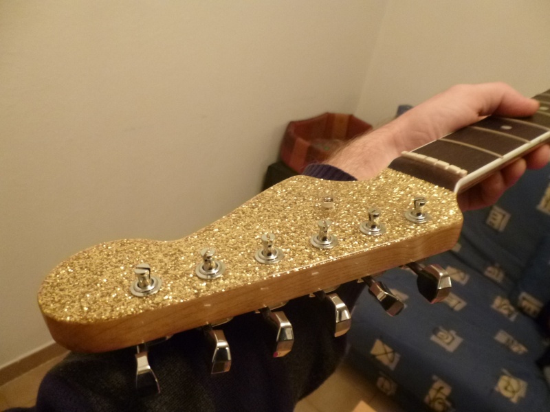

ludobag a écrit : Image
Guitare à paillettes et boule à facettes ! :mrgreen:
Te ne devais pas lui foutre la paix pendant quelques semaines ?
