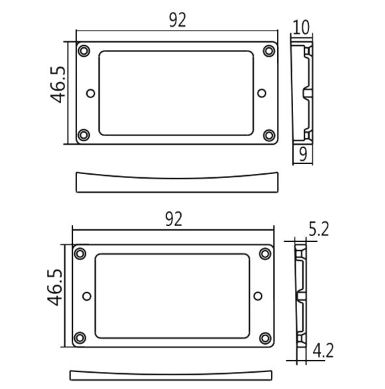

Je prépare une commande alors je cherche ce dont j'ai besoin à droite à gauche.
J'ai vu un cache micro qui me branche bien mais je ne comprends pas le 'Position manche'... Ne suffit-il pas de le retourner pour qu'il aille en position chevalet ? Il y a une finesse qui m'échappe ?
http://www.thomann.de/fr/schaller_pickup_cover_131n.htm
Re: Une LP... plaques électro : fraisage complémentaire
Ça ne m'étonnerai pas que le manche soit plus fin que le chevalet (entre le galbe et le renversement...)
Pour le contour de micro je comprends, mais pour le capot... ?

Re: Une LP... Bois pour le manche
pour ton capot de micro, l'ecartement des plots n'est pas le meme pour les micros manche et chevalet (50 VS 52 mm)

Rhooo mais oui bien-sûrsuper_taz a écrit :pour ton capot de micro, l'ecartement des plots n'est pas le meme pour les micros manche et chevalet (50 VS 52 mm)
Merci super_taz :wink:
+1 Rhooo mais oui bien sûrJunah a écrit :Rhooo mais oui bien-sûrsuper_taz a écrit :pour ton capot de micro, l'ecartement des plots n'est pas le meme pour les micros manche et chevalet (50 VS 52 mm)![]()
