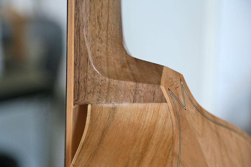

La sculpture terminée, le fond est marqué avec un sabloir.
Enfin, le manche est collé sur le tasseau. Petite entorse à la tradition, je l'ai collé à la colle Titebond aliphatique.
Pas de pressage, le manche est simplement posé sur la caisse maintenue verticalement.
Mise en forme du talon au ciseau...
... et au racloir.
Avant de coller la touche, j'ai légèrement creusé le dessous.
Et collage.
Avec ces températures ça sèche vite!
J'ai un gros doute quand à la nature du bois du plaquage de la touche, je suis à peu près certain maintenant que ce n'est pas du teck!
Je viens juste de terminer un meuble en teck, et il est très différent. Le teck est un bois très gras qui fait une poussière et des sciures collantes, l'odeur est également très différente.
Les poussières de teck au pied de la calibreuse, c'est le seul bois qui me fait ça, elle reste collée sur le tapis de convoyage et n'est pas aspirée.
A suivre...

Cette fois je vais tenter le vernis au tampon... J'ai fais des essais sur des chutes avec de bons résultats, espérons que j'arrive à les reproduire sur la viole!
Premier constat, le vernis au tampon ne tolère aucun défaut de ponçage, donc celui ci doit être particulièrement soigné. Après avoir enlevé toutes les rayures et autres défauts visibles au G60, je passe toutes les surface à l'Abranet G180 puis je mouille la viole à l'eau chaude pour relever les fibres. Un fois sèche, je passe aux G400, je remouille puis ponçage au G600, et enfin après un dernier coup d'éponge, finition au G800.
Le vernis tampon sèche très vite, néanmoins j'attends au moins deux heures entre deux couches, avec égrainage au G800 entre les deux.
le résultat après deux couches.
A suivre...

Attendez, c'est pas fini!
Couche après couche, le brillant apparait...
Le tampon est gardé dans une boite hermétique pour éviter qu'il ne sèche.
Là j'en suis à la huitième.
Ce vernis n'est pas complètement transparent, il teinte légèrement les surfaces.
Je pense qu'encore 6 couches devront être nécessaire... Mais bon, c'est vite fait et je n'égraine plus entre chaque.

Bonjour et merci à tous!
Et de 18!
Ça ne brillera pas plus, mais ce n'est pas pour me déplaire, j'aime bien cet effet légèrement satiné.
Ce vernis, uniquement composé de gomme laque et d'alcool, met bien en valeur la beauté du noyer.
Le motif typique de la facture Henry Jaye.
On voit très bien la différence entre les deux noyer.
Les frettes en vielles cordes font: 1mm pour les deux premières, puis 0,9 pour les deux suivantes, puis 0,8 et enfin 0,7 pour la dernière.
C'est un vernis qui sèche très vite, on sent bien qu'il est déjà bien dur, je vais pouvoir la monter assez rapidement....
A suivre...
