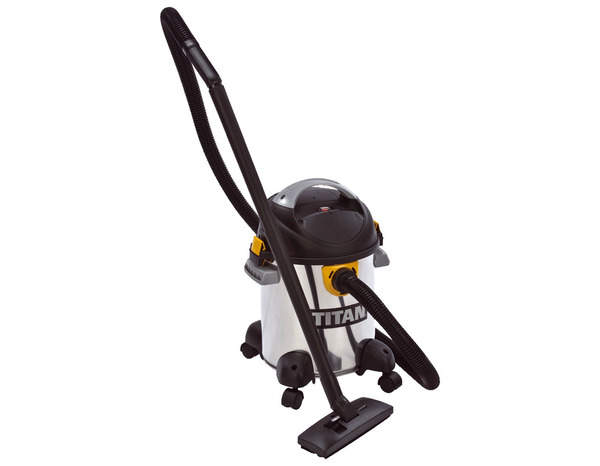

Sinon euh... Je vais transformer une pièce de mon appart' en Kill Room à la Dexter mais euh... est-ce que je peux utiliser l'aspirateur Mme Leureduthé ou est-ce que ça risque de le tuer net ?
Re: La Defonceuse
ça va le tuer. :mrgreen:
PrettyGood
Messages : 2986
Localisation : Douai (Nord)
Re: La Defonceuse
Message par PrettyGood »
Moi j'ai investi une cinquantaine d'euro là dedans, je ne le regrette pas!
