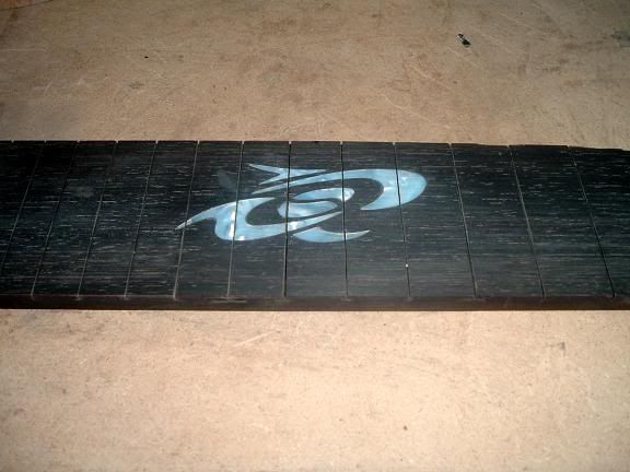

Re: 7cordes Bariton"Eithel": Vas-y que j'te touche

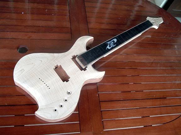

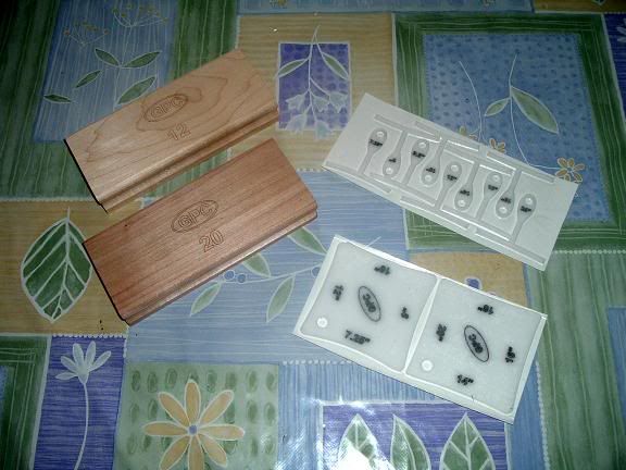

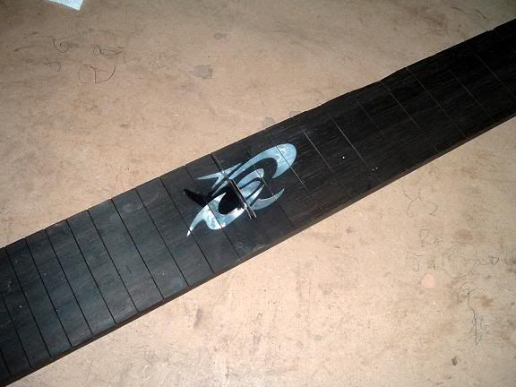

J'ai enfin reçu mes cales à radius et quelques outils précieux pour le réglage des instrus :
Pour ce qui est de l'inlay, voilà ce que ça donnait hier soir, le slot étant fait, j'ai calé le nouveau morceau de nacre avec deux bouts de lame à cutter :
Une fois poncé ce matin, il est nickel, j'espère que tout ira bien au radiusage :sif: :
Cet après midi je collerai les bindings multiplis le long du manche.
Je pars pour : ébène de macassar/érable/ébène de macassar/érable - touche ébène - érable/ébène de macassar/érable/ébène de macassar ; le but est de finir sur un bois sombre pour les contours, pour trancher avec l'érable du manche.
					Modifié en dernier par tubart le sam. 5 sept. 2009 16:16, modifié 4 fois.

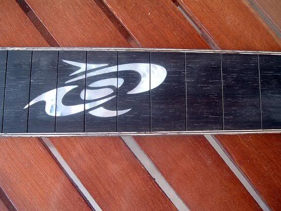

						- tubart
- Messages : 4954
Re: 7cordes Bariton"Eithel": Touche multipli OK

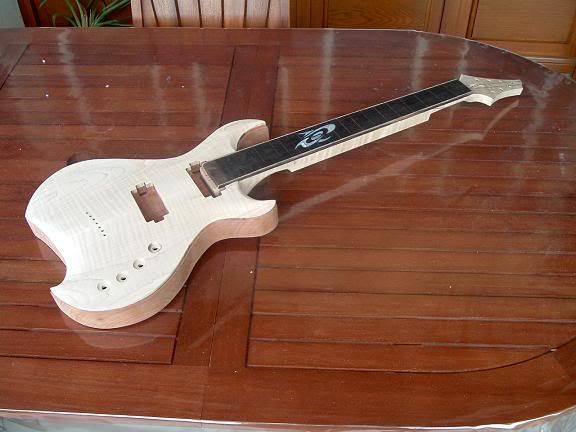

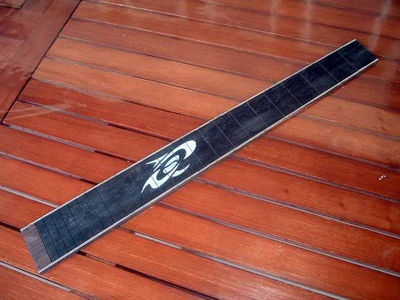

Voilà. C'est fait, le binding multipli de touche est terminé. Je l'ai poncé grossièrement, je fignolerai une fois le radius effectué.
Un peu plus près c'est pas très joli, mais ce n'est qu'une histoire de finition :
Z'avez vu le p'tit bout de Wengé en bout de touche? Je l'ai ajouté après la 24e frette, il viendra en contact avec le contour micro manche.
Pour l'instant la différence de couleur avec l'ébène est flagrante, une fois huilé à l'huile de citronnier, elle est infime.
					Modifié en dernier par tubart le sam. 5 sept. 2009 16:17, modifié 3 fois.
						- Jacques Ouailde
- Messages : 1383
Beau rattrapage pour l'incrust.
Par contre pour tes filets de touche, tu aurais dû finir avec des épaisseurs d'ébène suffisantes pour tolérer un bon ponçage quand tu finiras le manche. Là tu risques de tellement l'affiner que ça ne sera pas très beau et au pire de passer à travers au niveau des arrêtes
- tubart
- Messages : 4954
C'est vrai ça... Le problème est que je suis déjà à 49mm de largeur au sillet et 65 à la 24e frette...Jacques Ouailde a écrit :Beau rattrapage pour l'incrust.
Je peux ajouter un filet d'ébène en supplément, juste histoire d'avoir de la marge, mais je vais arriver à presque 51mm au sillet et 67 à la 24e frette...
					Modifié en dernier par tubart le sam. 5 sept. 2009 16:17, modifié 2 fois.
						- Necromagnon
- Messages : 11601
non mais ce que dit Jason, c'est pas la largeur, c'est que vu que ton filet extérieur est assez mince, si tu fais un ponçage un peu trop appuyer, tu risque de passer au travers :)
Donc le mieux aurait été de réduire un poil la touche, pour que ton plis d'érable se retrouve plus à l'intérieur et que tu filet ébène puisse être un poil plus épais, histoire d'être sur de pas traverser...
Après, c'est peut être les photos qui donne l'impression qu'il est tout fin :)
En tout cas, c'est pas mal :app:
- tubart
- Messages : 4954
J'ai bien compris ce que Jason soulignais, le souci est que mon binding est fait à base de placage, je n'ai pas le choix sur l'épaisseur, c'est 0.6mm... Si je veux plus d'ébène aux extrémités, c'est re-0.6mmNecromagnon a écrit :non mais ce que dit Jason, c'est pas la largeur, c'est que vu que ton filet extérieur est assez mince, si tu fais un ponçage un peu trop appuyer, tu risque de passer au travers :)

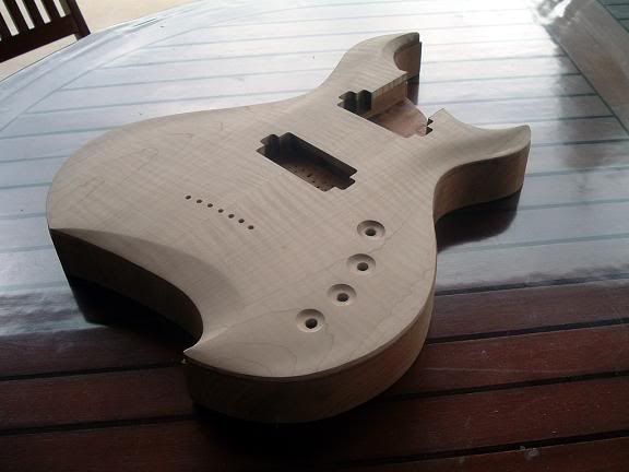

Re: 7cordes Bariton"Eithel": j'attaque la table!

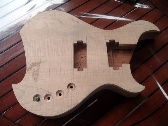

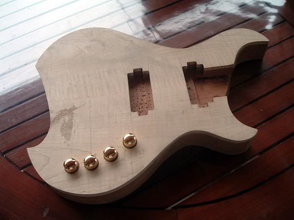

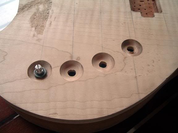

Un peu de nouveau cet après midi, sur le corps cette fois. J'ai fait les défonces pour les caches potentiomètres :
Avec les caches potards, ça donne ça :
Vous ne pouvez pas savoir ce que les marques de pointes de mèches à bois au fond des cavités micros m'énervent. :pac:
J'avais réglé ma butée trop bas... Mais bon... A la rigueur ce sera caché... :sif:
						- Necromagnon
- Messages : 11601
ouais, non mais c'est ce que je dis: pour rajouter en épaisseur de l'ébène, il faudrait que tu réduise la largeur de la base de ta touche, le gros morceau d'ébène quoi, pour que ca réduise la largeur globale de ta touche et que tu rajoute un placage ébène ^^tubart a écrit :J'ai bien compris ce que Jason soulignais, le souci est que mon binding est fait à base de placage, je n'ai pas le choix sur l'épaisseur, c'est 0.6mm... Si je veux plus d'ébène aux extrémités, c'est re-0.6mm
C'est ca que je disais ^^
Enfin, c'est fait, c'est fait ^^
Sinon, pour infos: un switch rotatifs comme ça avec un bouton de potard classique, c'est pratique?
parce que j'avais essayé la PRS 20th Anniversary d'un collègue, qui sont équipées d'un switch rotatif... quelle plaie ces trucs... :?
Si tu veux changer de micro rapidement, c'est cuit... entre la sueur et le fait que ça accroche pas et qu'il faut quand même forcer un poil pour enclencher... :?

- Messages : 4954
Re: 7cordes Bariton"Eithel": Galbe de table, enfin !

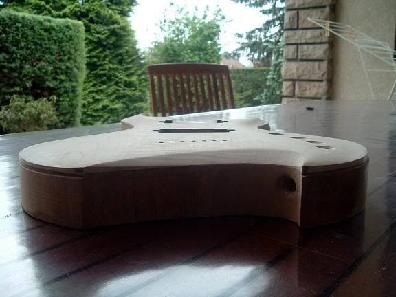

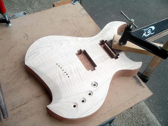

Trève de talc, aujourd'hui c'est poussière d'érable!

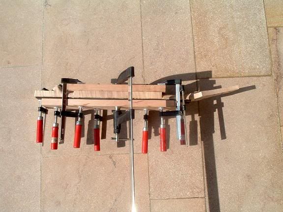

Ce matin j'ai mis en place le truss rod dans un lit de silicone, et ai collé la touche sur le manche. Voilà un joli sandwich :

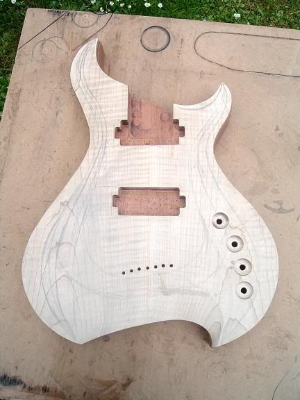

Pendant que la colle sèche, je m'attaque au galbe de la table, façon LP, avec un plat au niveau des contours. Au niveau tracés, ça donne ça :
Je vais enfin pouvoir rattraper la "cicatrice" apparue après dédoublage du morceau d'érable de la table. Je vous épargne les photos du sol trempé de ma sueur :mrgreen: , après ponçage, le résultat est sympa, même si on ne voit pas très bien sur le cliché suivant :
Sur celle ci on voit un peu mieux la forme du galbe :
A noter qu'en ce qui concerne le binding de contour de corps, j'épargne la cavité au bout du corps.
Un peu d'ombre révèle un minimum le galbe :
J'ai détouré le manche, en conservant le plat au dos de celui-ci, avant galbe, pour permettre de radiuser la touche avec plus de confort. Et parce qu'il faut bien se donner du courage :
Voilà.
Post suivant : mauvaise surprise
Voilà.
					Modifié en dernier par tubart le sam. 5 sept. 2009 16:19, modifié 7 fois.
						- Dos
- Messages : 3619
Elle péchotte sa mamane :') vraiment énorme _ par contre tu te démerde comment pour les filets au cul de la gratte vu que la table descend plus bas ?
La vache, ça claque! :app:  :app:
- tubart
- Messages : 4954
Post précédent : viewtopic.php?p=297657#p297657
Merci... Reste à faire une finition digne de ce nom...
 J'ai bien réfléchi, et comme je le disais dans mon précédent post, je ne vais pas faire de filet au niveau de cette partie. Si vraiment ça ne rends pas, on verra... avec les moyens du bord car avec une table galbée ça va être difficile de faire un chanfrein pour un filet, mais je pense que ça rendra bienDos a écrit :: par contre tu te démerde comment pour les filets au cul de la gratte vu que la table descend plus bas ?
					Modifié en dernier par tubart le mer. 13 mai 2009 08:41, modifié 2 fois.

						- Jojobilou
- On m'a enfin doublé !
- Messages : 14628
Tu l'as fait à la main ton galbe ou à la défonceuse ? Ça rend bien en tout cas...
