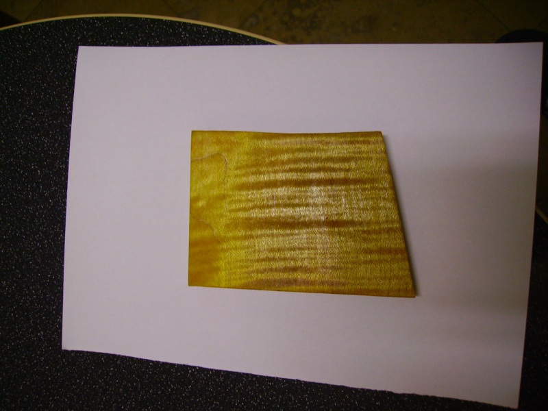

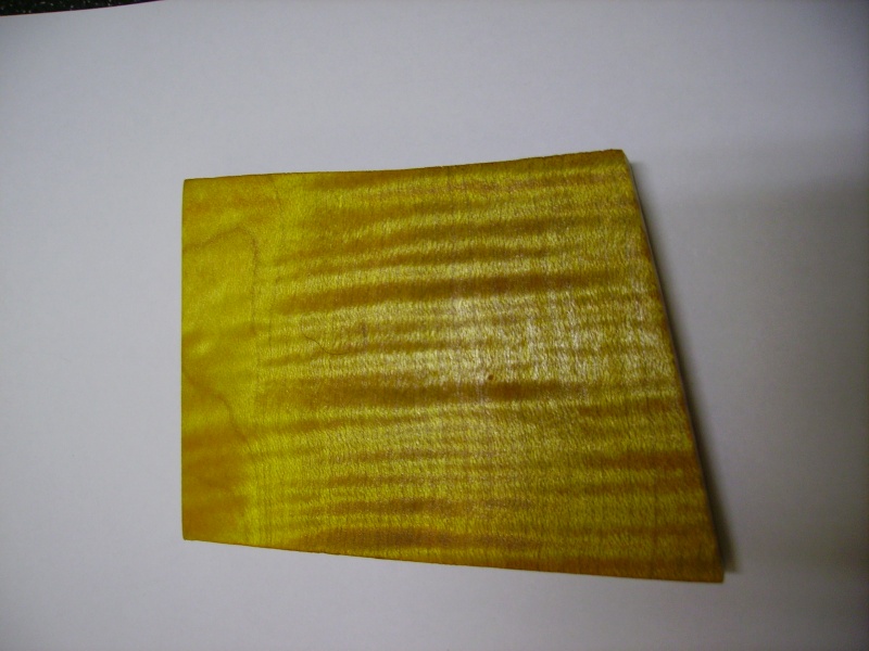

un essai de teinte vernis je suis proche, vous en pensez quoi? :?: (les ondes sont plus doré mais j arrive pas à avoir les bonnes couleurs avec la photo :roll:

Pas mal, mais je trouve le jaune un peu "pisseux"
faudrait le réchauffer un peu :wink:

il est plus chaud doré en faite je vais essayer de faire une photo ou il y a plus de lumière :wink:

C'est pas facile de faire une photo qui ressemble à la réalité, surtout en phase peinture-vernis à l'intérieur
N'empêche qu'il est pisseux :mrgreen:

plus doré mais ça veux pas :roll:
:mdr3:pisseux toi meme :prr:

Si cela donne comme la photo du haut, c'est good :yes:
si c'est celle du bas, ben tu connais ...... :prr:

je marronerai ou orangiserai un peu la teinte, on dirait un peu du fluo. Mais ca commence a être bon, la :beer:

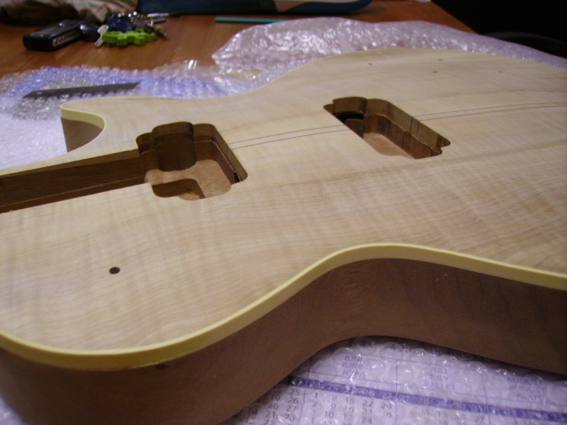

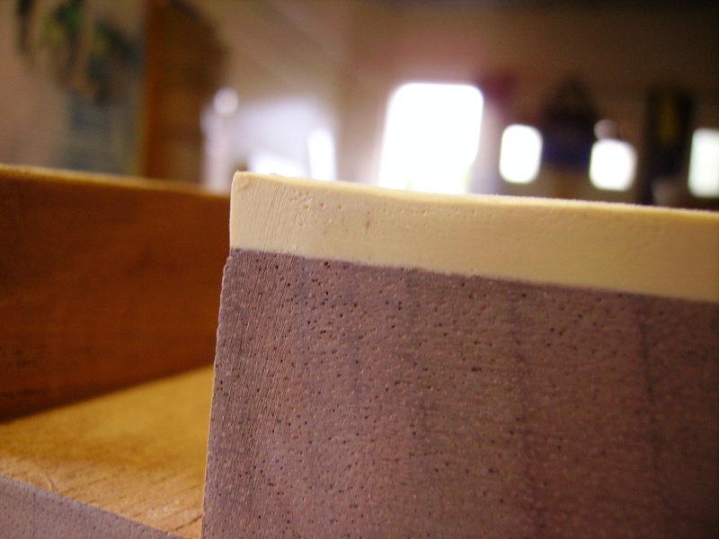

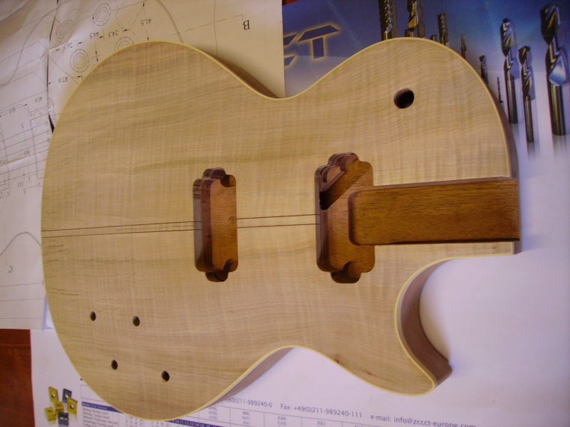

:linux: le binding affleuré de partout et des ptit trous :mrgreen: en faite j ai rien foutus et c'est dimanche les voisins sont rentré de vacances et ils aiment pas la défonceuse le dimanche :roll: demain c'est lundi donc défonceuse et raboteuse :twisted: :prr:
:wink:

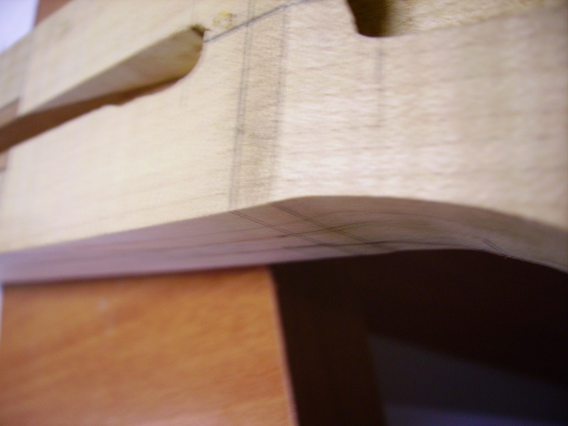

de plus près des cagades Imagele binding que j ai un peu mordu :sif: et confioté(si ça ce dit :prr: )
et la table qui a basculer à la fin du perçage (enfin c'est sous la rondelles :ang: )

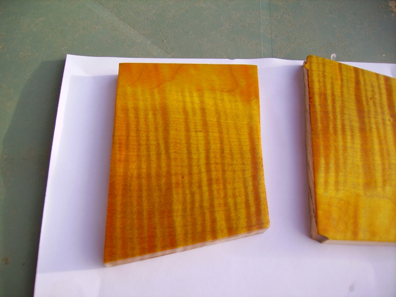

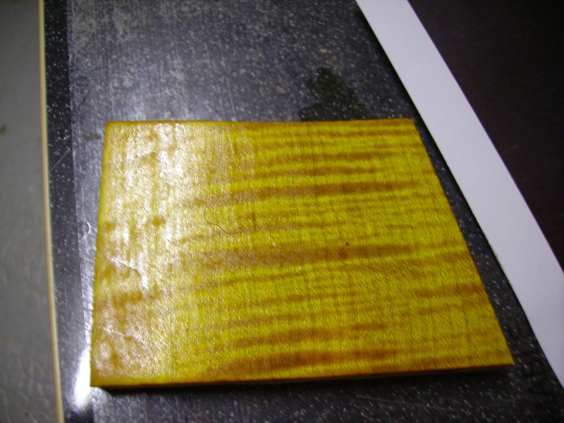

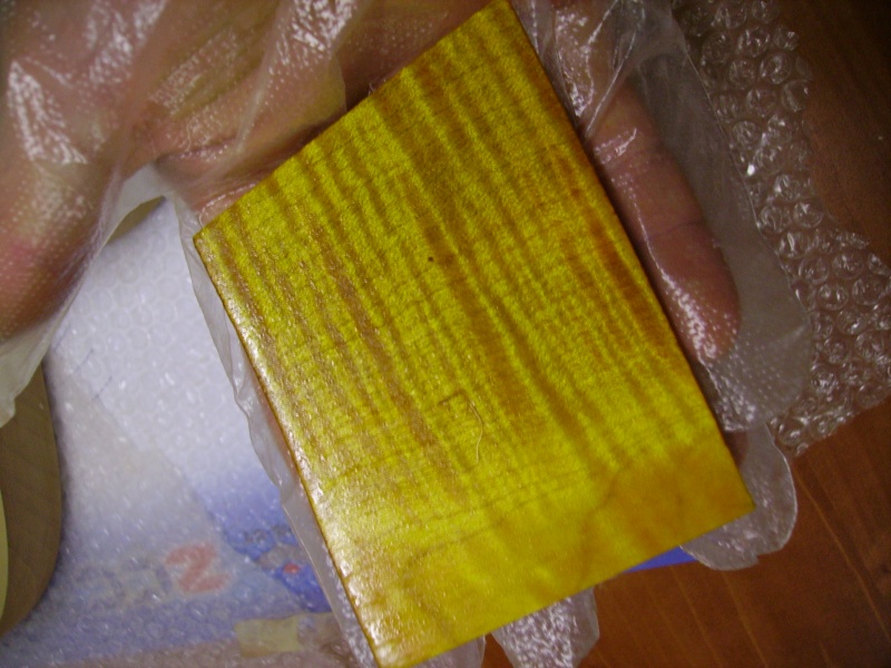

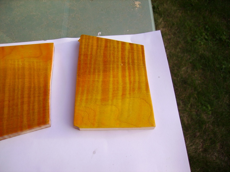

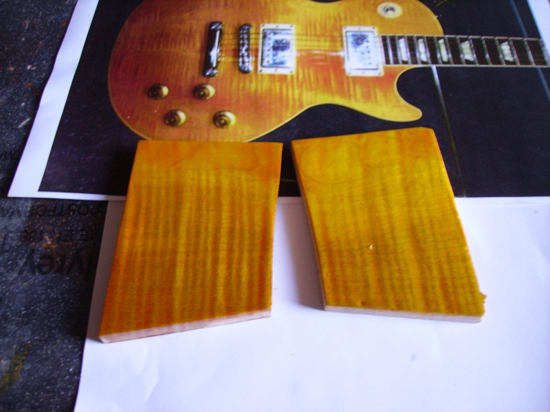

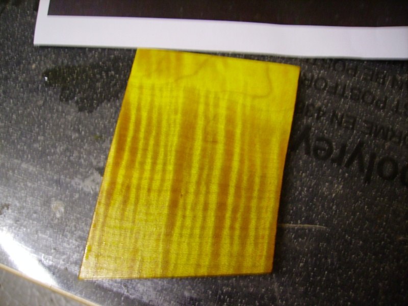

des essais de teinte (ça ça fait pas de bruit :prr: )au soleil :linux:
le morceau d'hier avec 2 couches de vitrificateur
un autre essai (pas meme façon de teinter avec 1 couches de vitrificateur )
[Image
les 2 en interieur avec l'étalon

ben jolie tout ça et je dirais la teinte de droite pour le haut et la teinte de gauche pour le bas ^^ comme sur le cheval :mrgreen:

fonce pour la teinte!! c'est super beau j'adore :app: :app: un jour je ferai la même 8)
et que dire du travail, c'est propre de chez propre, ça donne envie !! bravo monsieur

mes essais sont sans fondur :oops: faut il en mettre avant de vernir ?(c'est de l'érable j ai pas percuté sur le fond dur (sur l 'acajou la question se pose pas :sif: mais là? ),cela sert peut etre à protéger la teinte?)(si c'est indipensable je suis bon pour refaire des essais :mrgreen:)
bzh76
Messages : 596
Re: lp à lulu ça avance
Message par bzh76 »
pour ma flying , j avais mis du fondur , mais effectivement c'est de l érable et , d'après ce que j ai lus pas nécessaire.... mais au final ça rend bien ...
pour ma prochaine ( qui est en préparation ) je pense que je n en mettrais pas...en plus elle sera sans teinte...
en gros , ça ne t avance pas plus :mrgreen:

Super boulot, et la teinte va etre d'enfer !!
Bravo ludo ! :app: :app:

Ça commence vraiment à ressembler à une gratte. :app:
Vas-y, teinte la belle !

Ben voilà, elle est superbe cette teinte :beer:

Yes pour cette couleur sublime ! Ces tons dorés / miel sont celles qui mettent le plus les LPs en valeur je trouve... Miam ! :linux:
http://www.youtube.com/watch?v=dGoYmRoBF4Q
donc la couleur j aimerai ça :wink: plus orange ou ambre un peu moin jaune
j ai vu que tournicote utilisait du honey burst mais il est beaucoup moin orange que le mien ?
j'éclaircissait ma teinte par ponçage peut etre devrais je la diluer à la place ?

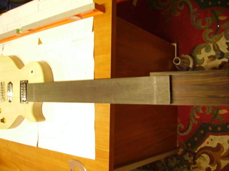

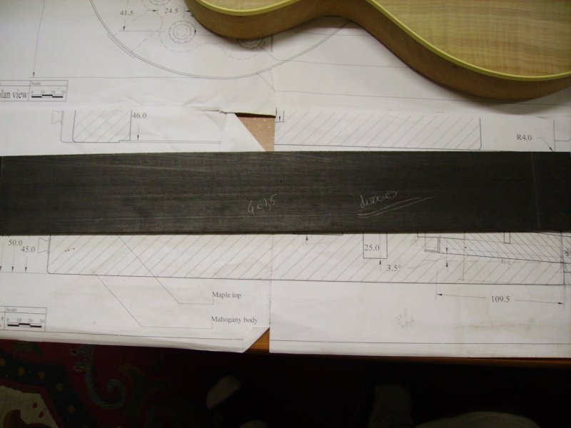

aujourd hui j ai mis le manche à sa cote finale 43mm au silet 54 mm à la jonction (faut que ponce un peu la défonceuse je lui fait pas confiance j ai mis un peu de marge (0.5 mm pour tous mettre pareil quand le touche sera coller )

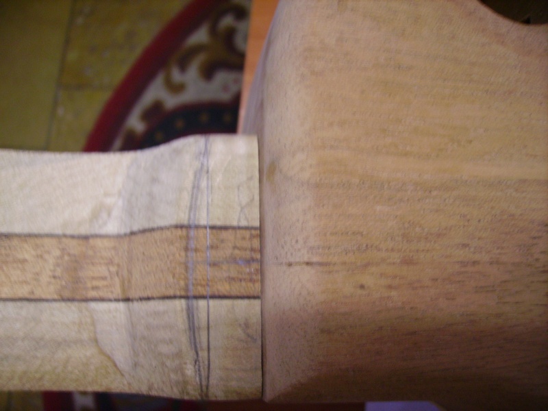

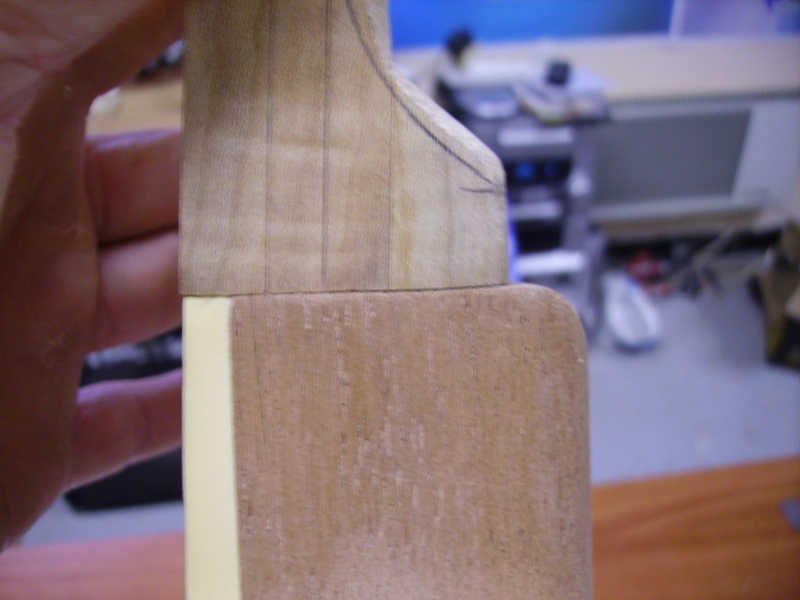

la jonction corps manche qui est pas mal je préfère pas la touché que enpirer
les cagades du jour
ma fraise avait un peu faim elle m'a croquer un bouts après le sillet (j arangerais ça en poncant après avoir coller mon placage :|
:pac: ma touche qui à un longueur utile de 461.5 mm au lieu de 464 mm saloperie de dégau qui ma bouffer des cm et luthi 53 cm c'est pas très long pour une touche 55 cm cela aurait été nickel :roll: (la partie apres la dernière case sera pas collé :oops: ,pas grave il y a le binding et le micro )mais ça fait chier :pac:

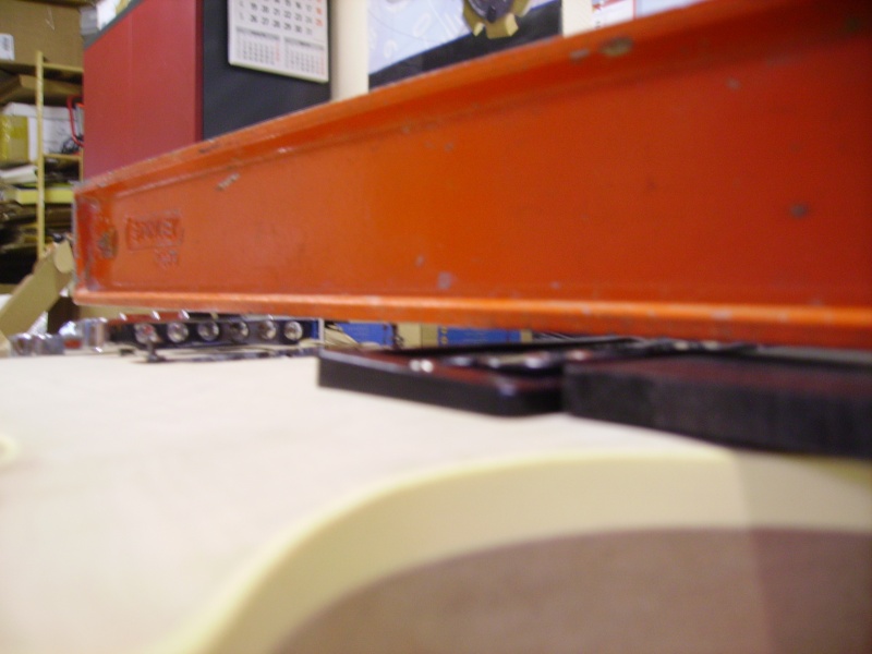

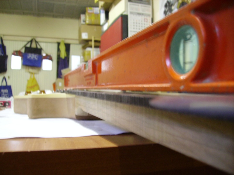

des photos qui montre que mon angle est pile :shock: j aurais voulus arriver à ce résultat je n'y serais jamais arriver :roll: (touche à 6.4mm et rappporteur de 2.5 mm d'épais au sillet )
c'est droit de chez droit :shock:

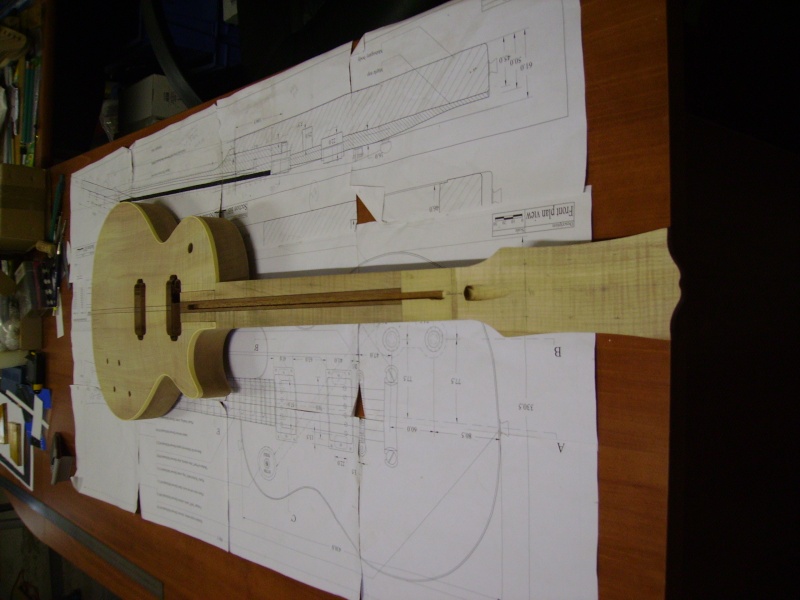

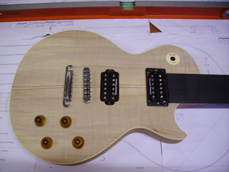

des photos pour le fun

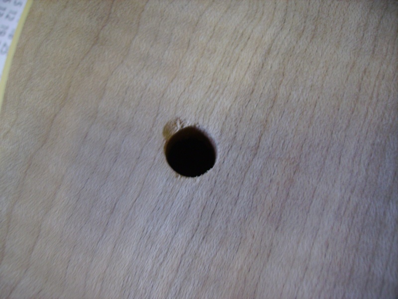

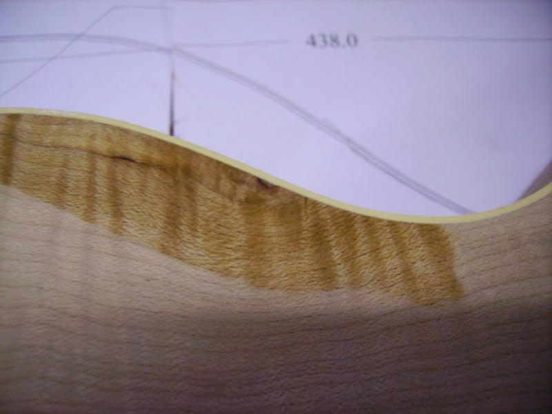

et la réparation de mon trou(le noeud qui avait sauté ) qui prend l'eau donc il prendra la teinte :linux: Image
il me reste à coller mon placage de tete percer les mecas ;rainer la touche et après je suis bloqué :beer:

nickel lulu :linux: :linux: :linux:
l'arasement du tenon, c'est bon ;)
le vernis fera le reste :sif:
ya bien un truc, mais ca marche pas a tous les coups sans faire de cagades, c'est le coup de scie le long du corps, tout autour, pour refaire l'arasement.
mais faut pas frotter le long du corps, et rester bien droit sur les 3 premiers mm, apres tu degages le milieu au ciseau.
en meuble, j'y arrive, sur une pelle, les formes sont plus chiantes, et j'ai pas reessayé avec une bonne scie

au pire je mettrais du binding :mrgreen: c'est chiant les filets plastiques mais faut que ça serve :mrgreen: (puis il reste la technique d'escroc avec du plaissandre aussi :mrgreen:)
mais bon je suis amateur après tout et si ça se voit pas c'est pas marrant faut bien qu il y est des points à améliorer sur la prochaine sinon on en refait pas :wink: :beer:

et ben franchement, je trouve que c'est dommage de mettre un entourage micro, les défonces sont jolies...
Enfin, c'est toi qui vois :wink:
La teinte commence à avoir une bonne gueule, et la gratte aussi, d'une manière plus générale! :app: :app:
