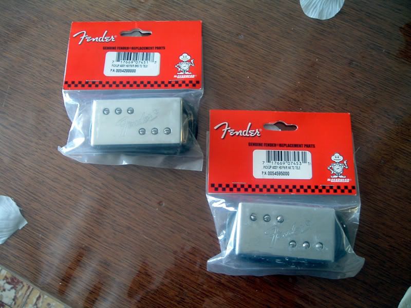

Re: Tele Deluxe 72 corps métal : Par où commencer???
CA Y EST ! Merci à Ganmor de m'avoir mis sur le coup, j'ai acheté deux micros Fender Wide Range Reissue, donc pas des wide range en fait, hein, juste la même tronche avec un logo "fender" sur le capot... Apparemment, des modifs sur ces micros sont possibles pour les rapprocher du rendement des WR d'époque.

ganmor
Messages : 1064
Re: Tele Deluxe 72 corps métal : Wide Range achetés!
Message par ganmor »
:beer: :beer: :beer: :beer: :beer: :wink: :beer: :beer: :beer: :beer: :beer:
Re: Tele Deluxe 72 corps métal : les voilà !!!
Reçus ce matin, cool...

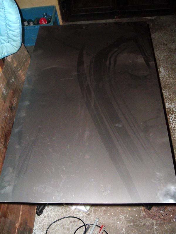

Bon, voilà enfin une plaque en 15/10e pour le corps !
Que c'est lourd... Bon heureusement, je ne vais conserver que les éclisses et un rebord sur le pourtour de la guitare, le pickguard aussi, tout le reste sera en tole perforée.
ça va etre une guitare pour jouer
folsom prison blues :mrgreen:
tu as une idée du poids totale fini ?

Pour le poids, comparé à la LP de phraid en tole de 15/10e sur toute sa surface, la telecaster devrait gagner un minimum car la tole perfo que j'ai est moins épaisse et moins lourde (ben oui les trous sont moins lourds que la tole autour :mrgreen: ).
Phraid, pour les éclisses je ne sais pas encore, j'attends une réponse pour une réponse d'un pote qu pourra peut être débiter le fond et la table à la CN trukchose, et pour les éclisses un ami a une scie à panneaux pour la tole, impec. :wink:
