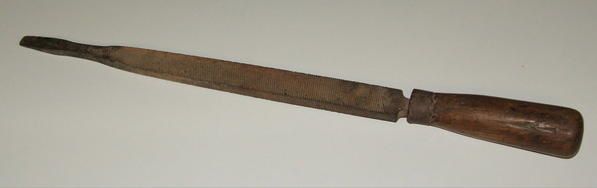

à ta place j'utiliserais ça
- Galadan
- Messages : 11970
Re: 1er projet: Stingray "negative"
Freeposter pour du pas drôle, c'est pas drôle...
Sinon http://www.stewmac.com/shop/Fretting_su ... _File.html
- Messages : 6849
ben ouais, je fais pas les choses a moitieAshene a écrit :Et tu as une adresse ou trouver ca? :viking:
:mrgreen: ok c'était sur l'image merci !
- Messages : 218
- Enregistré le : mar. 15 déc. 2009 18:58
- Localisation : La Rochelle
Casser pour casser c'est pas drôle non plus, surtout que c'est pas du freepost. N'étant pas outillé pour de la lutherie pure, j'avais une frette qui déconnait sur une gratte pourrie j'l'ai limée avec ça sans rien abimer (eh ouais un peu d'adresse n'a jamais tué personne...) :siffle:Galadan a écrit :Freeposter pour du pas drôle, c'est pas drôle...
Edit : un peu de réflexion ne tue pas non plus donc pense bien que la mienne n'est pas dans cet état là...

Casser pour casser ça n'a aucun intérêt et ne m'intéresse pas. Je te rappelle une règle : pas de freepost sur les topics de création des petits copains, point.Marchlore a écrit :Casser pour casser c'est pas drôle non plus, surtout que c'est pas du freepost. N'étant pas outillé pour de la lutherie pure, j'avais une frette qui déconnait sur une gratte pourrie j'l'ai limée avec ça sans rien abimer (eh ouais un peu d'adresse n'a jamais tué personne...) :siffle:Galadan a écrit :Freeposter pour du pas drôle, c'est pas drôle...
Comme tu le dis un peu de réflexion ne fait aucun mal et donc réfléchis bien au fait de savoir s'il est possible d'obtenir une finition de frette comme le souhaite Ashene avec le tromblon que tu présentes.
Quant à l'adresse dont tu parles, quand je vois ce qui est réalisé ici, ça me fait pas sourire mais hurler de rire.

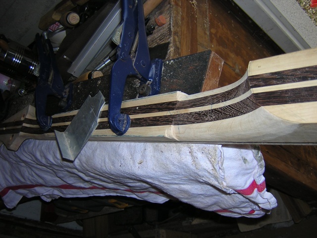

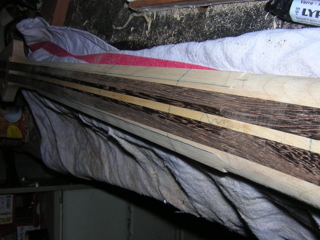

bonsoir !
du nouveau, un peut
j'ai mis le manche a épaisseur a la main car j'ai la flemme de faire une calibreuse ... :baleze:
c'est pas mal ca donne une base
ensuite j'ai fait les ébauches de la jonction tête / manche
et le talon (c'est pas simple a faire le talon)
il reste a joindre les 2 bouts :viking:
du nouveau, un peut

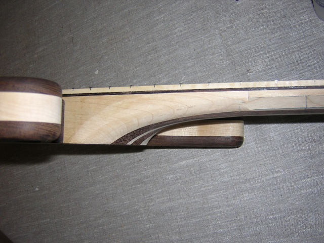

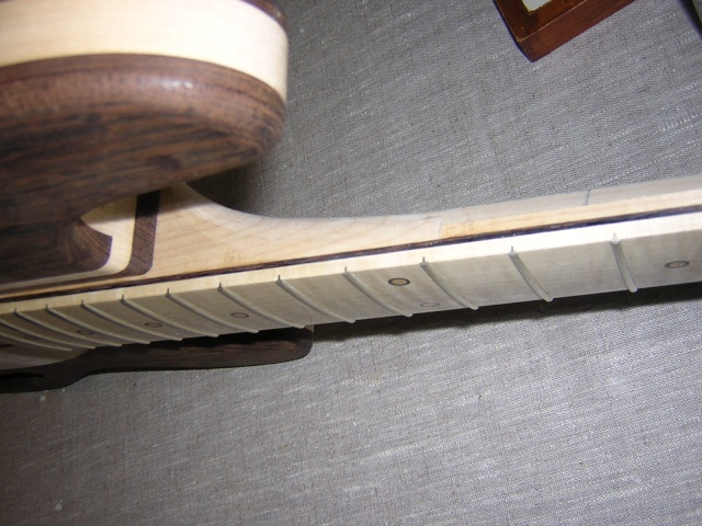

ouai ca avance bien en ce moment
Je pense finir en gros le galbe du manche demain.
Par contre je pense avoir fait l'erreur que pas mal de gens on fait ici, c'est de faire une courbe de talon trop douce
elle commence environ au niveau de la 12em frette.
c'est pas trop grave vu qu'il y a en fait trop de bois :mrgreen:
Et j'ai du mal a juger aussi l'épaisseur ainsi que la forme global que je lui donne (malgré mes gabarits) ; comme ca sans avoir les cordes ca semble pas mal, mais comparé a ce que je connais ca semble un peut plus épais.
Je pense que je vais être obliger de coller les ailes et faire un montage a blanc pour surement retoucher l'ensemble.
- Messages : 6849
au vu des photos, tu as fait un gros D, comme j'avais fait sur ma tele. mais bon, c'est dur du juger sur les photos :non4:
le profil je sais pas sur les basses
mais tu as l'air d'avoir de la marge on voit pas le truss :prr:
par contre :fessee: :viking: un traversant avec un talon qui commence en case 12 et pourquoi pas après la volute :prr: :aie:
tu peux plus loin que la dix huit :baleze:
j ai regadé la simul tu peux faire un super talon à la jonction corps manche en biseau et tu es à la case 17 dans les grave et encore plus dans les aigus alors pourquoi en 12
pour le pinard :mrgreen:
J'adore tes brides d'établi!! :sm:
Ah oui le manche, super évidemment! :baleze:
- Ashene
- Messages : 543
- Localisation : Tours

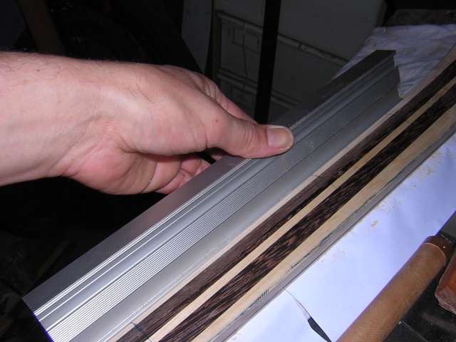

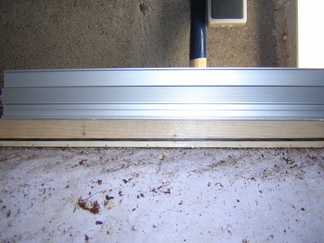

oui les brides je m'en passe pas :mrgreen:
si non j'ai fait des facettes au manche, je trouve ca plus facile pour vérifier la droititude de l'ensemble
et pour le talon la courbe est vraiment trop longue coté aigus
coté grave
coté grave
- alf
- Messages : 8007
- Localisation : melmac
:linux: :linux: :linux:
c'est beau :app: :app: :app:
bon, le manche au niveau du rayon de raccord, c'est encore du manche d'outil de terrassier, mais le reste :baleze:
