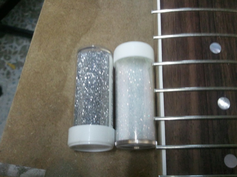

sinon j ai recupé ça pour faire des essais :twisted:
parsque quand je vois ça :ang:
http://www.youtube.com/watch?v=E19YCWEqNZg
:viking: ça fait envie :beer:
Re: electric XII chips !
Roooh la vache... Ca a déja été fait, du pailletté, sur le forum ? (la flemme de faire une recherche, pour le coup)
:viking: je sais pas mais bon faut une première :mrgreen:
je vais tester sur un bout de bois pour valider le process tout d'abord car c'est un peu la misère à faire et si tu les mets dans dilué dans le vernis ton petard fera toujours du sparkle car c'est inettoyable cette saloperie

ludobag a écrit ::viking: je sais pas mais bon faut une première :mrgreen:
Meuh non, j'ai fait ma strat CBS en framboise sparkle, cà marche très bien, faut juste utiliser du sparkle de carosserie suffisamment fin et une buse adaptée..
Et je n'ai pas eu de problème particulier pour nettoyer mon pistolet..

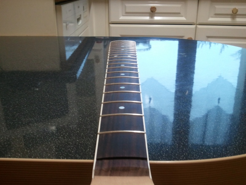

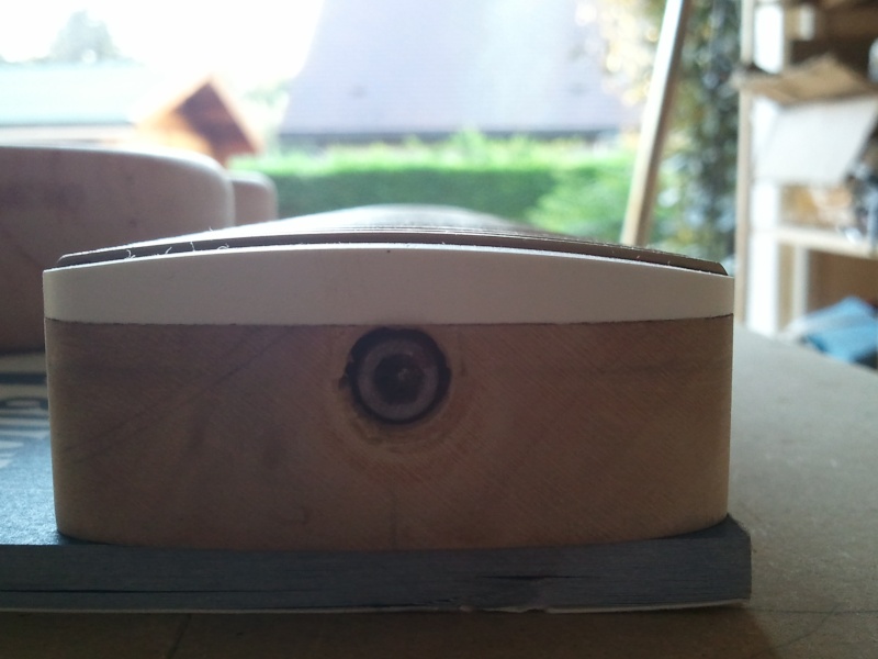

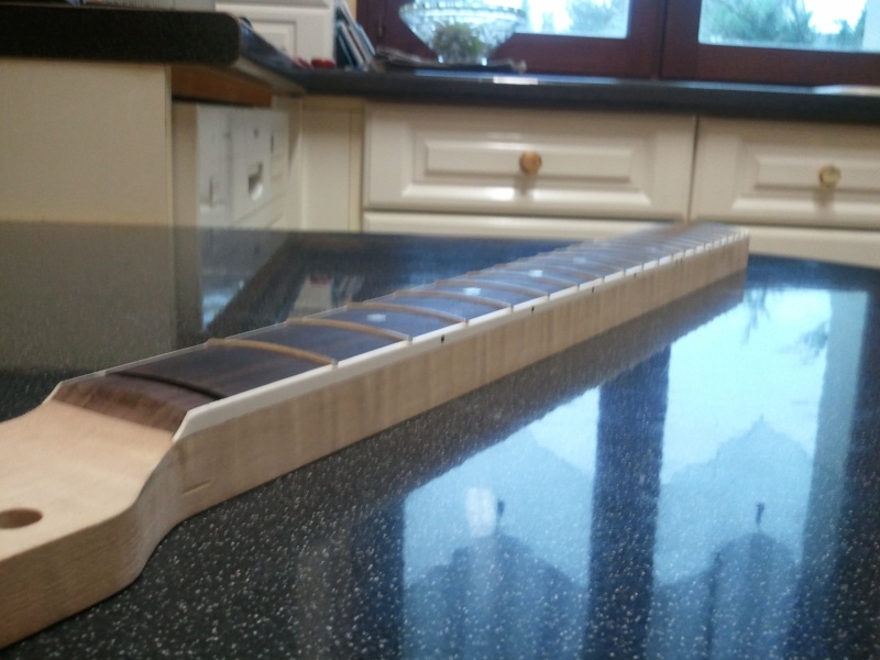

:siffle: une petite avancée
je suis pas content mon radius est plus haut d'un mm d'un coté :pac:
j ai mis la poche du manche à la bonne hauteur aussi 15 mm ,plus bas les micros serait trop enfoncé dans la plaque
aussi j hesite à rattraper mon mm sur le talon en fait cela serait plus facile de la regler avec une touche à plat par contre la tete ca etre un peu angulé (pas grand chose mais bon ça fait suer)
les frettes m'ont enbistrouiller pour les coller et j ai des marques sur la touche :evil: faut que je grattouille des traces de cyano là je l ai huiler ça se voit moin :siffle:
je fini comme ça mais il se pourrait que je refasse un manche dans quelque temps :viking: mais cette fois j achete une touche radiusé et slotté et surtout un binding pas root comme celui que j ai eu :evil:
:wink:

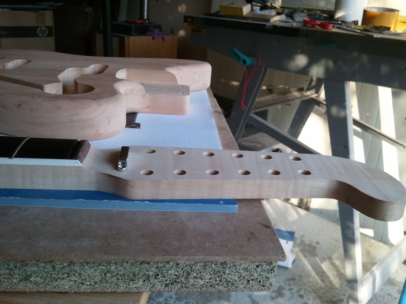

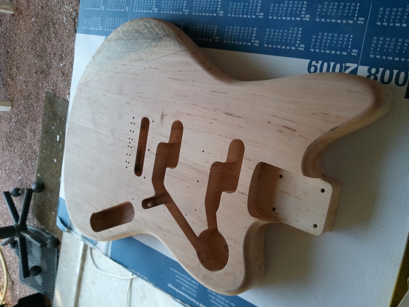

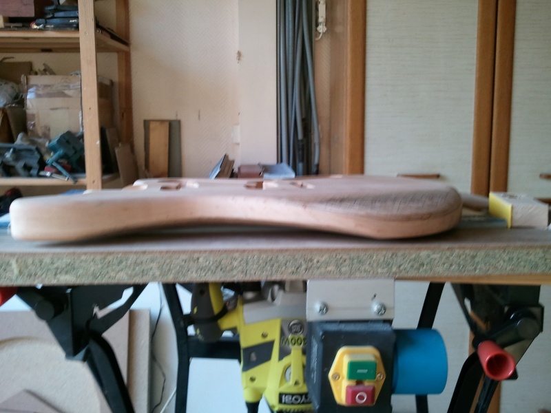

:siffle: j ai passé le matin à affuter ma wastringue :xfiles:
:pac: elle est pas affuté comme il faut et c'est très chiant à regler :roll:
donc histoire d'avancé un peu j ai fait ça
le bout de touche raccourci et en passe d'etre fini
puis ça

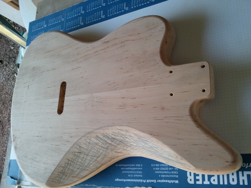

ebauché avec la dite wastringue ça gagne du temps par rapport à la rape mais bon elle coupe pas assez ma machine :?
c'est brut de rape car j ai mouillé le corps pour faire ressortir des gnons et j ai reboucher des noeuds à la cyano
:wink:

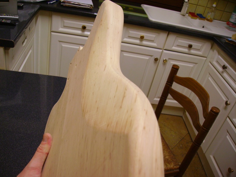

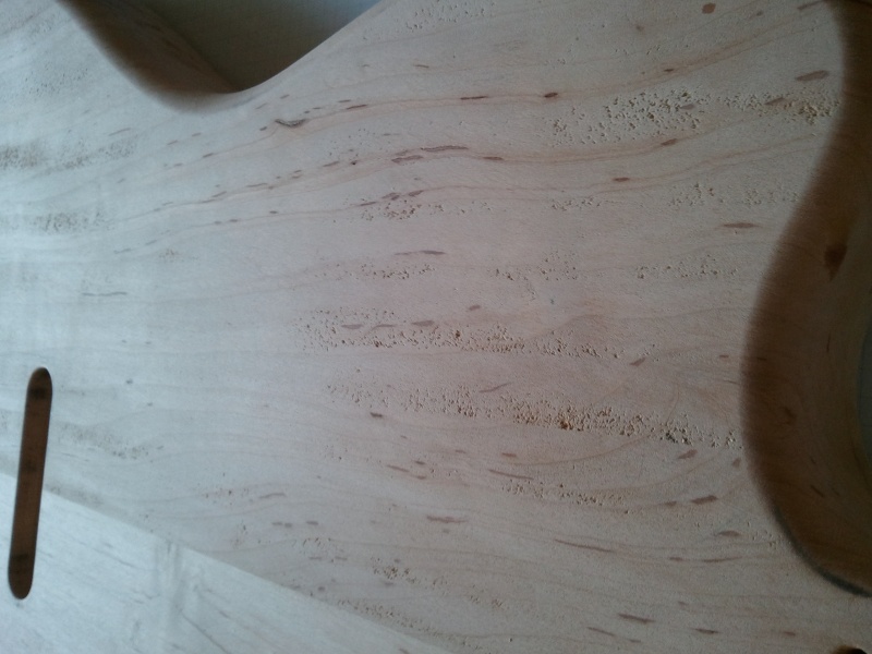

:siffle: j ai fais mon feignant :oops:
j avais pas trop le courage en fait :fessee: donc ça n'a pas avancer beaucoup
j ai plein de tous sur le dos des fibres arrachés je pense les comblé à la scure plus cyano car si je ponce le corps va perdre 1 mm :xfiles:

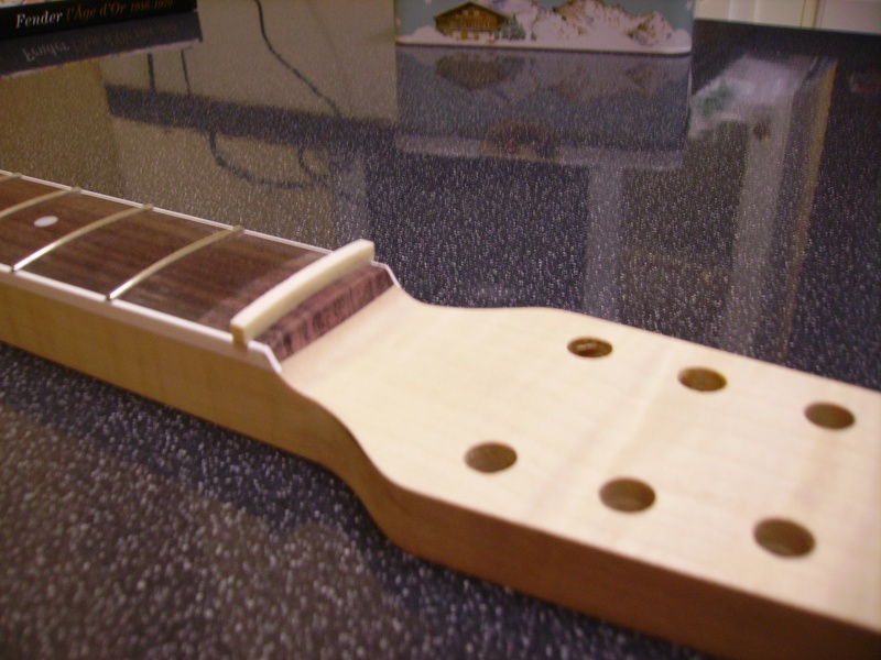

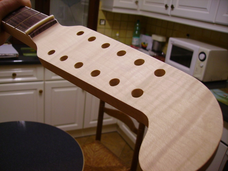

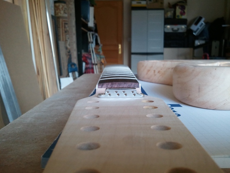

le tete j ai peaufiné un peu
par contre il y a ça qui m'agace
tu va corriger le radius de travers avec le talon, alors ?
:siffle: je sais pas car après les cotés seront de travers :roll:
donc soit je laisse comme cela soit je defrette reprend le radius et je change le binding tant qu' a faire
par contre pour réusiné les feuillures :shock:
je sais pas comment je vais faire
je reflechis mais j ai besoin de nouvelle frettes d'un nouveau binding (cette fois un pas roots )
je vais avancer sur le corps en attendant car ça fait du boulot mine de rien mais en l'état ça m'agace :beer:

C est la touche qui est de traviolle ou le plan superieur du manche ?
le radius qui est plus haut d'un coté :wink:
Bouya
Messages : 726
Localisation : Québec
Message par Bouya »
c'est pas si grave si c'est constant sur tout la touche, non?
ça pourrait peut-être ajouter un peu au confort de jeu!

c'est ce que j'étais entrain de me dire aussi...

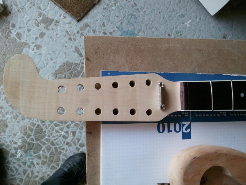

Tu as fabriqué le guide cordes ou tu as trouvé un fournisseur qui en a ? Si c'est le cas ta source m'intérresse..

Bouya a écrit :c'est pas si grave si c'est constant sur tout la touche, non?
+1
Ca serait comme le galbe asymétrique,sauf que là ce serait du coté touche...
