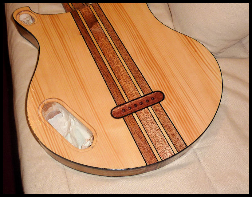

Petite question aux spécialistes de la finition
J'ai reponcé l'epoxy pour bien égaliser partout la surface avant vernis.
J'ai poncé au 280 et 400, à l'eau.
Comme je m'y attendais, la surface n'est plus brillante mais après nettoyage laisse de grandes auréoles blanches.
2 photos, sans et avec flash :
Est-ce que ces auréoles vont disparaitre au vernis (vernis nitro brillant à la bombe) ?

Sinon relativement à ma question, j'ai passé la table à la laine d'acier, ce qui a quasiment estompé toutes les auréoles blanches, puis j'ai passé une couche de vernis pour voir
Résultat nickel, le noyer retrouve bien son aspect mouillé, c'est cool :beer:

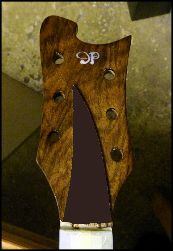

Et puis je me suis fendu d'une petite signature pour habiller la tête.
Encre de chine blanc nacré à la plume 2mm. La photo n'est pas terrible mais ça rend bien je trouve

pas mal la signature! tu as un joli coup de pinceau!!!

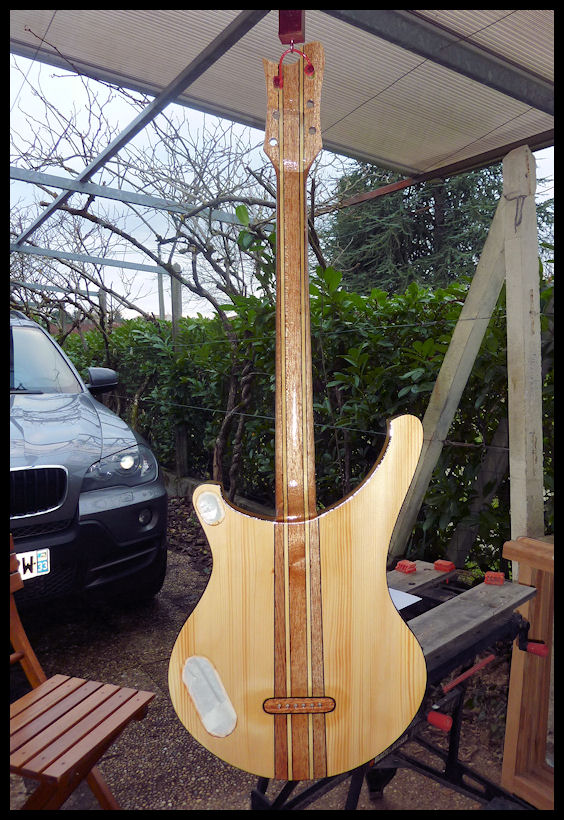

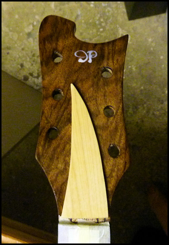

mais après mise en place du TRC (dont j'avais oublié l'existence quand j'ai fait la signature :roll: ), ça se marie moyen je trouve, surtout avec la couleur claire du pin.
Une photo faite à l'arrache ce matin
Du coup je me demande si en noyer américain ou carrément dans du pickguard noir ce serait pas mieux :
Ou alors faire la signature en noir, la rendant plus discrète ?

Messages : 16474
Re: Guitare perso inspiration basse Rick série 4000
Ne serait-ce pas tout simplement que ton cache truss-rod est... euh... énorme ?
alltrax
Messages : 1351
Localisation : Quinsac (33)
Message par alltrax »
C'est sur, mais Rick is Rick :wink:
Faire la signature sur le TRC ?
Messages : 16018
Oué mais c'est pas parce que "Rick is Rick" que "Rick is beautifull" ... :D
alltrax
Messages : 1351
Ah ben ça c'est laissé à l'appréciation de chacun et moi ça me plait :D
Pas touche au TRC !
roffli
Messages : 374
Enregistré le : lun. 6 avr. 2009 21:03
Localisation : Strasbourg
Message par roffli »
moi je la trouve très bien avec un TRC pin clair "vide". Ca fait Rick superluxe. Et je trouve la signature réussie. Donc, je laisserai comme ça.
A moins que pour faire encore plus rick, tu mettes sur le TRC le p'tit nom de la belle en imitant les lettres rick.

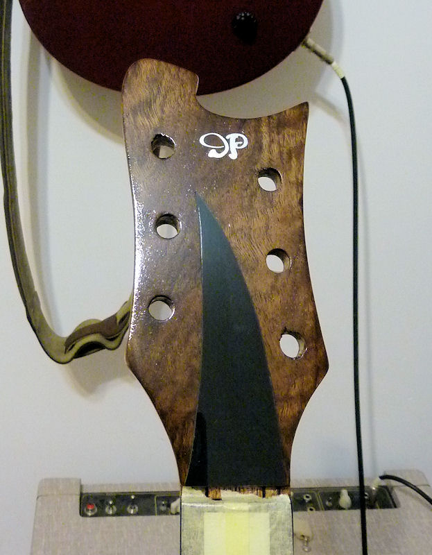

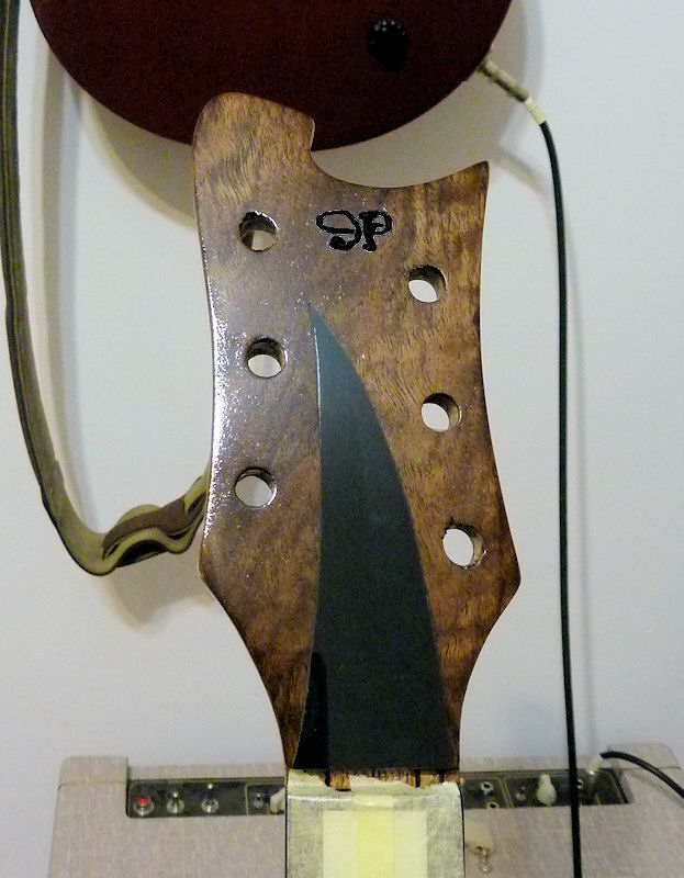

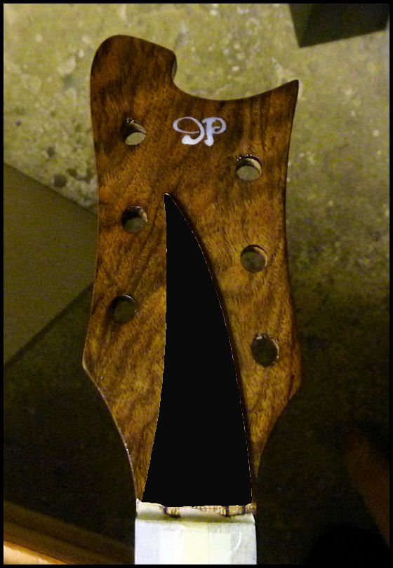

Bon quelques essais avec le TRC noir
1-
2-Ou avec la signature noire (je sais je suis une buse avec paint shop)
3-Ou la signature (à refaire) sur le TRC
Les votes sont ouverts :wink:
ce n'est que mon avis, mais pour moi le croc est de trop .... :sif: (même si c'est la Rick attitude ... :mrgreen: )
