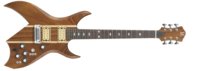

je vois ce que tu veut dire Aymaleo d’ailleurs je l'ai simuler et effectivement le fait que sa "coupe" les trois essences c'est un peu dommage...
Après je pensais faire cette effet mais voulu comme ceci:
en gros entre le manche et les deux morceaux du corps mettre une essence qui démarque , après je voudrai pas trop épais ( moins que sur la photo )

voilas a quoi je pensais:
Après c'est vrai que ça fait un peu trop linéaire...
Ou bien comme ma première simulation mais j’essaie de finir le chanfrein avant le bois du manche traversant mais ça va etre très dure et
ça ne sera pas top...
Je pense rester sur ma première idée ( la première simu ).
Je verrai bien!
Je verrai bien!

Après, comme ta table va forcément (à la vue de ta simu) couvrir le manche traversant, qu'est ce qui t'empêche de prolonger le sandwich sur le manche traversant aussi?
En gros, au lieu de faire un enlèvement de matière juste de l'épaisseur de ta table sur la partie du manche qui est dans le corps, tu fais un enlèvement de la hauteur de ta table + ton essence grise. Ensuite, tu colle ces deux essences l'une après l'autre une fois que tes ailes sont collées sur le manche. Et hop, tu as la continuité d'assurée. :wink:
Et tu peux même mettre un petit bout de placage entre les ailes (la partie arrière donc du corps) et le manche traversant pour faire une coupure, pour que ça soit plus joli.

Dure de comprendre tout ça par écrit!
Tu voudrais que j’enlève , au bout du manche, l'endroit ou il devrait y avoir les deux essences claire, et que je les colles ensuite?
Ça peut se faire!
Par contre j'ai pas comprit pour le placage...
en placage, ça serai de mettre entre le manche et les deux ailes une fine plaque pour faire apparaitre les lignes du manche traversant à travers la table? c'est ça?
C'est peu ce que j'ai sur mon dernier schéma mais en bien plus fin ( environ 1mm )??
Ça peut se faire!

Comme un schéma vaut mieux que de long discours, je t'ai fait un petit dessins digne du plus grand designer Renault (quoi? Comment ça c'est une attaque gratuite? :mrgreen: ) pour que tu comprenne ce que je veux dire, en espérant que ça t'aide à comprendre. Le placage est la partie grise verticale sur la vue du cul de la gratte, qui rejoint le bois gris (que tu avais mis sur ta simu) qui est à l'horizontale, en sandwich dans le corps. La partie qui est entra les ailes et le manche.

je comprend, c'est un peu près ce que j'avais comprit,
mais sa serai plutôt l'inverse car le manche est en noyer ( bois foncé).
Je doit enlever de la matière dessous :mrgreen:

Et moi, mon pull est en laine... :mrgreen:bendu73 a écrit :mais sa serai plutôt l'inverse car le manche est en noyer ( bois foncé).
Et? Que tu enlève de la matière dessous t'empêche d'en enlever dessus pour faire passer la table? Ton brut est si épais que ça?bendu73 a écrit :Je doit enlever de la matière dessous :mrgreen:
je pense que tu n'as pas encore bien compris comment ça se construisait, tout ça...

Je ne voulais pas faire de table en un placage au départ...
la le but c'est d'avoir les trois essences au cul de la gratte pour pas voir le noyer du manche traversant...
sur ton schéma ça voudrai dire que sur la vu du cul, le rectangle "manche" serait en noyer , or je veux qu'il soit
de la même essence que le bois d’à coter!
mon brut fait largement les 4cm de la gratte , voir bien plus , je vous prendrai en photo le morceau :linux:
quand j'irai chez l'oncle menuisier samedi! :wink:

4 cm, pour un traversant, ça passe, mais c'est pas la fête du slip non plus. Perso, je tape dans le 50/55 mini, pour avoir un peu de marge.
Et je vois ce que tu veux dire. Mais perso, s'il y a le placage gris et tout, je ne vois pas trop le probleme. Parce que dans ce cas, soit il faut aussi que tu fasse un dos qui vient caché le manche traversant (comme la table) avec en plus une cale rajouter au niveau du cul pour cacher le manche traversant, etc... Fin bref, à ce compte là, tu fais un manche vissé ou coller, et ça sera vachement plus facile et moins consommateur de matière pour rien...
Parce que l'intérêt de faire un manche traversant, c'est qu'il traverse... Donc si tu ne veux pas qu'il traverse, ben t'en fais pas... :wink:

Surtout qu'il sera coupé par les défonces micros, alors si t'enlèves encore de la matière...
Donc soit tu fais un manche traversant, vraiment traversant, soit tu fais un manche collé! (Comme l'a dit Necro en fait ^^)

oui exacte! les défonces ! bien vus!
donc je pense pas modifier , donc je reste sur la première simu, tanpit :sif:

Bah, pour le coup, je ne comprend pas pourquoi dans ce cas ne pas virer un poil plus de matière pour la table et faire passer le bois de sandwich (le gris) au dessus du manche? Ca fera une continuité, ça sera plus joli. Comme je l'ai fait sur le petit schéma que je t'ai posté, en fait.bendu73 a écrit :oui exacte! les défonces ! bien vus!

A oui la je comprend ( enfin :aie: )! pour la table!
mais le problème c'est qu'on verra toujours le manche en noyer qui sera sur la " ligne" du bois clair...
A moins que je change toute la disposition des essences en faisant en sorte de mettre le noyer a la place du
clair!
j’essaie la simu' et je montre ( si c'est beau )
clair!

Je ne comprend pas. Si tu enlève assez de matière (sur le schéma que je t'ai posté), tu colle la ligne de bois gris, et ta table ensuite par dessus. Le bois clair reste donc continu, le manche ne vient pas le couper, c'est plus joli...bendu73 a écrit :mais le problème c'est qu'on verra toujours le manche en noyer qui sera sur la " ligne" du bois clair...

Non car le manche est en noyer , il va donc couper le bois claire du bas.
voilas la simu avec échange de l'ordre des essences:
C'est plus clair et ça peu faire un joli contraste avec le micro et le floyd qui sont noir!
( faites pas attention sur la 2eme image il y a un bug sur la texture au niveau du plaquage gris)!
Après faut que je vois les bois pour bien me rendre compte des couleurs car le logiciel propose des textures
par nom de bois et il y en a pas mal de différent et la couleur n'ai pas assurée comme en vrai
edit: j'ai essayer une forme pour la tête en 3x3.

Mais pourquoi ton bois gris s'arrête en plein milieu pour rien?
