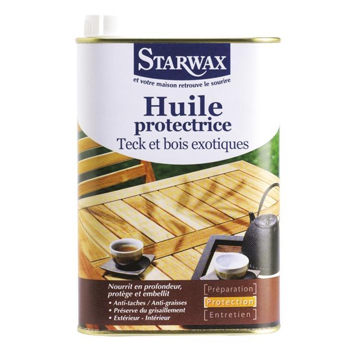

et voilà, on revient toujours a ce que je disais il y a quelques années : l'huile, y'a que ça!

Pourquoi ? j'comprends pas !6ri.l a écrit :et voilà, on revient toujours a ce que je disais il y a quelques années : l'huile, y'a que ça!
Quelle huile ?
...De coude ? :mrgreen:

Ah oui... l'huile de fainéant :mrgreen:
Je voulais faire l'Astela en huilé, histoire d'en faire une, ça changera... mais je suis même pas sûre.
Une finition temporaire c'est pas une finition. Je préfère du définitif, du costaud et je trouve que le bois est plus beau avec du vernis.

non, j'ai eu ma periode huile, je fait un retour aux vernis en ce moment

C'est bien l'huile :mrgreen:
