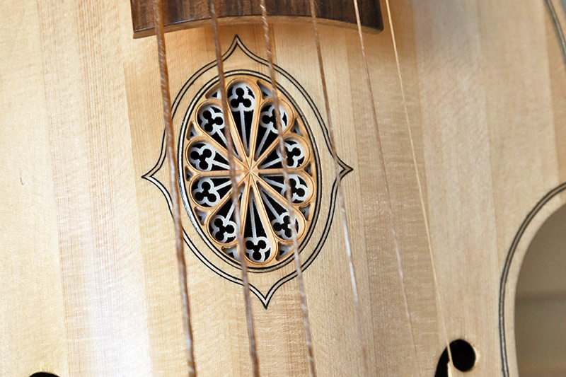

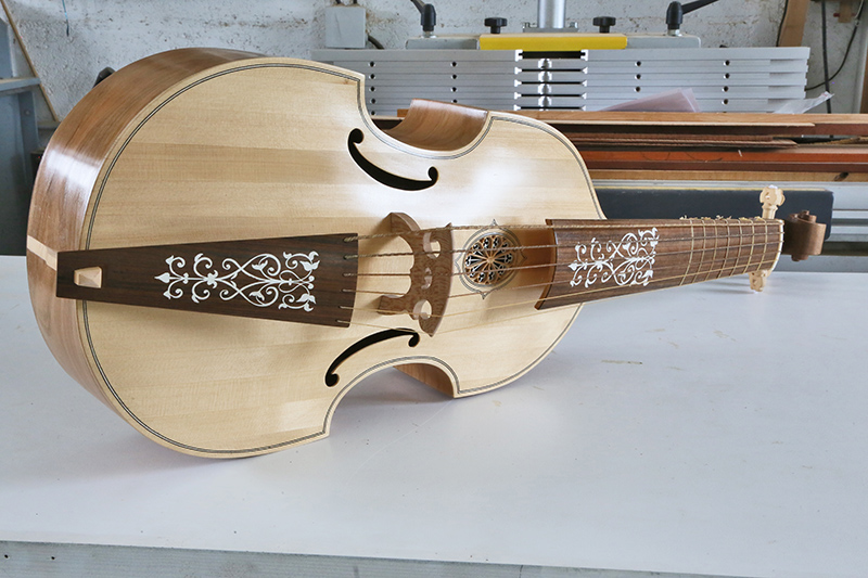

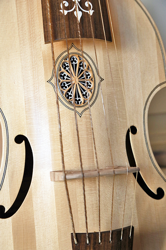

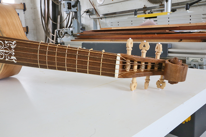

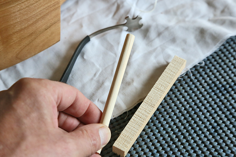

Voila, c'est monté!
L'âme est, comme il se doit, taillée dans un carrelet d'épicéa aux cernes bien serrées. Elle sera coincée entre le fond et la table juste en arrière du pied du chevalet coté cordes aiguës.
L'accord est différent du celui d'une basse, à savoir: Sol, Ré, La, Fa, Do, Sol.
Les premier essais sont très concluants, ça sonne comme un ténor! J'attends maintenant qu'il passe entre des mains expertes pour fignoler les réglages.
Le vernis met bien en évidence le lamellé collé de la table, personnellement j'aime bien!
FIN.
