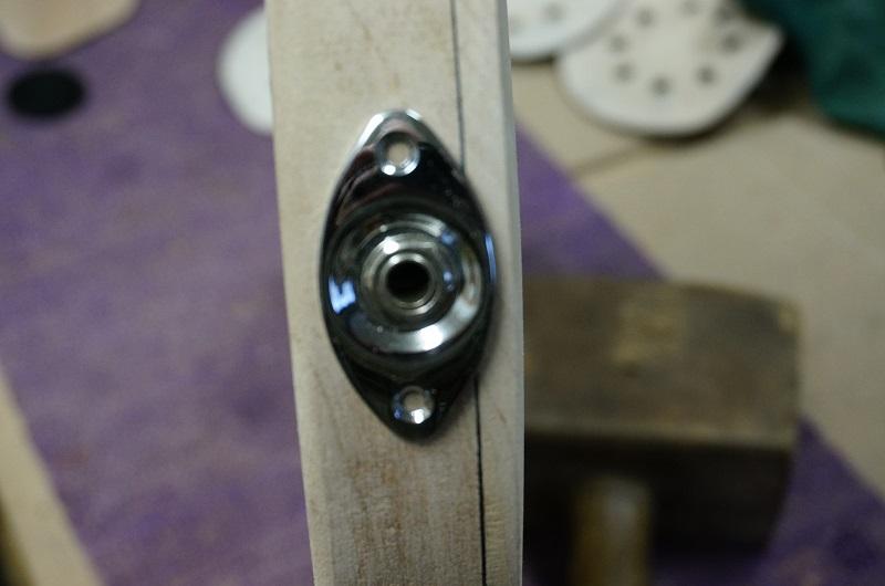

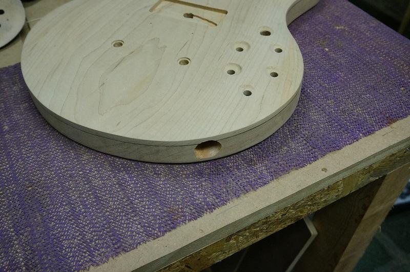

Aujourd'hui j'ai fait un trou (j'ai faillis l'oublier avant de faire la teinte)LOL
Pour mettre le jack. (oups, c'est flou)

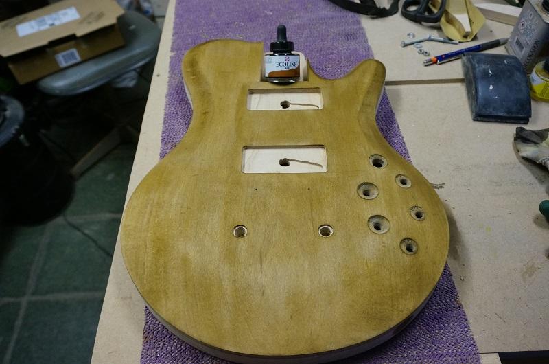

Essai de la teinte "Tabco burst" (pas très convainquant)...
Messages : 16020
Re: Une RB chez Gema
Moui, c'est pas top...

Le ressenti que j'ai c'est que c'est pas un problème de teinte mais surtout qu'elle fait ressortir un ponçage pas bien fini, non?
Messages : 6703
Glooby a écrit :Le ressenti que j'ai c'est que c'est pas un problème de teinte mais surtout qu'elle fait ressortir un ponçage pas bien fini, non?
Tout à fait.... :malade:
Naka
Messages : 1972
Message par Naka »
Tu utilises quoi comme teinte ? Elle prend bien en bois de bout en tous cas...
Bon ponçage :prr:
Messages : 6703
Naka a écrit :Tu utilises quoi comme teinte ? Elle prend bien en bois de bout en tous cas...
De l'Ecoline de la marque Talens

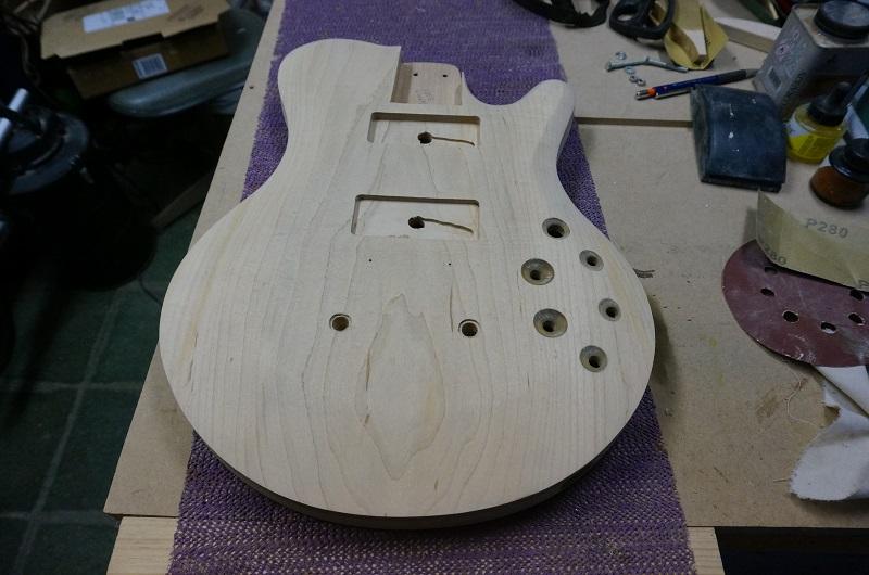

Aujourd'hui séance de ponçage...
Puis nouvelle teinte (j'ai mi dans le champs le flacon d'écoline, pour ceux que ça intéresse)
J'espère que la teinte va aller pour mon "tabaco burst", car la ça fait un peu couleur K.K.doigt écrasé!
Messages : 6066
Après tu nous montres des photos dont la balance des couleurs est très déséquilibrée, trop froid (bleu) et trop magenta, il faut juste garder un bout de papier blanc dans le champs et faire la balance neutre sur lui, mais comme en plus ton éclairage est probablement en partie coupable, il n'y aura pas de miracle.

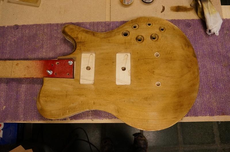

Voici les étapes intermédiaires...
avec un peu de jaune...
résultat final ...
Comme c'est moche :malade:
retour à la case départ (ponçage complet).
Messages : 6066
c'est le bois qui prend mal la teinte je pense.
Messages : 6066
Tu ne peux pas faire un vernis teinté plutôt?
Messages : 6703
Merci Benoît.
Je pense également que le bois n'est pas adapté à la teinte.
Je vais passer un vernis teinté sur le bois.
Messages : 6066
Ton érable est sur dosse et ça fait des plages très hétérogènes entre le bois d'hiver et d'été sur de larges plages.
