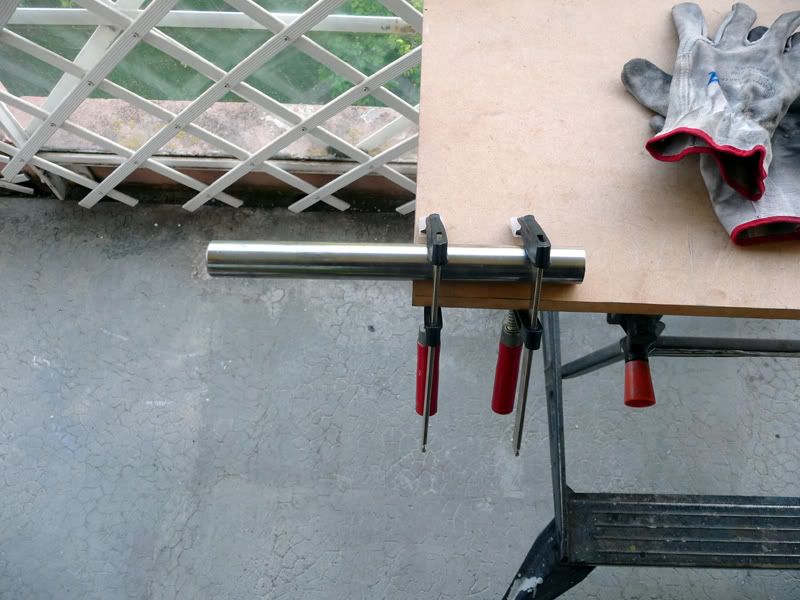

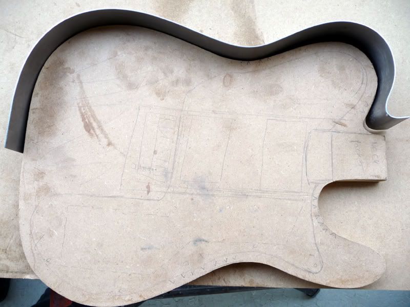

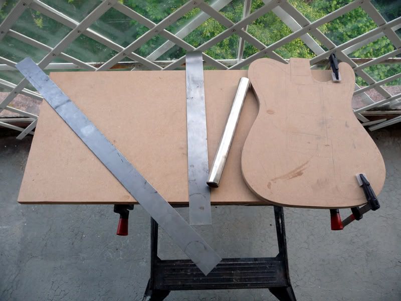

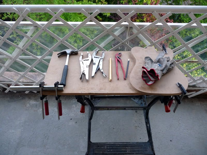

J'ai enfin pu récupérer le metal découpé pour confectionner le corps de la telecaster :linux:
Coté outillage, c'est pour le moment toujours aussi rudimentaire, jugez plutot, le "fer à cintrer" magnifiquement fixé sur un établi non moins élégant :
Et les zoutils :
Un peu de métal dégauchi :mrgreen: et le gabarit :
Sur conseils de mon pote qui réalisera les soudures au semi-auto, je réalise donc les éclisses autour d'un gabarit et non dans un moule, le but étant de découper les fond et table à raz et de faire de la soudure en "bout a bout"... Le moule me semblait plus simple avec des soudures de maintien par l'intérieur mais bon, le type est pro alors...

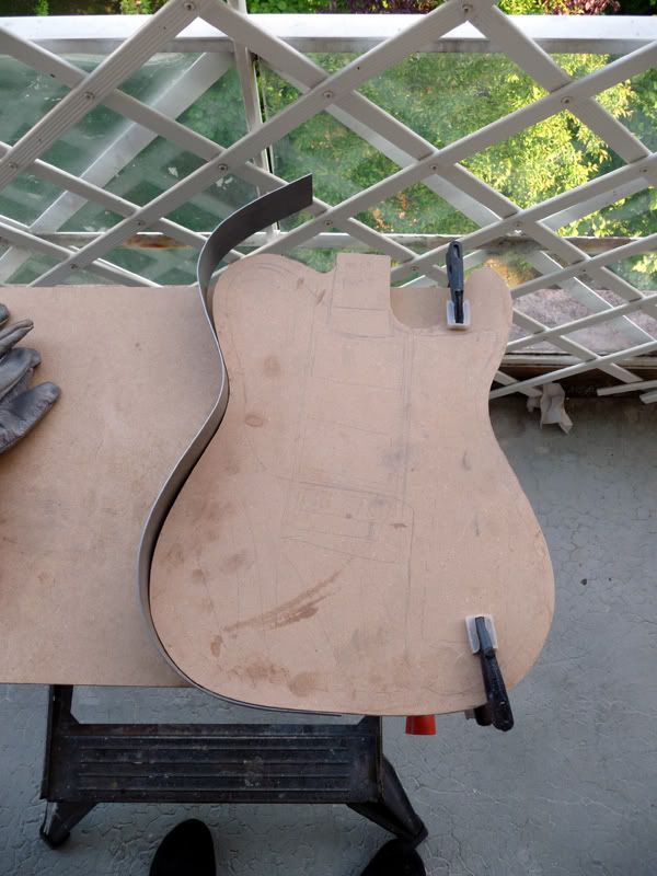

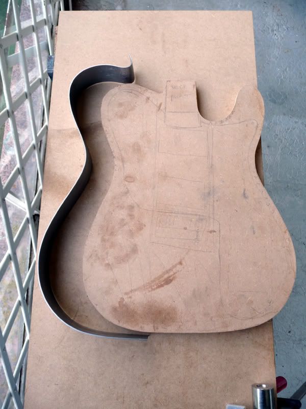

Je commence donc a cintrer l'éclisse supérieure, les deux éclisses seront soudées au niveau de l'axe de symétrie de l'instrument ; j'aurais préféré commencer depuis le logement de talon de manche car c'est la partie la plus complexe a réaliser, mais les soudures commenceront au Q de la gratte alors... :
Après une bonne heure de travail, l'éclisse prend forme :
Difficile de coller l'éclisse au gabarit sans mes 2 mains
Voilà la suite demain, sans doute !

ben franchement bravo :app: :app: :app: !!! connaissant bien le sujet je ferai exactement comme tu dis tu bride bien les éclisses sur le moule et tu pointe ca sur une tôle rapide a l'extérieur t après tu repointe ca bien a l'intérieur avant de couper le fond en suivant les éclisses m'enfin la c'est du beau boulot tu a de belles courbes sans cassures donc jolie travail tub :app: :app: :app:
Re: Tele Deluxe 72 corps métal : cintrage des "éclisses"
Pourquoi n'as-tu pas fait tout le tour d'un seul morceau ? Ça t'évite une soudure.
Et ça t'aurait fait une éclisse totale. :D
