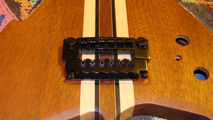

c'est un TOM Schaller mais tu l'as trouvé ou ?LGDA a écrit :Oups![]()
C'est quoi ce chevalet-cordier ???
Non en fait j'ai trouvé :siffle:
- Messages : 14897
Re: [1st] DAG-I - En attendant la touche ... et le reste
En effet c'est écrit en première page ;)
Tu le trouves chez Thomann.
C'est un cordier type TOM mais avec le fin tuning en plus (que je trouve très pratique) et comme il est assez large, il rappel un peu la surface d'un floyd ... et comme j'ai l'habitude du floyd (bloqué) pour jouer ... :mrgreen:TOM Schaller 1456 (noir) réglage fin

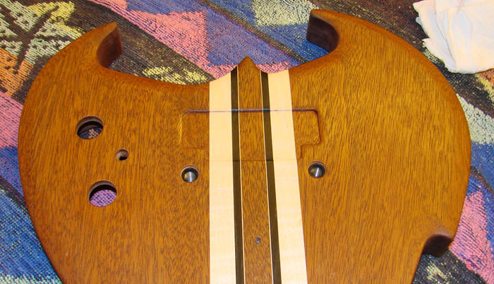

Bon, petite défonce de 2mm environ afin d'avoir un réglage parfait et complet du TOM :)
Hop un petit essais de mise en place ...
Et de profil pour voir que tout va bien ...

travail de chirurgien...rien a dire !

Je ne pensais pas dire ça un jour... : superbe défonce :roi:

il me parait haut ton tom ? non; il fait combien en hauteur ?

Au niveau de l'appuie des cordes, j'ai 17/18mm, avec mon angle de manche, ca devrais me faire un action mini d'a peine 1mm à la 12eme ...
J'ai de la marge :)
De plus, la touche va être de 9mm brute ... donc j'ai encore de quoi faire un ajustement tiptop (à 9mm j'ai les cordes directement sur la touche sans frette :mrgreen: )

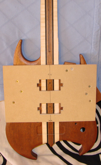

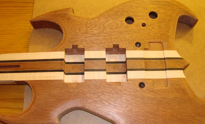

Bon j'ai fait mon gabarit finalement (merci quand même Honorb ;) )
J'ai commencé par tracer les contours des micros au crayon sur la guitare histoire d'avoir l'emplacement correct.
Puis j'ai placé le gabarit, et pour ne pas être enquiquiné par les serres joints j'ai calé le gabarit avec des chutes de bois contre le corps.
Et hop, on défonce ... alors je n'ai pas de fraise à copier de petit diamètre.
J'ai monté le copieur sur la défonceuse, diamètre 16, avec une fraise de diamètre 12 puis après un petit coup de fraise de 6 ayant une queue de 8 ... la queue servant de guide :)
Puis un petit coup de Dremel avec une fraise de 3.2mm et une queue de diamètre identique ... donc fraise à copier :)
Un petit coup de lime pour ajuster et zou :)
Bon y'a quand même eu un petit accrochage ... le contre-fil c'est pas cool :pac:
Un petit essai de mise en place d'un cache plastique bien grand qui passe au poil (ca touche partout :mrgreen: )
Et j'ai commencé le "galbe" du talon ... mais il faut que je fasse le manche avant de le finir.
