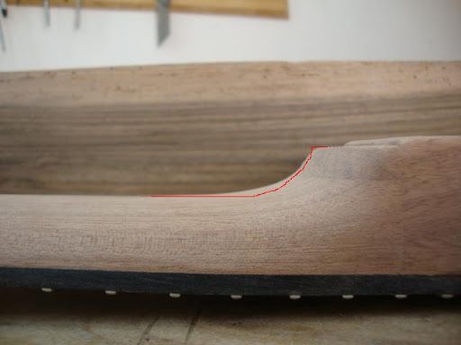

yopla, le talon a ramassé
j'aurais du le faire avant collage, car apres, yavait plus d'acces entre les cornes pour une rape...
c'etait donc comme ca a 18H30
on commence doucement, a la gouge pasque le ciseau coupe rien
on affute gouge et ciseau, pasque finalement rien ne coupe. juste un passage au feutre+pate a polir puis finition coton... et ca repart
on descend progressivement en essayant de faire symetrique, rayonnant, régulier, propre
ca continue, on va de plus en plus loin, en essayant de virer toute la surépaisseur de l'ancien talon
toujours tout au ciseau, version d'affutage qui rase bien les bras... sur les cotés, c'est nettement plus chiant a cause de l'acces, surtout a gauche pour un droitier
et apres un coup de racloir et de papier, ca finit par faire ca à 19h15
ya encore un chouille de bosse dans la courbe en bas du rayon coté manche, mais des fois, quand c'est presque bien....
et pi c'est pas trop gros quand meme, comme manche.
19.5 a la premier case, 20.5 à la troisieme, 21 à la 12eme, 21.5 à la 15eme, 22.5 16eme et 24 a la 16eme...
et pour mes doigts boudinés, l'acces a la 22eme semble possible :linux: :linux:
elliott si t'es dans le coin edite et commente ;)

Alors , d'après les photos , je dirais que tu as encore une pente entre ton manche et ton talon 8)
: me trompes-je ?
Et puis le talon devrait se terminer sur une forme un peu moins arrondie (molle) , voir rebiquer un peu , pour avoir une forme un peu plus nerveuse (rien d'obligatoire) :wink:
Comme suit :
-m-
Re: ostéoplastie du calcaneum : عزرائیل
je l'avais bien en tete, cette bosse :mrgreen:
j'etais parti pour la virer, mais elliott m'a dit que sur la faded (dont j'ai pas mis la photo car encore pire que celle de la std), c'etait ce genre d'arrondi bien sec sur deux cases, et que c'etait moins esthetique a ses yeux et moins confortable a ses doigts que sur la std qui est un peu plus progressive, avec une amorce sur deux cases avant un rayon sur 2 ou 3....
donc je crois que je vais la laisser, comme l'épaulement du corps au dessus du plat du talon...
tant pis, je te jetterai un truc qui pique dans les yeux quand tu passeras a moins de 20 metres :lol:
pour le rayon de raccordement entre ce plat et le rayon de talon, j'ai pas pu faire bien plus vif, cause coups de ciseau un peu foireux cause yeux de gros quarantenaire. le premier etait plus vif, j'avais fait le plat apres l'arrondi pour y arriver et le manche n'etait pas collé, me permettant d'acceder a la rape ;)

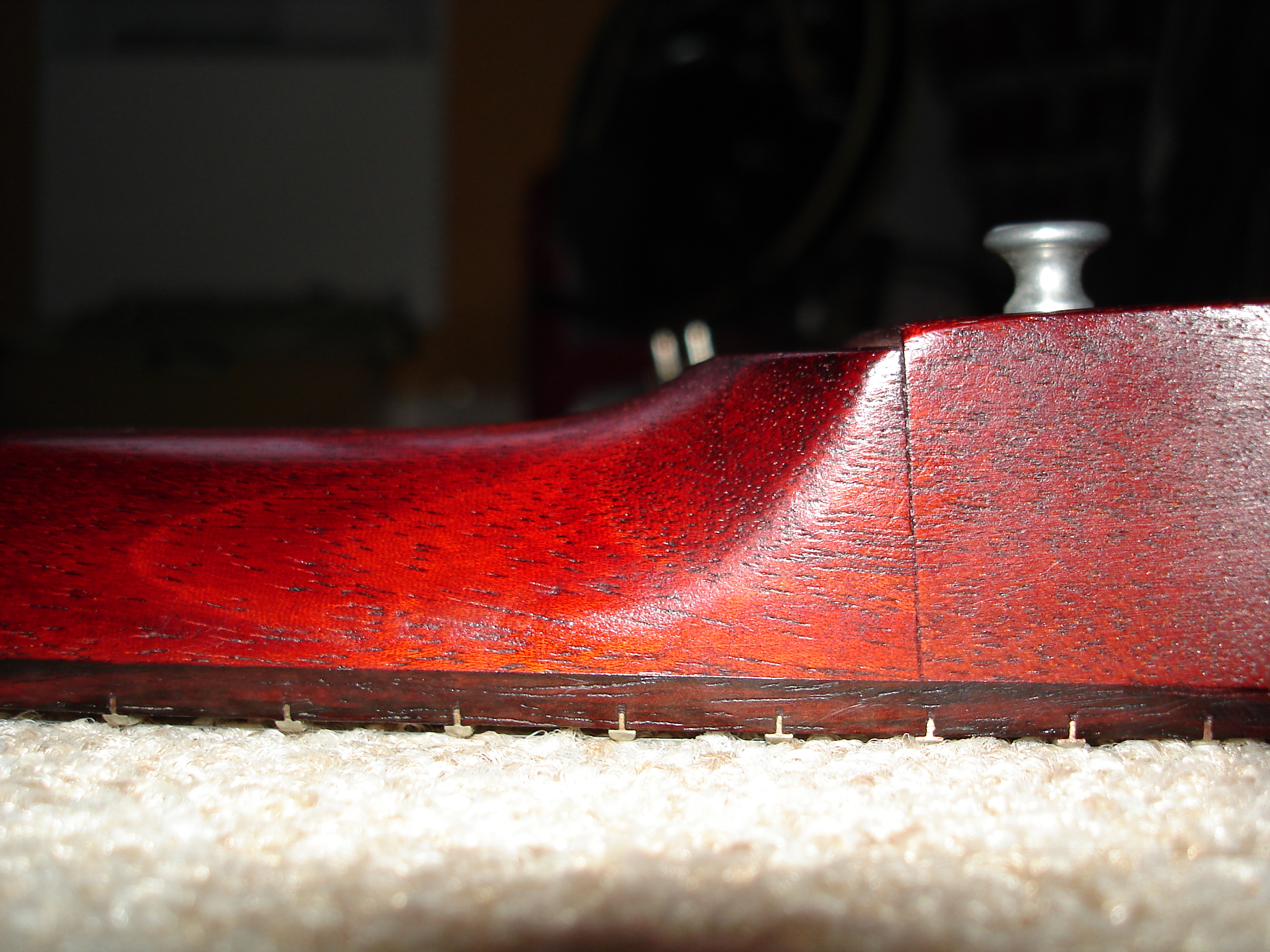

Si tu veux, j'ai une SG faded, je peux essayer de te faire une photo à peu près bien si ça t'intéresse :wink:
oué, vazy ;) :linux: :beer:

Bon, elles sont pas en 800 X 600 alors je mets juste les liens de la 1ère, de la 2ème et de la 3ème.
Si tu veux un autre angle, fais signe :wink:
A+
Vincent
Merci Vincent :linux:
le rayon est sur seulement deux cases, comme sur celle qu'elliott a vu a toulouse...
mais la hauteur de la marche à gravir entre manche et talon est bien moins importante. si le corps fait 32 ou 33 d'épaisseur au tenon, ca fait un manche de 25 avant l'arrondi ;) (merci la mise a l'echelle d'autocad)
si elle fait 35, ca fait un manche de 27, soit une hauteur a rattraper de 35-3 de decalage talon - 27mm=5mm, pratiquement dans les deux cas d'épaisseur corps
la mienne fait 35 au corps, manche de 22, soit une hauteur a rattraper de 13-3de decalage talon=10mm.
le double.
ce qui explique en partie mon arrondi plus "spacieux" ;)
