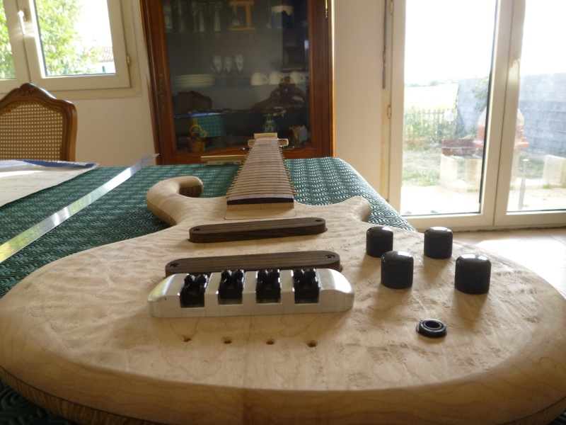

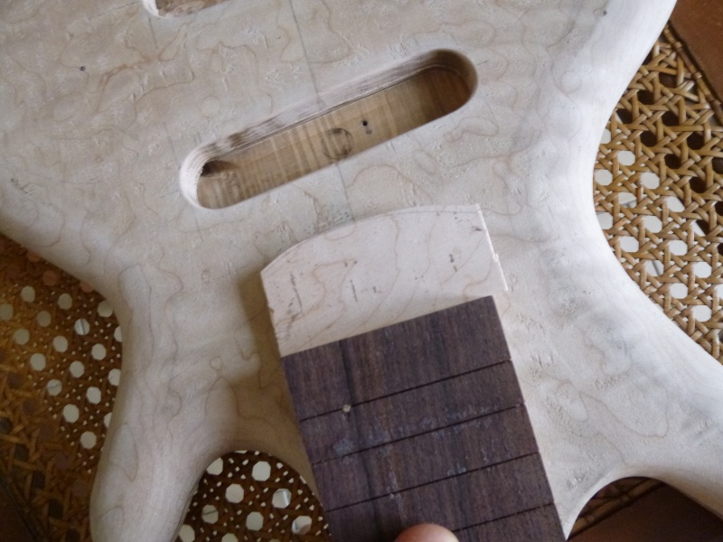

Ton patch en bout de touche est vraiment bien choisi.
Bravo !!
Ca va être quasi-invisible !!

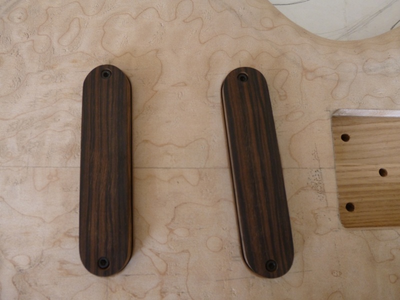

le chevalet est vraiment chouette, l'ensemble homogène et équilibré.
y'a que les micros qui me chagrinent,

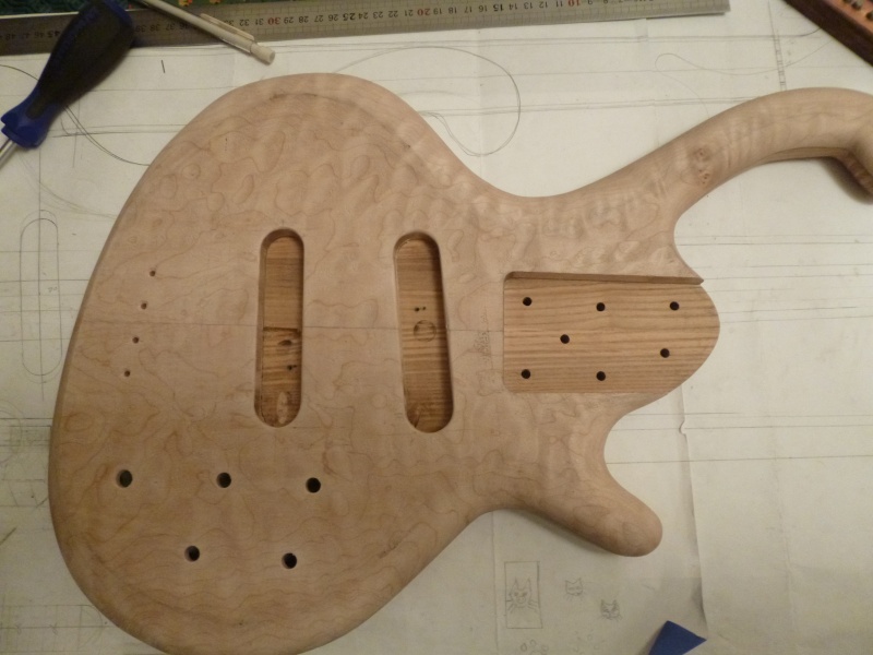

fin de la défonceuse :linux:

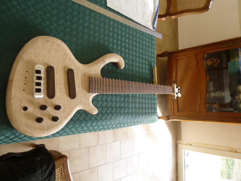

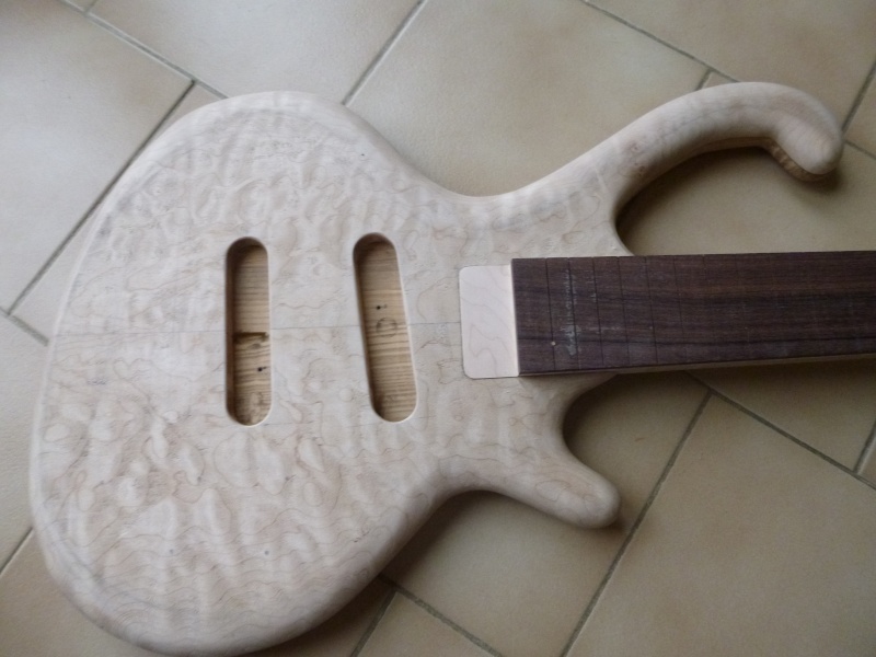

C'est pas du tout la même couleur... Si tu laissais ça naturel, ca se verrait !
... mais comme tu vas pas laisser naturel mais faire une "teinte".
Enfin, c'est ce que dis la légende ! :mrgreen:

Mais le pommelé va s'oxyder un peu et "griser", non ?
Ma fiche Image
Wengécaster
En cours : Cavaquinho
Messages : 5115
Re: une roya 4 cordes
Normalement oui. Et puis je pense que c'est le reste du corps qui va s'éclaircir avec les ponçages avant finition !

Je ne pense pas que Ludo soit allé chercher son bout de pommelé sur un autre arbre... :mrgreen:
Avant ponçage c'était bien la même teinte :
ludobag a écrit : Image
Vraiment très belle cette basse :app:
InfraBass77
Messages : 216
Localisation : Fontainebleau
Message par InfraBass77 »
il n'a pas encore poncé le corps alors ça va s'arranger cette histoire. ;)

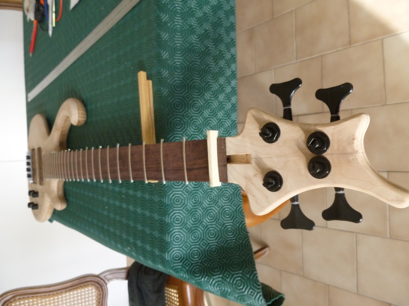

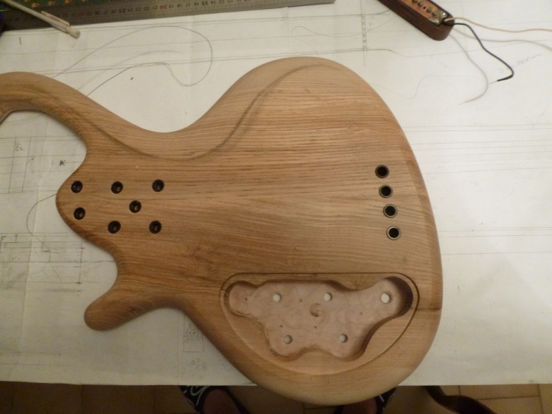

le radius fait demain si j ai le temps frettage
et des trous trous (pleins)

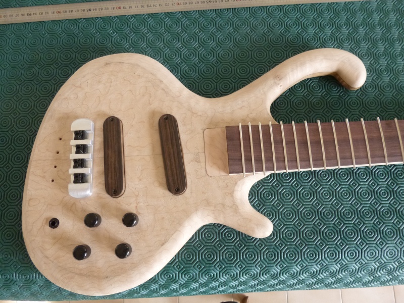

Tu mets tes inserts de cordes avant la finition ?
Ma fiche Image
Wengécaster
oui car j'essaie toujours avant de finir ,je prefère si il y un truc à reprendre car après finition c'est un coups à mettre des coups voir pire :aie:

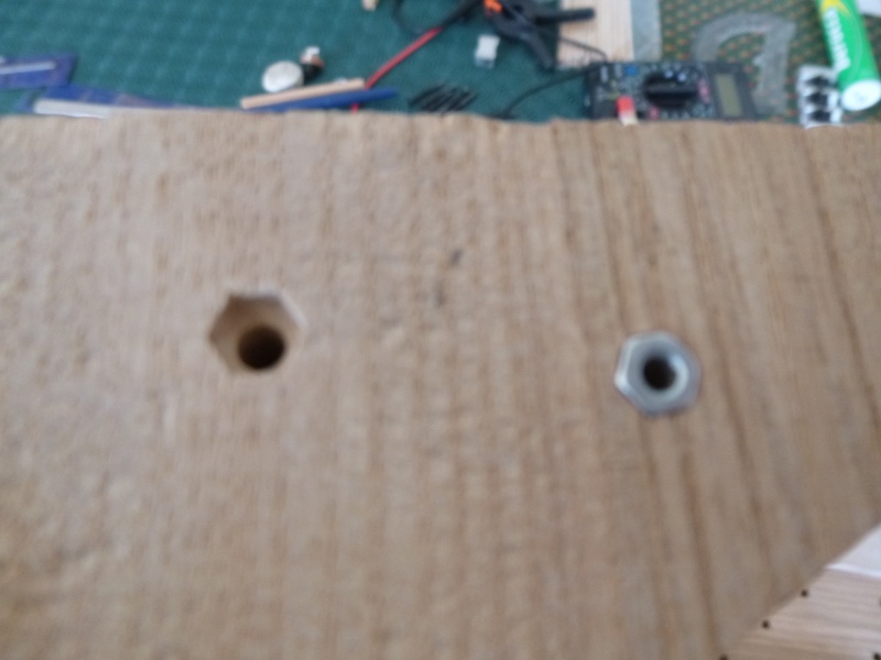

je suis en petard pas moyen de trouver des ecrous à frapper ou des inserts à frapper M3 dans le coin :evil:
il va falloir que je commande ça sur le web 50 pour 12 € alors qu il m'en faut 4 :siffle:
je me souviens d'un temps ou tu allais en gsb et tu trouvais des trucs en cherchant mais maintenant il y plus rien :aie:
c'est dingue maintenant pour bricoler il faut te faire une liste tout commander sur le web pour pouvoir bosser le week end d'après :sm:
J'ai du M4, mais pas du M3, si tu veux, je peux t'en envoyer 4 .
merci Jean Yves :beer:
trop tard comme ça me gonflait j ai réfléchis er pour avoir ça :idea:
j ai fait ça
la demarche on perce au Ø de la vis plus un chouilla genre 3.5 pour 3 mm
on prend l'ecrou on mesure entre 2 plats dans ce cas la c'était 5.5 donc perçage à 5.5 centré le mieux possible au dessus du 3.5 mm de l'épaisseur de l'ecrou ,puis on lui intime l'ordre au marteau comme ça :aie:
c'est du bois donc ça rentre puis apres cyanolisation de l'ecrou dans son logement
sinon ma perceuse m'agace pas moyen de percer comme il faut ,faut que j achète un mandrin le mien tourne rond comme une patate
porn shot :lol:
je suis content de mon frettage ça c'est bien passé :linux:

7 inserts :shock: Ben dis donc... C'est quand que tu teintes? :mrgreen:
:app: :app:
belle bassoune :app:
bon, y'a plus qu'a teinter maintenant hein! :beer: :linux:
