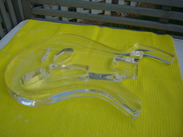

La Plexi, elle piétine un max à mon goût.

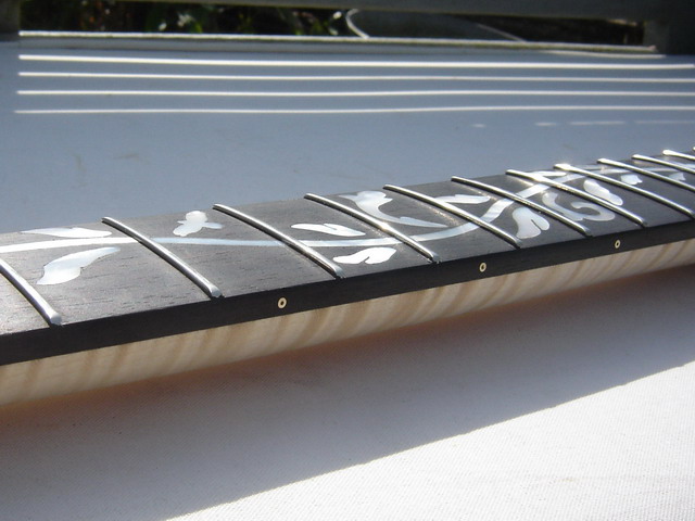

J’ai remplacé la pièce en ébène que j’avais collé sur le dos du manche ou j’avais merdé au niveau de la rainure de tross…
J’y ai mis de la nacre. Reste encore un peux de colle, mais c’est plus sympa.
Lustrer les défonces, c’est marrant au début, mais ça lasse vite … il reste quelques pétouilles sur le corps, mais ça avance à chaque passage…
Le corps brille tellement que le pickguard parait tout mat à coté ! va falloir lui en mettre un coup à lui aussi …

à part ça, et mes fantasmes, J’ai tout de même posé des side dot.
Pour éviter une éventuelle cata, j’ai ressorti la chignole à main offerte par mon grand père quand j’avais 4 ou 5 ans… merci Papy !
Et j’ai mis des cosses en métal que j’ai collé à la pâte à boua. Au final, ça fait des ‘O’ puisse que les cosses sont faites pour êtres soudées. je trouve ça sympa.
Sans les Side Dot, la guitare est pratiquement injouable vu le nombre d'inlays sur la manche ou alors, faut jouer les yeux fermés... j'avais pas pensé à ça !

faudra pas oublier de polir l'intérieur des trous, qui commencent a faire un peu tâche.

Le corps a vraiment belle allure. Les side dots, Nickel. Et le coup de la nacre sur le galbe du manche ajoute un plus. :app:
Bravo, vivement qu'elle soit toute finite. J'espère quand même que le son ne sera pas trop transparent. :mrgreen:
