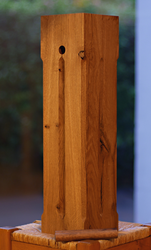

Pour des amis bijoutiers, un billot.
Chêne massif récupéré d'un chevêtre de cheminée. Recoupé en 4, raboté et collé.
Deux poignées en noyer pour le déplacer.
Surface supérieure passée à la cyano pour durcir et ensuite l'ensemble est huilé.

Question ... Est-ce judicieux de faire un cerclage au niveau de la zone de frappe pour renforcer ?

Peut-être, mais surtout en l'absence de cerclage au raz de la surface, faire un biseau sur le pourtour de la zone de frappe, pour éviter les éclats de 5cm de long en cas de coup de marteau hasardeux et sur l'arête (ça arrive toujours à un moment ou à un autre).Dagda a écrit :Question ... Est-ce judicieux de faire un cerclage au niveau de la zone de frappe pour renforcer ?

C'est pas idiot le biseau !
Vais faire un tour sur gogole pour voir ce qui se fait

J'imaginais bien un truc comme ça.

Et vàlà un petit biseau !
Finition à la cyano puis huile ... je ne pensais pas que ça serait aussi bien la finition cyano !

Comment tu fais ta finition à la cyano ?

Tu prends de la cyano liquide, tu la laisses couler sur le bout et du racle avec un bout de carton. Quand c'est sec (en gros, 10 minutes après) tu ponces.
En fait, ça durci le bois et ça fait une sorte de vitrification / résinage.
Et après tu passes ta finition ... mais c'est pour la forme surtout parce que la cyano rend le bois étanche.
Poncé au grain fin (400 - 600 - 800 - ... ) tu peux la polir aussi.
Par contre, faut faire ça dans un local bien ventilé ou dehors :malade:

yep, la finition cyano sauve souvent deopas mal de situation pour des défauts d'aspérité, mais dans ce cas, vu que c'est une zone de frappe, elle ne va pas aimer les coups, j'aurais rien mis à ta place, surtout que t'es déjà en bois de bout. Je mettrais sûr un cerclage en revanche.

Si j'ai bien compris c'est pour de la bijouterie, ils ne doivent pas taper comme des sourds si ?

Oui, ils taperons doucement ... enfin ... au pire il y aura un morceau de ferraille dessus !
