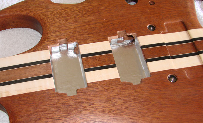

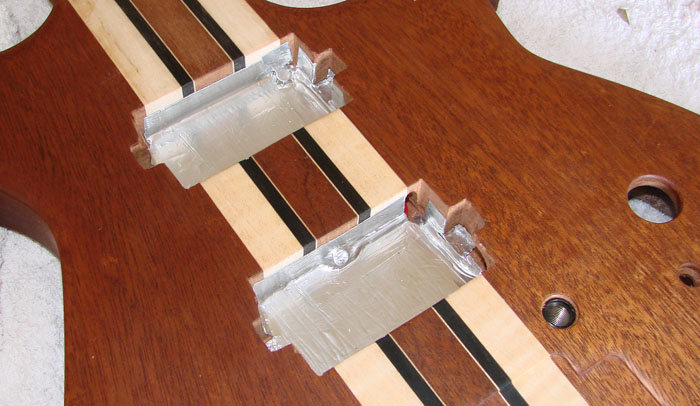

Re: [1st] DAG-I - Blindage cavité micros - P16
Bon, l'éclat est très loin de l'emprise du cache micro ... et pas si gros que ca (environ 3mm au plus)
J'ai donc blindé les cavités micros au scotch alu (j'en ai un bon rouleau ... autant que ca serve)
Puis passage d'un petit fil pour le contact entre elle
Et on recouvre le tout pour que ce soit propre :)
Alors petite précision, oui ce n'est pas en étoile parce que c'est du blingage ... si c'était une masse de signal, là l'étoile est de rigueur.
De toute façon je vois pas comment faire une masse en étoile avec un blindage... :mrgreen:
Tiens, j'en profite pour poser une petite question: Quel est l'intérêt de la masse en étoile par rapport a une masse en série ? Pasque a partir du moment ou les contacts sont bons, l'impédance du fil est presque nulle, donc le courant est le même partout...
Ben ça calme ici. :photo:
- Messages : 6852
si tu as 2 points connectes a la masse par 2 chemins differents, ca fait une boucle, dans laquelle se creent des courants induits, a cause du flux des perturbations electromagnetiques. :prr:guyzard a écrit :Tiens, j'en profite pour poser une petite question: Quel est l'intérêt de la masse en étoile par rapport a une masse en série ? Pasque a partir du moment ou les contacts sont bons, l'impédance du fil est presque nulle, donc le courant est le même partout...
pour un blindage, pour qu'il soit efficace, il ne faut pas que du courant circule dedans. donc on ne l'utilise pas comme conducteur, et on le raccorde a la masse en un seul point
c'est pourtant simple, non? :siffle: :baleze:
oh, tiens, un theoreme d'ampère rock'n rollsuper_taz a écrit :si tu as 2 points connectes a la masse par 2 chemins differents, ca fait une boucle, dans laquelle se creent des courants induits, a cause du flux des perturbations electromagnetiques. :prr:guyzard a écrit :Tiens, j'en profite pour poser une petite question: Quel est l'intérêt de la masse en étoile par rapport a une masse en série ? Pasque a partir du moment ou les contacts sont bons, l'impédance du fil est presque nulle, donc le courant est le même partout...
Coucou :roi:
Bon, et bien que dire de plus sur la boucle de masse ... pas grand chose ^^
Voici le petit travail du soir ... blindage de la cavité électronique et création de la plaque de support de l'ensemble ...
Y'a plus qu'a faire des trous :)
