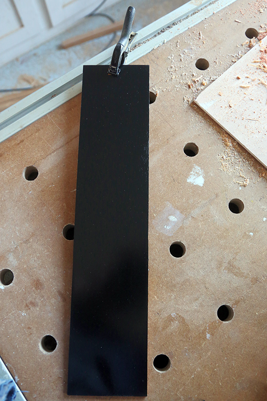

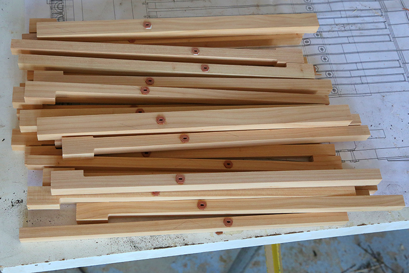

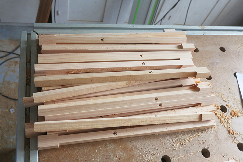

Les nouvelles touches par série de 7 cette fois.
3 plaques identiques de 7 touches et une de 6.

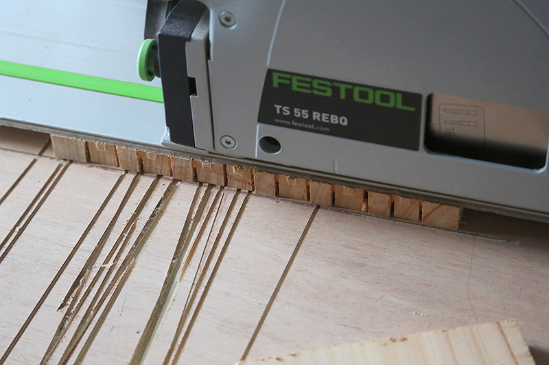

les touches sont libérées de deux coups de scies, un à chaque extrémité.

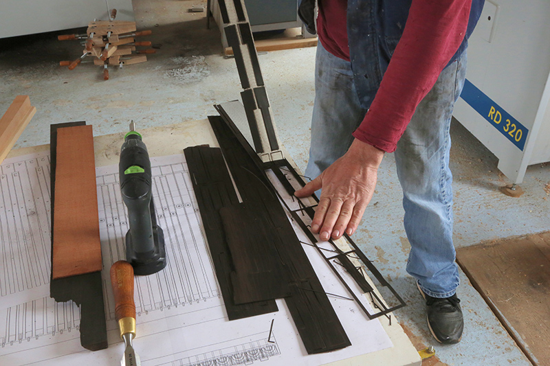

Le plaquage d'ébène est maintenu sur la machine par deux bandes de ruban de masquage collé entre eux par un filet de cyano.

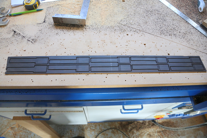

Puis je commence par les gravures...
... Et je termine par le découpage.
Les fraisages ne sont pas traversant, les pièces seront séparées après un passage dans la calibreuse.
La calibreuse a ramenée les plaque à 2mm d'épaisseur, les pièces sont maintenues coté parement par une bande de papier de masquage.
Facile!

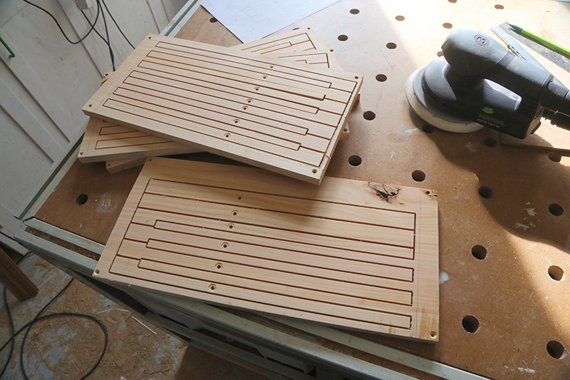

Bon, avec le hêtre c'est une catastrophe! Je vais voir à trouver autre chose...
A suivre...

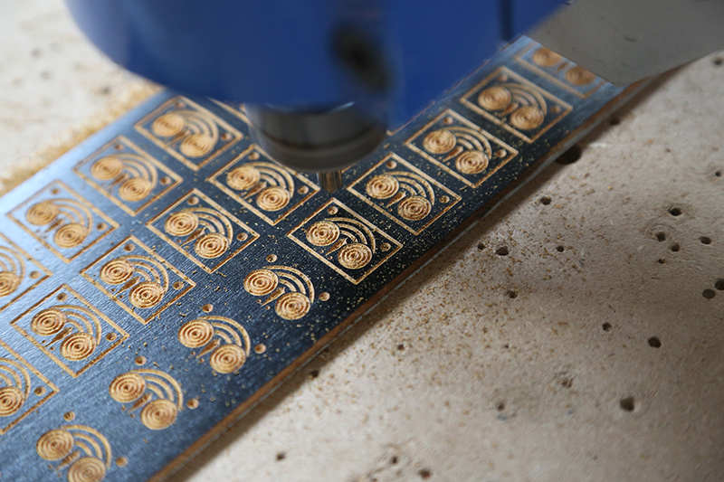

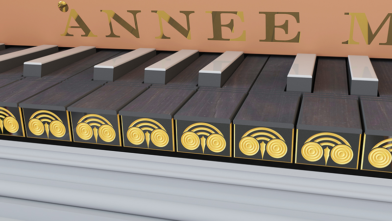

Je vais faire un nouvel essai avec ces symboles en utilisant la gravure "V-Engrave".
Pour ceux qui ne connaissent pas, c'est un des emblèmes du pays Bigouden, on le retrouve sur les broderies des costumes traditionnels.
Ils représentent des plumes de paons stylisées.

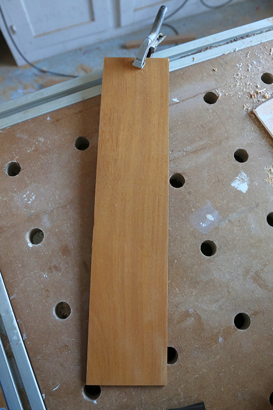

Je vais donc utiliser ce bois brun assez jaune dont j'ignore l'essence.
C'est un bois qui prends une belle couleur dorée quand il s'oxyde.

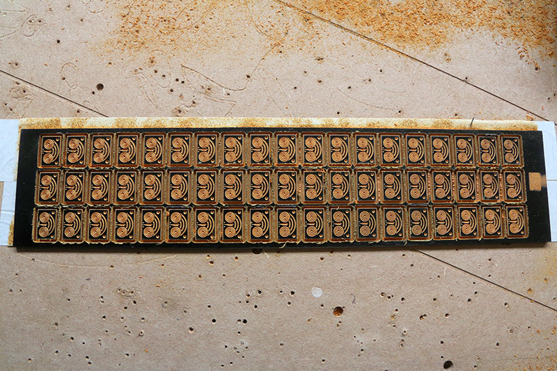

La plaque est recouverte d'une couche de peinture noire sur son parement. Elle à été préparée auparavant avec deux couches de vitrificateurs en guise de fond dur/bouche pores.
En attendant, bis repetita...

Message par TangerineDream »
En bois jaune qui prend une teinte magnifique une fois vernis, c'est le robinier. En plus il choppe la lumière au top.
Einherjarr
Messages : 231
Enregistré le : dim. 16 oct. 2016 09:34
Message par Einherjarr »
D'ici, ça m'a pas l'air d'être du robinier. le grain me semble trop fin; celui du robinier, toute proportions gardées, ressemble à celui du châtaigner.
diomedea
Messages : 1340
Message par diomedea »
Ce n'est clairement pas de robinier! C'est un exotique, c'est certain. Il a une odeur soufrée désagréable.

La gravure s’annonce bien!
La grande inconnue était la présence ou pas de fibres non coupées par la fraise sur les bords, car il aurait été impossible de les poncer sans détruire le film de peinture.
Heureusement la coupe est parfaitement nette! les deux couches de vitrificateur ne doivent pas y être étrangères!
Ici c'est le fraisage du petit chanfrein d'incision avant la dernière opération qui sépara les pièce de la plaque.
Bien m'en a pris, car la partie non incisée de la coupe présente de belles bavures qu'il m'aurait été impossible à enlever!
Nettes et sans bavures!

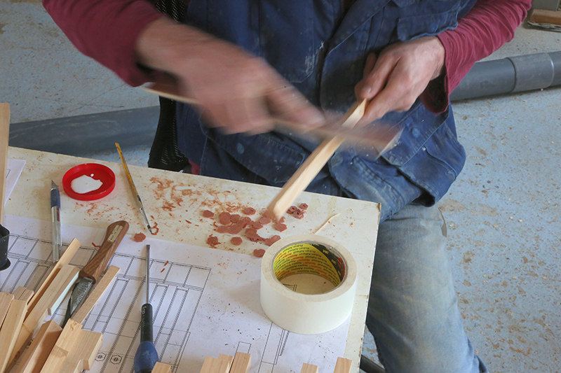

Comme le reste, ils sont collés à la vinylique.
Et voila!
La petite touche bigoudène!
