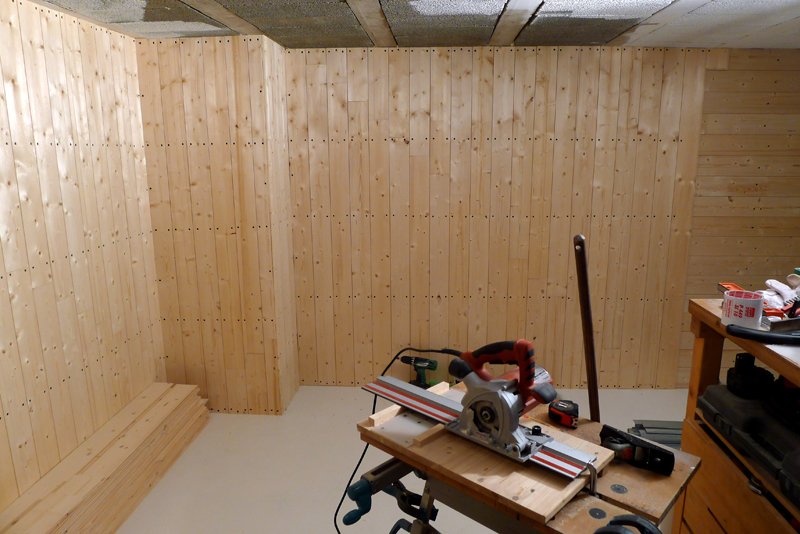

Bon, maintenant que j'ai un peu plus de temps, je me relance dans le lambris ...
Aujourd'hui, le coin anguleux et la moitier du "grand mur" déjà fait.

Tu les as fixés avec des vis placo ? Je ne les aurais peut-être pas bridés autant... ;)
Il va être super cool ton atelier :beer:
Messages : 14895
Re: Aménagement sous-sol - Lambris !
Oui c'est de la vis à placo.
Je vais faire un petit vernis céruse blanc pour éclaircir.
Les lattes de lambris sont à température depuis un moment ... et elles ne bougent pas.
Pourquoi penses-tu qu'autant de vis va bridé le lambris ? tu as peur de quoi ?

Dagda a écrit :Les lattes de lambris sont à température depuis un moment ... et elles ne bougent pas.
Le lambri c'est un peu comme le parquet, il faut lui laisser la possibilité de bouger comme il veut. C'est pour ça qu'on ne visse pas un parquet par exemple, on le cloue (et après ça grince ;)). J'aurais laissé un petit 0.5 en haut et en bas aussi. En cas de changement d'humidité ça bouge et ça reprend sa place sans souci.
Pour les lambris je préfère utiliser les clips, c'est un peu plus ch***t à mettre mais avec une agrafeuse électrique ça va.
Mais t'inquiète pas, si ton sous-sol est stable en chaleur/humidité tu n'auras pas de souci, je ne voulais pas te mettre le doute ;)
le lambris, en général, tu le pose au cloueur, cloué dans la languette, c'est ultra simple, ultra rapide et invisible.
mais dans les rail placo, je sais pas si ça le fait...
j'ai toujours posé ça sur tasseaux bois.

6ri.l a écrit :mais dans les rail placo, je sais pas si ça le fait...
Non dans les rails placo ça le fait pas à la cloueuse ou à l'agrafeuse effectivement. J'ai posé du lambri en sous-pente sur fourrure, et j'ai vissé les clips au lieu de clouer. Ca laisse le clip assez libre, et donc le lambri aussi. Il existe des clips spéciaux pour pose de lambri sur fourrure mais ça revient à une fortune :shock:
Mais bon encore une fois si l'hygrométrie est stable ça ne devrait pas bouger.
