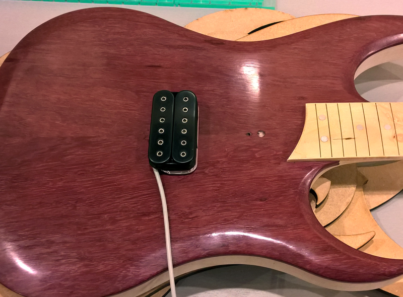

Petite reprise ...
Micros en cours de montage.

Re: Sulka - Hollow Body short scale - C'est que ça avance !
Elle a viré la couleur de l'amarante ou c'est juste la lumière qui fait ça?
- Messages : 14910
Lumière ... surtout avec l'apn qui me fait des trucs étranges en balance de blanc !

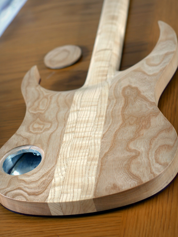

J'ai commencé les couches d'huiles pour le dos.
Pendant que ça sèche entre les couches, j'ai fait le gabarit pour les défonces micros.
(alors, comme ça, ça semble un peu grados, mais en fait c'est droit !)
Du coup, après 3 couches d'huiles et pendant que ça sèche, je m'amuse avec le Voigtlander :linux:
Et ce dos, il déboite son cul de licorne ! :sm:
Je l'aime vraiment bien cette objectif

- the stone
- Messages : 1041
C'est clair que ça déboîte sévère !!
Prochain projet: a venir
- Messages : 6852
Miam, très joli ce dos, en effet. Bon, elle est quasiment finie, que te reste t'il à faire avant qu'elle pousse ses premiers cris?
Il est superbe ce dos
Du coup tu laisses les arrêtes vive ?

Frettage, défonces micros, pose du chevalet, trous du potar, sélecteur et jack.super_taz a écrit :Bon, elle est quasiment finie, que te reste t'il à faire avant qu'elle pousse ses premiers cris?
:linux:
Ben oui ... perso j'aime bien, et ma femme aussiJunah a écrit :Du coup tu laisses les arrêtes vive ?

Diantre, c'est carrément beau. Il vient d'où ce frêne IGN déjà ?
Moi aussi, je pensais juste au confort de jeu au niveau des côtesDagda a écrit :Ben oui ... perso j'aime bien, et ma femme aussiJunah a écrit :Du coup tu laisses les arrêtes vive ?![]()
