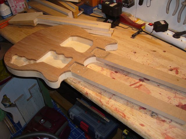

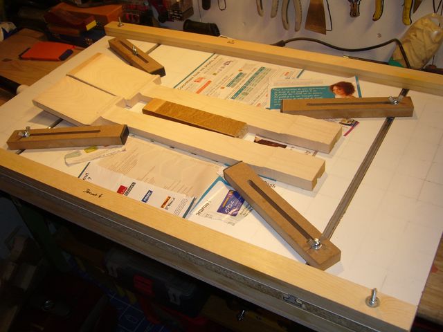

Bon, pour commencer je me suis fait des gabarits pour mes manches. Pour que vous vous rendiez compte (et aussi parce que je voulais me rendre compte) je les ai mis dans les neck-pockets où ils sont bien ajustés, pile poil, ils entrent en forçant un tout petit peu :D

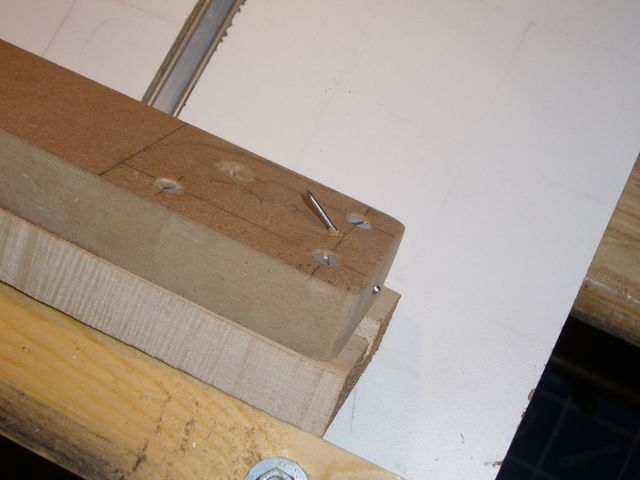

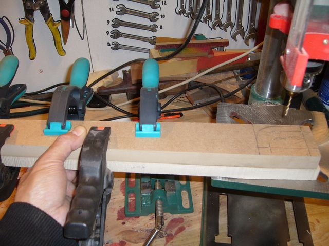

Après ça, j'ai voulu percer les talons des manches à l'emplacement prévu pour les vis de fixation des manches, pour pouvoir utiliser ces trous pour fixer les gabarits sur les manches après. J'ai utilisé la perceuse à colonne pour faire ça, mais d'abord, il fallait que les talons des manches soient bien dressés et, tant qu'à faire à la bonne épaisseur.

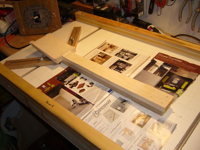

J'ai donc utilisé ma table à dresser avec une fraise à dresser montée sur la défonceuse. Voilà le montage :
Vous pouvez constater qu'un catalogue "castomerlin" peut servir, ici c'est pour boucher les trous excédentaires de la table à dépression. Et voici mes talons dressés :
Donc une fois les talons dressés et mis à épaisseur (21 mm), j'ai fixé les gabarits en position, serrés avec des pinces à ressort, et j'ai contrepercé les trous de fixation dans les talons de mes manches (diamètre 3 pour le moment).
Bien sur le forêt n'était pas assez long pour tout traverser alors j'ai terminé les perçages sur les manches seuls :
il y aura 4 vis de fixation, dont une n'est pas alignée vu que les talons seront légèrement profilés pour faciliter l'accès aux aigus.
L'étape suivante, c'est d'utiliser les gabarits pour dresser les côtés des manches et le bout des talons avec une fraise à affleurer. J'ai donc repercé à 4,5 les trous de fixation dans les gabarits et je les ai vissés sur leur manche respectif avec 4 vis à bois, en mettant un peu de double face côté tête pour éviter le flambage du gabarit pendant l'usinage.

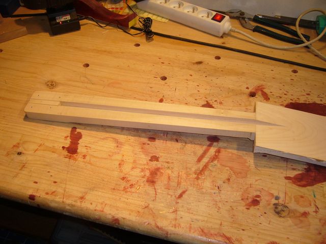

J'ai ensuite fait un manche à la fois, toujours sur la table à surfacer, ce qui me retirait le soucis de la verticalité de la fraise. Comme la surface de suscion est assez limitée et qu'il y aura durant l'usinage un effort radial, côté tête j'ai utilisé deux cales latérales pour bloquer le manche, mais côté talon je ne pouvais évidement pas du fait du passage de la fraise. J'ai alors planté en biais une pointe dans le gabarit, laquelle se fixe à l'intérieur d'un des trous d'aspiration. Voici cette pointe :
et le manche prêt à être usiné sur la table aspirante.
Tout s'est bien passé pour le premier manche (le 12 cordes) si ce n'est que le roulement de la fraise s'est barré au moment ou je dressait le bout du talon, ce qui fait qu'il y a un petit creux vu que la fraise à un peu mordu avant que je ne la retire.

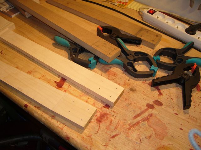

Par contre j'ai merdé pour le second manche, quand j'en étais au dressage du bout du talon, le bois à éclaté
p.... de bois de bout :? :
Bon, un peu de titebond bien au fond des fentes, un serre joint, et demain (si j'ai le temps vu que madame a des projets
) je terminerai ça à la rape + abrasif :
Le manche 12 lui entre pile poil dans son logement

Par contre je ne comprends pas pourquoi tu n'as pas fait les rajouts aux talons des manches avant de faire tout ça...

Benjamin, les rajouts je ne vais pas les faire sur les talons des manches mais sur le corps, dans les neck-pockets. sinon la matière restante serait insuffisante pour noyer les têtes de vis comme je l'ai prévu, et d'autre part ça me permettra de renforcer cette partie en ajoutant des plaquettes d'érable qui grosso-modo feront 10 d'épaisseur collées sur le tilleul du corps.

Yves, merci du compliment, quant à la table à surfacer, en l'occurence je m'en suis servi là comme d'un simple montage en "U" (ce qu'elle est finalement) avec l'avantage de ne pas avoir de serrage sur la pièce à usiner

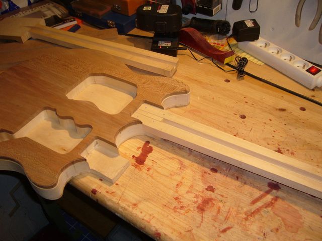

Bon, j'ai pris quelques minutes pour descendre voir dans ma caverne comment ça réagissait, pas de problème, j'ai rectifié ce talon à la râpe puis abrasif, plus de soucis
il y a juste un petit bout qu manque, même pas 1 mm3, vu qu'un éclat était carrément parti lors de l'incident, mais ce n'est vraiment pas grave. Si je ne vous l'avais pas dit personne n'en aurait rien su
Sinon j'en ai profité pour combler l'excédent de longueur du neck-pocket du manche 6 cordes, qu'au départ j'avais fait un poil trop profond. J'ai utilisé du plaquage de 6/10 dont j'ai découpé des bandelettes de la largeur et longueur voulues, j'en ai collé trois épaisseurs, collage en cours de séchage.

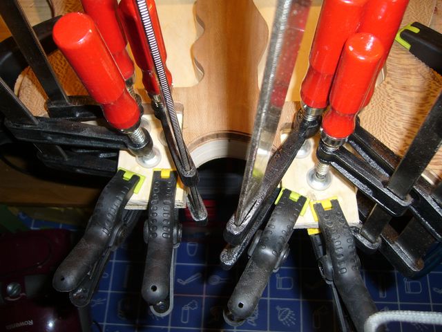

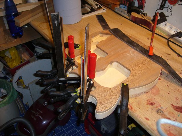

Pour finir j'ai collé ces deux planchettes ajustées aux necks-pockets au fond de ceux-ci, reste plus à attendre que ça sèche, mais du coup, mes moches neck-pockets redeviennent beaucoup plus présentables
Allez, une petite photo d'une forêt qui a poussé dans ma cave :
D'après ce qu'on ma dit, ce sont des arbres à serre-joints
Bon, une photo d'ensemble histoire d'ajouter une photo de plus
Il me tarde maintenant de virer tous ces serrages, les grattoirs vont entrer en piste parce que j'ai pas pleuré sur la colle et ça à dégorgé de partout, j'ai enlevé le plus gros comme j'ai pu mais il en restera pas mal à nettoyer
