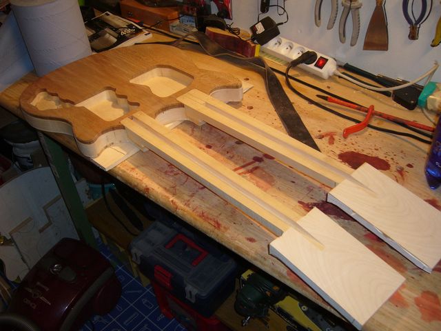

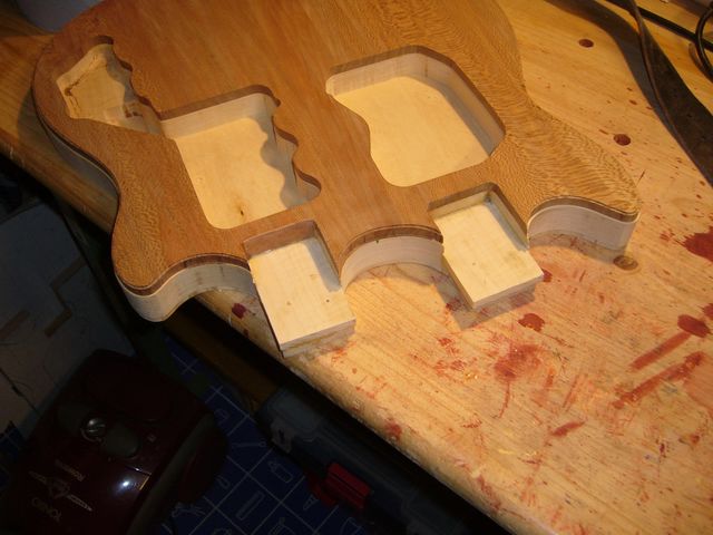

Allez, quelques news sur l'opération "new neck-pocket" :lol:

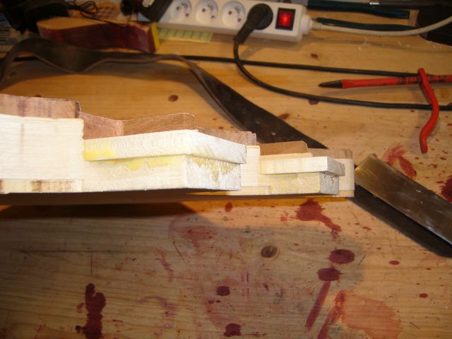

après dépose des divers serre-joints et pinces, un petit nettoyage des traces de colle qui avaient dégorgé dans les neck pockets, et voilà le résultat :
ça à une autre "gueule", ça commence à me plaire :wink: ce n'était pas compliqué à faire mais franchement j'appréhendais de ne pas faire ça très proprement :oops:
Les traces de colle restant sur les côtés disparaîtront lorsque je referais le profil du talon sur le corps, dont je rappelle qu'il seront légèrement profilés (vous pouvez vous rendre compte grossièrement de ce que ça donnera sur les photos où l'on voit les gabarits des manches, j'y ai dessiné en gros la forme qu'ils auront).

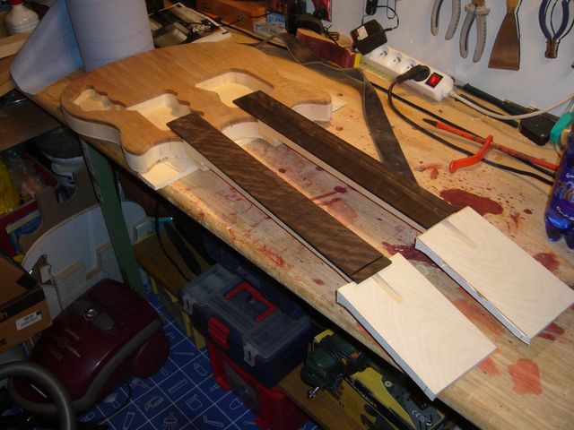

Et puis voilà ce que ça donne avec les manches (dans leur état actuel)
Et pour que ce soit encore plus "parlant" :
Ca commence à ressembler à une guitare :lol: :lol:
Je dois dire qu'après les six mois d'interruption, j'avais besoin d'un résultat "positif" pour me relancer, j'appréhendais vraiment la reprise de la luthe :?
Je précise que les talons seront peaufinés afin de s'incruster encore mieux dans les cavités du corps, pour ça il faut que je revois les arrondis au bout des talons 8)

Jolie la touche du bas, elle vient d'ou?
Et meme si je me vois pas en jouer (trop gros, trop lourd, trop de manches :lol:) elle est bien classe :D
Ah ouaip, ça fait plaisir de la voir "membrée" :lol:

Les deux touches ont la même origine, c'est des touches en ébène de chez stewmac. Celle du manche 6 cordes (radius compound type Fender) est légèrement plus claire que celle du manche 12 cordes (type Martin).
Finalement elle n'est pas aussi lourde que ça. Je ne l'ai pas encore pesée parce que ça ne voudrait trop rien dire, les manches vont perdre encore pas mal de matière (galbe et tête) et l'accastillage et les vernis vont rajouter du poids, mais à vue de nez je pense qu'elle va être grosso modo du poids d'une bonne LP.
Suivant le poids avant finition et l'équilibre qu'elle aura, j'envisage une autre possibilité, c'est de retirer trois ou quatre millimètres d'épaisseur au dos du corps, puis de creuser des cavités là où il y a de la place, et de reboucher avec une table au dos de l'épaisseur de ce que j'aurais retiré.
Ca aurait un autre avantage outre de réduire le poids, c'est de "durcir" le dos vu que pour le moment c'est encore du Basswood qui est quand même assez mou.
D'ailleurs même si question poids je ne fais pas plus d'évidements, il est possible que je mette un simple plaquage au dos d'un bois plus dur, juste pour cette raison (et puis ça sera toujours plus beau que du Basswood puisque je ferai une finition teintée vernie).
Comme vous le voyez, mon projet n'arrête pas d'évoluer, il n'y a qu'a regarder le topic que j'avais ouvert en "Elaboration de projets" (lien dans le premier post) pour s'en rendre compte :wink:
Et si je mets plein de photos, c'est parce que j'ai besoin de me rassurer, alors en montrant un maximum de choses je suis sur d'avoir des réactions sur les éventuelles conn...ries que je pourrais faire 8)
Gaffe quand même si tu allèges le corps, l'important c'est l'équilibre et dans ton cas les mécas jouent encore plus que sur une gratte classique en proportion.
blaireau
Messages : 11268
Localisation : MULHOUSE
Message par blaireau »
oui, merci du conseil, c'est pour cette raison que je n'ai pris encore aucune décision à ce sujet, je vais d'abord terminer corps et manches puis faire un montage à blanc et je déciderai à ce moment là 8) .
Déja si le poids est supportable, sachant que je ne ferais jamais de concert entier avec cette pelle (de toute façon je change très souvent d'instrument pendant un concert), et que l'équilibre est correct, je ne toucherai pas au corps, garder le plus de matière possible favorisera le sustain.
