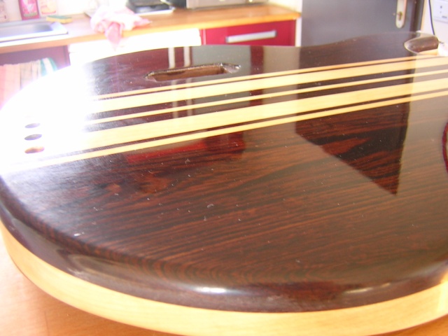

Bon ! ayé j'ai poncé mon vernis et j'ai fait un test de lustrage...
Ça brille mais il y a un soucis il reste plein de fine rayures.
Je détail un peut: Ponçage a l'eau pour enlever les traces de pinceau au 1500-1800-2400-3600-4000-6000
Et lustrage avec un bonnet coton sur ma perceuse avec le produit qui va bien
J'ai du rater une étape, une idée?

Pour les grains ce sont des grains micro-mesh là, non ?
Sinon non, c'est bien ça mais tu es peut-être (sûrement même) allé un peu trop vite sur chaque grains, il restait à chaque fois des rayures du grain précédent.
Ce sont les joies du ponçage/polissage :?

Tu as poncé de 1500 à 6000, mais s'agit il bien de papier à l'eau? Tu n'as pas utilisé de micromesh? Parce que ce n'est pas étagé de la même manière, c'est plus raide et ça laisse des traces (j'en ai fait l'expérience).Ashene a écrit :Bon ! ayé j'ai poncé mon vernis et j'ai fait un test de lustrage...
S'il te reste des traces, c'est que tu as du trop insister sur les grains les plus gros, ou pas assez avec les plus petits.
Attends l'avis d'autres membres notamment melmaciens, mais il me semble que monter au delà de 2000 au papier à l'eau ne sert pas à grand chose.

pour ne pas avoir de traces restantes le + important c'est d'avoir un papier pas forcement neuf (ça arrache beaucoup trop le 800 neuf )
ne pas appuyer et surtout le rincer constament sinon les residuts (l'espèce de pate) de ponçage laisse des traces
:wink:
edit me dit que la pate à polir après le ponçage aide bien aussi à arranger le truc une grosse puis une plus fine
:wink:

Oui effectivement c'est du micromesh
Je vous met une photo du résultat pas facile a prendre... et elle est pas nettoyer encore
La pâte au polir tu l'utilise a la main ou avec un disque Ludo?
Ok c'est sans aucuns doute le soucis je suis allé trop vite ... je découvre ... c'est sympa la finition ... limite plus long que le reste finalement ... :pac:caribou a écrit :Pour les grains ce sont des grains micro-mesh là, non ?

C'est ca le machin que j'utilise:
http://www.polirmalin.com/micromesh-kit-p-122.html
Re: 1er projet: Stingray "negative" help pour le lustrage
perso à la main car 1 je peux pas tenir la gratte et la perçeuse en meme temps
2 à chaque fois ça part en live avec la perçeuse

Et je vais surtout rependre le ponçage :viking: vu les rayures je pense pouvoir reprendre a partir du 2400 non ?

Perso je m'arrête au 2000, et le polissage c'est à la main, avec pâte à polir et mèche de coton. :wink:
Et le résultat me convient vraiment bien.

:mrgreen: Aaaaaaaaaaaaaahhhhhhhh...... Un nouvel inconditionnel de cette fabuleuse étape pleine de rebondissements...Ashene a écrit :c'est sympa la finition ... limite plus long que le
Certains facteurs me semblent très importants pour cette étape : une surface de bois "comme un lavabo" comme l'a dit Ludo sur un topic, un verni avec durcisseur passé dans de bonnes conditions de température et de ventilation/aspiration (pour éviter les inseks et toutes sortes de parasites poussiéreux :pac: ), et un polissage à attaquer au 1200 à l'eau mini, en dessous, c'est trop gros. Au final peu de personnes peuvent se permettre de réunir autant de facteurs, mais ça me semble le seul moyen de ne pas (trop) galérer pour un rendu propre. D'ou l'intérêt des compétences d'un pote carrossier.
Sur conseils de Alf, j'ai utilisé de l'efface-rayures pour voiture acheté à carrouf, et ça va plutot pas mal après un ponçage au 2000...Ashene a écrit :ok il faut que je trouve de la patte a polir, une marque a me conseiller ?
Pour revenir au micromesh, il faudrait pouvoir établir une équivalence entre ses grains et celui du papier à l'eau conventionnel, mais j'ai l'impression que le micromesh 2400 est quasiment aussi gros que du 1000 à l'eau... et oui, ça raye sévère...

Le soucis c'est surtout de vernir au pinceau, avec les traces, pour les virer il faut un minimum de grains :?

Entre deux déménagements cet été, il m'a fallu faire un verni sans pistolet (ma "Eko jackpot trukchose" pourrite) : j'ai fait ça au rouleau, le rendu est quand même bien mieux qu'au pinceau, on part déjà sur une base plus "plate", mieux répartie, pas mal de peau d'orange après coup, mais pas de longs cratères laissés par les poils de pinceau. A voir...Ashene a écrit :Le soucis c'est surtout de vernir au pinceau, avec les traces, pour les virer il faut un minimum de grains :?

Non pis ca va pas au pinceau c'est pleins de vagues a la lumière rasante ca me gonfle :pac:
Je vais lustrer comme ca et je la redémonte dans 2 ans pour la refaire
le vernis va avoir le temps de se tasser comme ca je vais avoir une bonne base pour recommencer :mrgreen:

Alors ça.... Tu ne le feras jamais... Je sais bien c'est ce que j'ai dit pour ma 7cordes et je ne suis pas prêt de la revernir...Ashene a écrit :Non pis ca va pas au pinceau c'est pleins de vagues a la lumière rasante ca me gonfle :pac:
Non bonhomme, tu laisses de coté un temps s'il le faut, mais tu ne laisses pas tomber maintenant :pac:
A la rigueur, égalise la surface avec une éponge à poncer entourée de papier à l'eau 600, repasse une couche au rouleau, tu verras, c'est mieux. Ou trouves rapidement un carrossier (genre.. le tien!) qui accepte de passer une couche ou deux au pistolet.
ALLER, C'EST UNE ETAPE ULTRA PENIBLE, MAIS NE FAIS PAS LES CHOSES A MOITIE !!!!

Mais oui tu as raison si je la monte maintenant c'est mort, j'en doute pas
Mais ca me gonfle :pac:
Je vous met des photos demain pour avoir un avis mais je pense déjà que le dos est a refaire :kalash:
