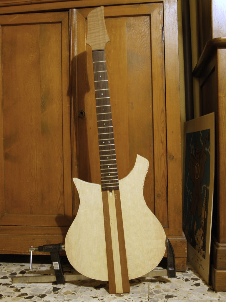

Une petite dernière avant de vous quitter, une photo pure branlette
. J'ai hâte que les ailes soient collée, vous pouvez pas savoir à quel point ! Ce sera enfin une guitare et pas juste un bout de manche :D . C'est au point que je regretterais presque de partir en vacances

l'acces au aigu est pas terrible :ang:
mais elle est sympa ta bo diddley signature

Tu n'as pas souvent le temps de luther mais quand tu t'y mets c'est magnifique et d'une précision ..... :snif: :app:

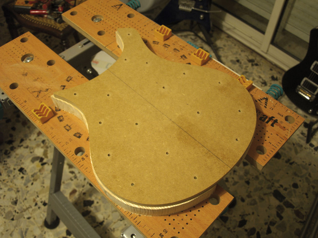

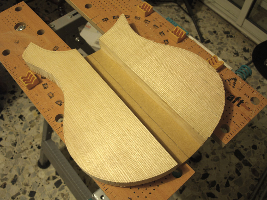

Ce WE, scie sauteuse: ce fut laborieux, mais ça l'a fait, et presque sans brûlure :linux:
Les choses se précisent :D !
J'ai ensuite fixé les deux ailes au gabarit pour le détourage à la fraise à copier. Me reste plus qu'à retrouver ladite fraise dans mon bazard, je sais plus où je l'ai foutu... Pis en même temps je chercherai les micros, y doivent pas être loin...

Dingue ton frêne comme de loin, j'ai cru que c'était de l'épicéa...

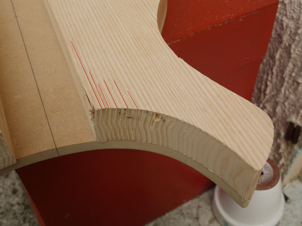

Ayé, j'ai remis la main sur ma fraise à copier... du coup pour fêter ça, j'ai fait des conneries
Détourage des ailes du corps.

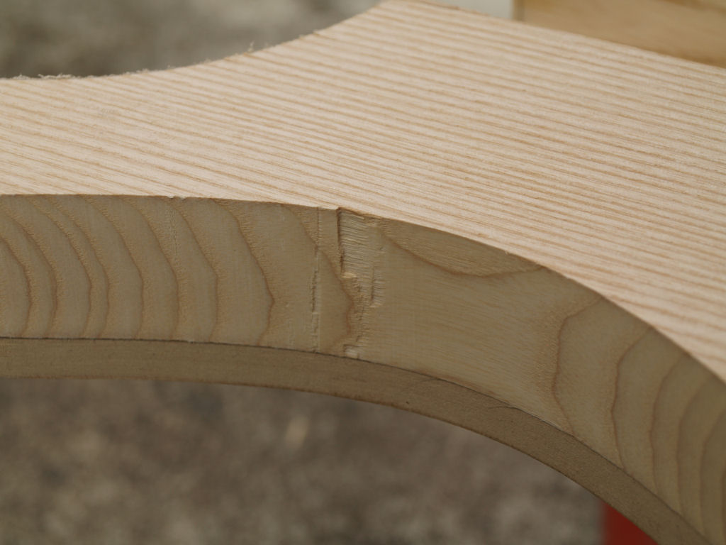

Première connerie, cet accroc au changement de fil. Pas dramatique, le plus gros saute dans le chanfrein stomacal, mais déjà ça énerve.
Mais surtout, gros pépin en bois de bout en haut de la corne. La fraise plante d'un coup sans prévenir :pac: . J'y allais pourtant par toutes petites passes, et sans aller au bout pour ne pas arracher. Bilan, vous le voyez: trous et fissures multiples (en rouge).
Ça fait bien chier, pour l'instant j'ai rien décidé. Pour le contour j'ai peut-être moyen de tricher, je n'ai pas encore attaqué la zone opposée donc il me reste 2 ou 3 mm au cul de la gratte. Je peux décaler le gabarit vers le bas pour éliminer le plus gros des accrocs en haut, mais ça va altérer un peu la forme de la corne...
Pour les fissures, ça doit être possible de recoller, mais ça va pas être de la tarte pour faire pénétrer la colle sur tout le joint...

:( c'est pas de chance
pour la colle en la diluant ça devrait le faire non?

L solution de Ludo m'a l'air bien ...
Ah mais c'est tout?!
Tel que tu me disais je pensais un demi corps arraché façon freddy, avec entrailles pendouillantes...
Je vois bien une introduction de colle diluée à la seringue, un bon serrage et pour les bobos qui reste bah si tu peux décaler le gabarit de quelques milipoils ça devrait passer non?
