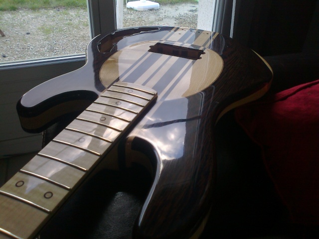

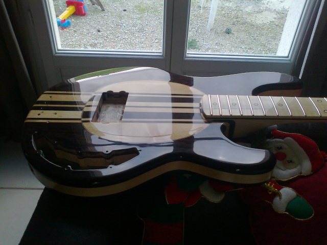

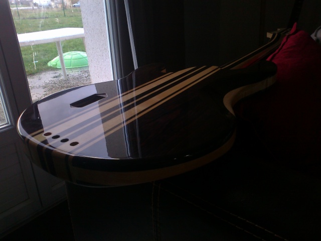

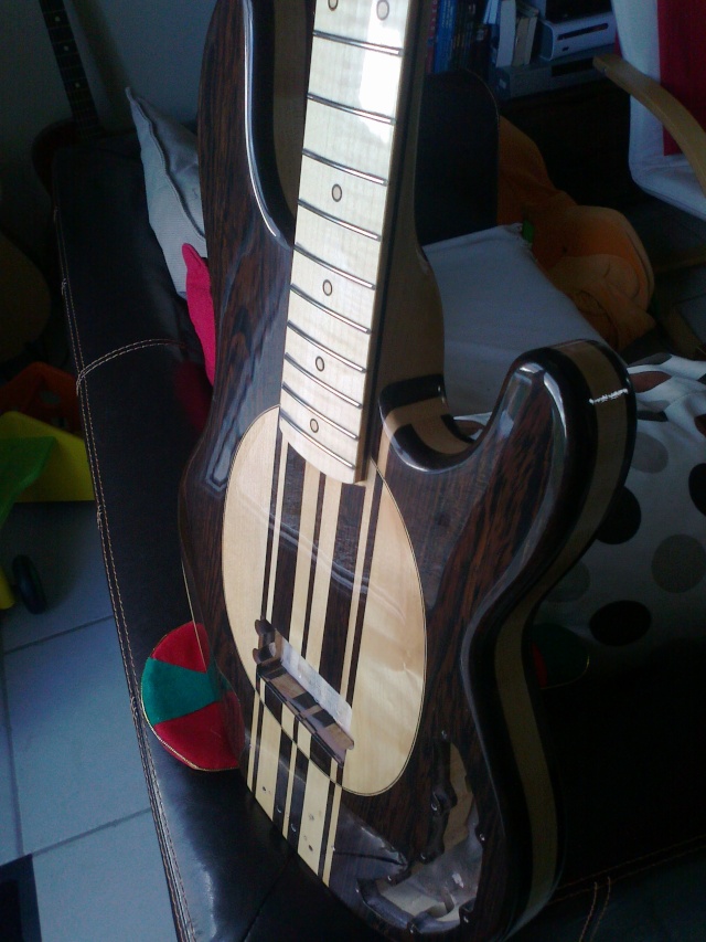

Donc elle a eu 5 couches au rouleau poncé hier et poli ce matin
Il me reste encore quelques rayures que j'arrive vraiment pas enlever malgré vos conseils
J'insiste pas plus j'ai déjà 2 perces sur les 1/4 de rond (ca va c'est facile a rattraper sur les 1/4) j'ai pas envie de recommencer et des rayures je vais lui en faire je compte pas la laisser dans une vitrine :mrgreen:
Désolé pour les photos pas terrible j'ai plus d'apn
ceci dit appliqué au rouleau le vernis donne une bien meilleur surface qu'au pinceau, disons que dans mon cas c'est pas pire que si je l'avais fait au pistolet
ca m'a donné une belle peau d'orange :linux:

Le résultat est à la hauteur de mes espérances : sublime .... :app:
- zeboss13
- Messages : 437
- Enregistré le : sam. 8 mars 2008 06:22
- Localisation : sausset les pins
Re: 1er projet: Stingray "negative" help pour le lustrage
pétard elle envoie du lourd ......
magnifique contraste et beau poli. Chapeau !....

- Ashene
- Messages : 543
- Localisation : Tours
(Merci pour la xBox :mrgreen: )
Ouai les photos sont flatteuses mais c'est vrai que ca bille pas mal et la surface est bien mieux que pour la première tentative.
Par contre pour les rayures je pense que ca viens du micro mesh
Je vais voir ce que ca donne avec la pâte P9 j'ai passé que la P5 mais j'attends pas beaucoup mieux :mrgreen:
Merci a tous
Merci a tous
