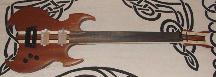

Le bouton du sélecteur est différent des deux autres mais je ne trouve pas ça choquant ... et puis, les axes des potars sont en cannelés alors que l'axe du sélecteur est lisse ... et ça tombe bien parce que le bouton du sélecteur est avec vis contrairement aux autres ... bref c'est glopglop comme dirait pifou :mrgreen:

Ca rend très bien comme ça :yes:

Bon, j'ai agrandi le décrochement de la cavité électronique pour que ca repose bien ...
Dagda :beer:
Messages : 14903
Re: [1st] DAG-I - Problème résolu - on passe à la touche ... P19
Bon, petit travail après une bonne soirée en compagnie de "luthus forumus" et avant d'aller au plumes ...
Re-scotchage de la cavité électro pour faire plus propre et surtout pour tout avoir de scotché ...
Alors, la plaque tiens parfaitement bien, elle rentre en forçant légèrement, et le fait de mettre une petite vis assure un maintient parfait et un contact encore meilleur entre les parties en alu :)
Puis une tit montage à blanc pour le fun ^^ (et la frime ........ c'est à cause de fonzy ça :siffle: )

Yéeee la classe ! C'est cool
Messages : 16001
Très bon le sélecteur finalement :yes:

Sur la vue d'ensemble je ne suis pas fan de la tête, mais ça le fait quand même en tout cas.. Super taf !

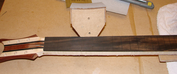

Bon, après 40 minutes de vérification, de prise de cotes, d'ajustement et de sueur froide, j'ai calé la touche à blanc.
Et pi après j'ai mis quelques serres joints avec un peu de colle en dessous de la touche ... pour que ca colle quoi :mrgreen:
Bon, ça sèche ...

je suis pas fan de la forme et je trouve la base de la tête un poil trop massive a mon gout mais c'est du très beau travail la touche est superbe et les contrastes des essences de bois son parfaits

Bon, la touche est collée, et correctement collée :) ouf :roi:
Bon, par contre pas de samples tout de suite ... j'ai pas les micros :mrgreen: et puis j'ai un long WE qui se présente à moi ... non luthesque :ang:

Bon, j'ai réduis ce que j'avais en trop sur les cotés du manche pour aligner à la touche :)
Va falloir jouer du rabot/râpe/lime/papier/racloir ..................
Vais radiuser ce soir normalement :)
Dagda :beer:

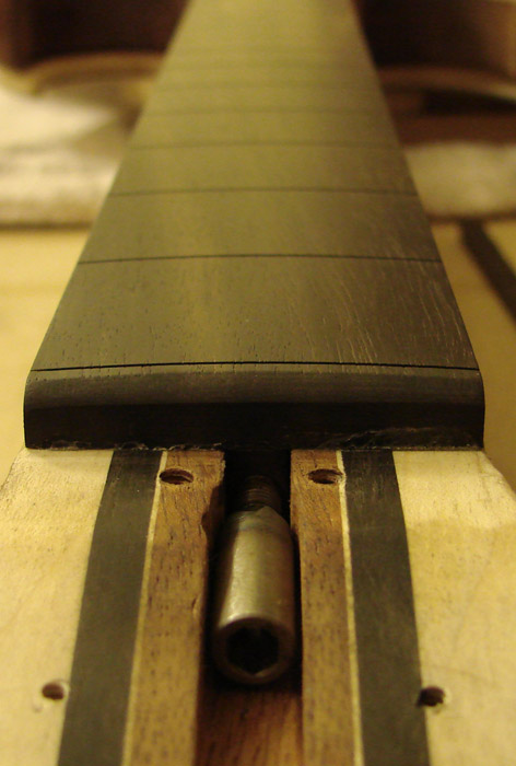

Bon, la touche est radiusée :) (ca s'accorde radius en françois ??? )
Bon, une tite tof de ma cale DIY ... j'avais plein de morceaux de médium qui trainait avec un peu d'isorel, de colle et quelques vis ...
Et une fois radiusé ...
Je teste l'huile danoise sur une chute pour voir ce que ca donne :)

en dehors du fait que ce soit un super boulot :app: , ta touche reste pas un peu trop épaisse ?
tu prévois combien d'épaisseur en tout pour le manche (hors frettes) ?

l'huile danoise ca ne risque pas de "foncer" un peu trop ton flamage?
Ca m'avait fait ca sur un uke avec la touche en palissandre : huile pas sèche, ca révelait le contraste, huile sèche, ca l'aténuait (dégouté!)

Pour l'huile, c'est pour ça que je test sur une chute ... :P
Sinon la touche fait 6.5mm d'épaisseur (sans frettes)

Oh le beau radius ! :D
