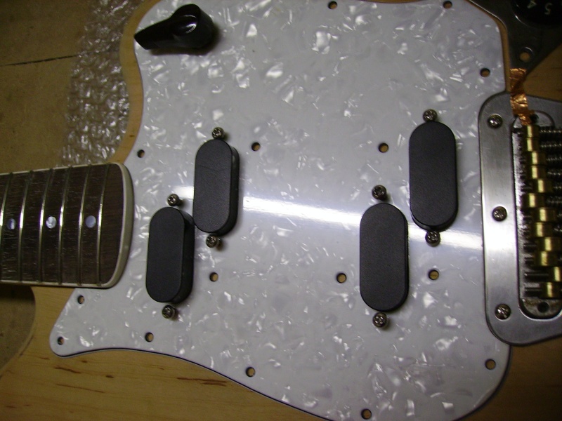

Re: electric XII with sound

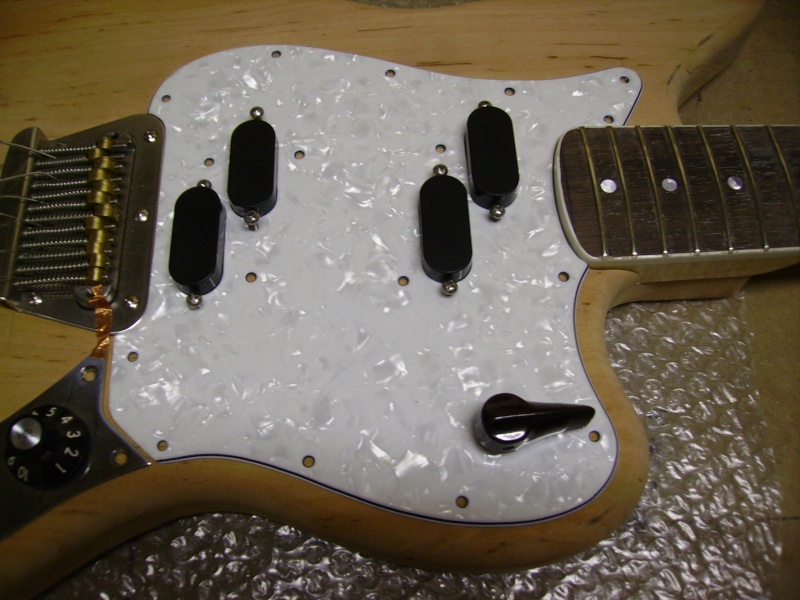

là c'est pour essayer
reste à faire
finir le sillet actuel (j ai laché l'affaire dimanche dernier)(je vais faire des version alternative en laiton avec plusieurs espacement de cordes,j aurais le temps pendant la finition :aie: )
régler un peu la compensation je l' ai laisser en tension accordé tout la semaine pour
puis une fois ma commande de gab arrivé faire une plaque en perloid
puis tout redémonter :pac:
ponçage encore et encore
là je suis au 120 sur le manche donc faut que je monte plus haut
faire une planif
sur le corps finir les chanfrein de confort
epoxier tout cela
apreter
peindre
vernir
faire le cablage ,avec le rotocontacteur :siffle:
me voila repartis pour 6 mois :siffle:

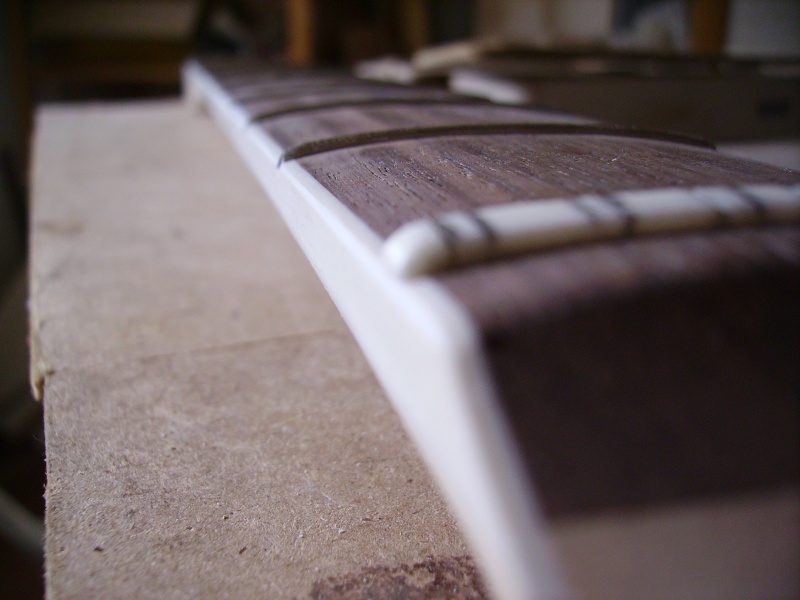

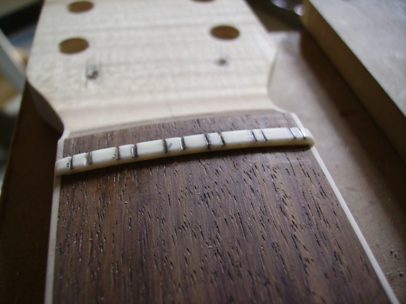

donc je viens juste de finir le sillet :linux:
satisfait à 90% car j ai du reboucher un slot :pac: m'enfin c'est celui d'essai j en referais un autre mais au moin là je sais ou je vais pour l'autre
chez un luthier :prr: :mrgreen:
c'est pas spécialement dur mais c'est long :?
sinon j ai réglé la compensation aussi et j ai du réajuster le truss car pendant la semaine le manche avait bombé dans le mauvais sens ,il faut du temps pour que ça se mette en place aussi quand c'est neuf :wink:
sinon une toute petite planif est necessaire je n' ai pas de note morte
autre chose je me suis aperçu que j ai monté le micros à l'envers
mais je verais ça plus tard car il faut décorder pour le retourner
et j ai pas envie (qui a dit feignant :prr: )
1 j aime bien la XII et en plus j attend mon gab pour ma nouvelle plaque et mon Z poxy donc pour le moment je vais en profiter un peu :wink:

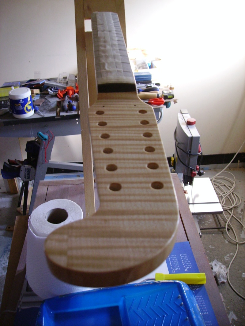

Re: electric XII version colorisé

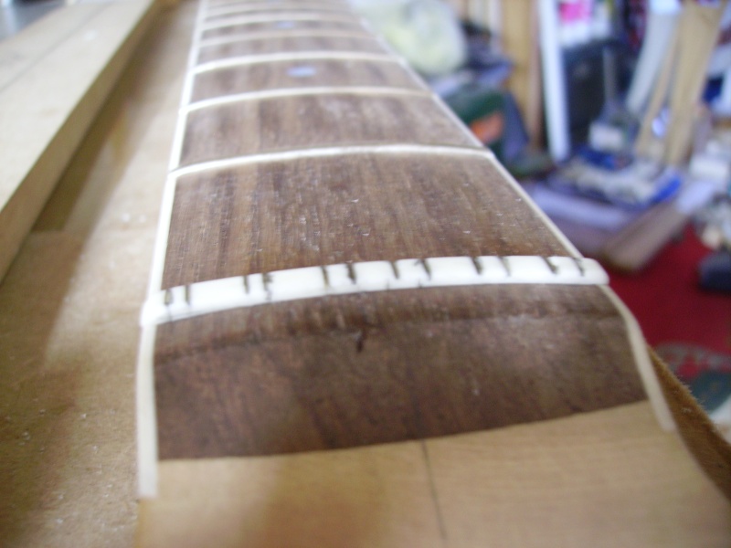

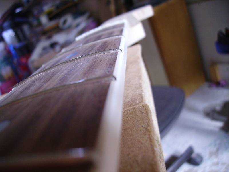

ce matin désaccordage :siffle: puis enlevage des cordes :triste:
mise en forme du sillet d'essai
puis debut de finition du bord des frettes (car je me connais après plannif et manche fini je vais mettre de coups dedans avec la lime
donc cet aprèm le programme
finir les bord de frettes et binding
faire une plannif
finir le manche en montant en grain (et virer des bosses si il y en a ,on les voit toujours quand c'est poncé au 320 mais pas avant
voir après vernis :pac: )
le tout pour arriver a mettre un peu de couleur la dessus et proteger avec une couche de V33 qui johnny car l'érable est très blanc et de plus s'oxyde très vite
sinon je posais la question pour enlever les oeillets des mecas ?
http://www.youtube.com/watch?v=P_JOFOlmWaw
à mettre en faq car ça fonctionne royal :linux:
avec un peu de couleur
faire une plannif

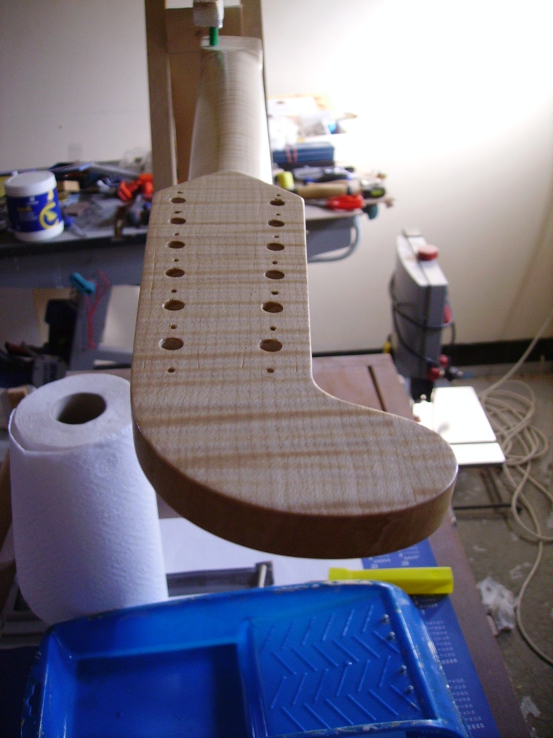

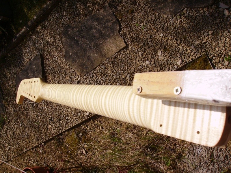

au soleil il est encore un peu palot :siffle:
va falloir quelques couches supplementaire
et j'attend encore mon z poxy pour le corps :triste:
donc je vais avoir le temps de finir de le poncer à fond et de faire ma plaque sito que j aurais une perceuse à colonne (je vais essayer de reparer la mienne en attendant car pour faire 20 trous dans du plastique j ai pas besoin d'une grande précision quand meme ,ou au pire je ferai les chanfreins de vis au boulot)
:pac: c'est 18 heures j ai encore rien foutu je suis toujours en train de ranger
Il est toujours aussi incroyable ton ondé !
merci
mais le vernis m'a revelé que c'est un vrai champs de patate
les ondes me cachaient le truc là il faut que je mette droit le profil
mais c'est pas pour cette semaine j ai été occupé à ranger le garage et je suis sur la mosrite en reflection comme ça pas de fatigue physique car je suis cassé cette semaine (le changement d'heure surement)
:wink: :wink:
:wink: :wink:

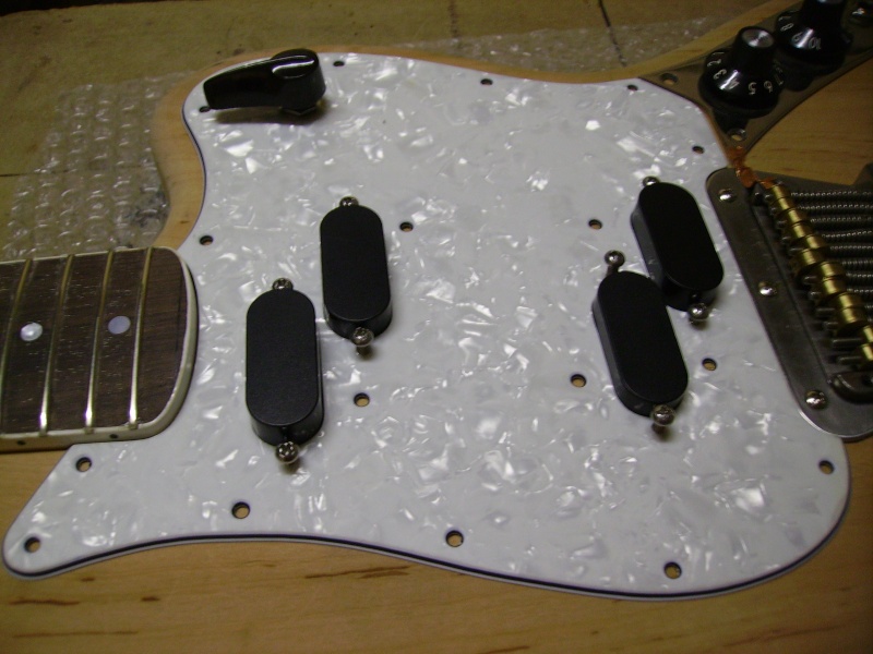

Re: electric XII pearl art beau rrrrr!!!!
après quelques galères de gabarit :aie: merci Dylan * :fessee:
j ai sortis le truc et je suis fier comme un paon et ça pas été facile avec ma colonne qui ne marche pas ,je vous dit pas les ruses de sioux pour faire les trous
moralité ça m' a occupé la journée :siffle:
m'enfin c'est fait
:linux: enfin un truc que je réussis sur cette machine :ang:
*je te hais bis :prr:
m'enfin c'est fait

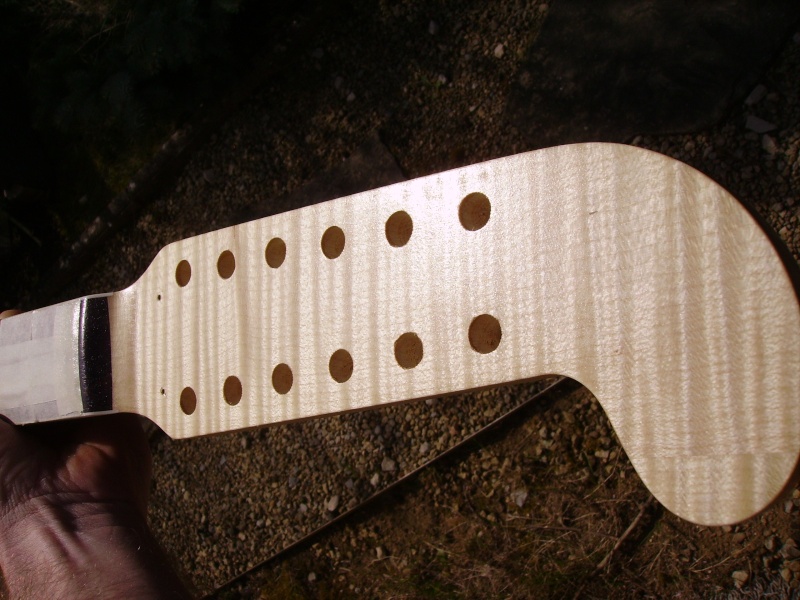

Re: electric XII vendredi tartine de jaune !
:siffle:j avais pas eu le temps de prendre des photos la semaine dernière donc c'est pour aujourd'hui
dedans
donc en photo c'est flatteur :aie: alors que de près c'est immonde :malade:
dehors
et ça pue encore le vitrificateur à 5km
j ai toujours pas mon z poxy :rip:
et vu le temps je pense pas pouvoir utiliser le petard pour le moment ça caille beaucoup trop en bourgogne
je sais pas si je fondur et je passe de l'appret ou j attend ce zpoxy qui arrive pas :pac:
en fait cela serait pour durcir un peu l'aulne en surface il est vachement mou il prend tout pleins de petits coups rien qu'en le posant
les utilisateurs de zpoxy ça aide à rigidifier la surface ?
a) oui
b)non
c)parfois
d) ne se prononce pas
tous à vos bulletins c'est la période
pour l'appret je pense le faire au rouleau de toutes façon faut le poncer donc si c'est pour repeindre le garage en blanc
