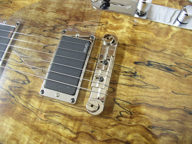

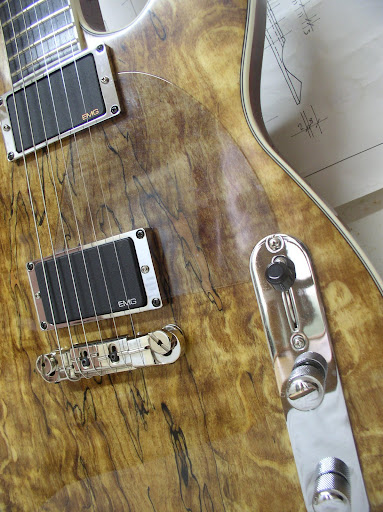

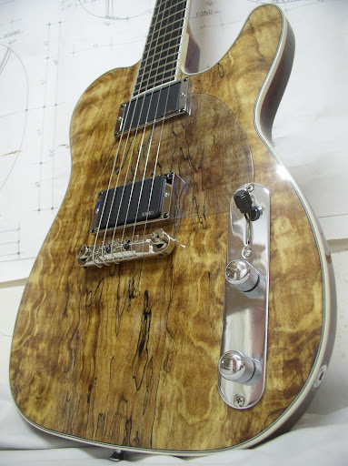

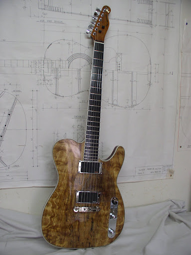

Un petit remontage du fin-fond des oubliettes du forum : la TV moisie est terminée , ça a mis le temps , mais j'ai bien galéré (encore) sur le cablage qui était pourtant fort simple (a part le push/pull) et puis je me suis pas mal acoustiquement dispersé ces derniers temps (cf : la photo de famille a la fin ^^)
Voici que voilà !
On note la petite plaque en plastique de gsb collée au double face 3m (je suis pas mécontent du bricolage) en effet le vernis ktm est un peu limite niveau dureté pour de l'électrique , et résiste mal au coups de médiators nerveux
Encore quelques point a améliorer côté vernis : quelques micro micro bulles , quelques poussières incluses , et pas mal de micros rayures , mais il faut la vision du colonel Steve Austin pour repérer tout ça
Là ou je suis bien satisfait (outre l'aspect général ... : ça taaape :mrgreen: ) , c'est sur la touche et le frettage : c'est l'autoroute ! :linux:
