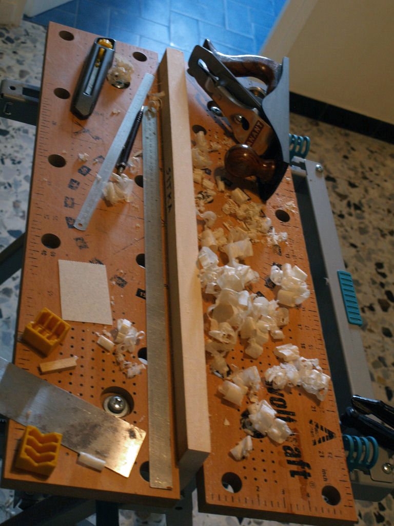

J'ai eu un tout petit moment cet aprem et j'ai commencé à débiter et raboter les lattes pour les barres du X. Avant d'aller plus loin, est-ce qu'on valide le barrage comme ça ?

ouéoué, validez, ça traine grave, cette affaire :mrgreen:

Bien sûr! Dès l'instant qu'il y a un peu de marge pour faire l'accord au tap tuning, tu y vas! De toute façon, si le résultat est nul, on détable et on recommence :mrgreen:Kralizec a écrit :J'ai eu un tout petit moment cet aprem et j'ai commencé à débiter et raboter les lattes pour les barres du X. Avant d'aller plus loin, est-ce qu'on valide le barrage comme ça ?

Des petites news du front: petite fenêtre de tir cet aprem (je suis rentré plus tôt que prévu de ma compet... forcément... vu que c'est le WE prochain...
:con: ), j'ai débité raboté et amené au profil les éléments des deux barres principales.
Prochaine étape refente à la largeur (la largeur du brut me permet de raboter les profils dégressifs par deux), puis il me faut bricoler un petit banc de montage à la forme, et passer au point délicat: le cintrage.
La suite... heuuuu... déjà pas dans la semaine ce sera déjà beau si je me connecte pour faire coucou
PS: je me suis mis un petit challenge suplémentaire: pas d'abrasif, que les outils tranchants :mrgreen: . Ça fait travailler l'affutage et le coup de main, on verra si j'y arrive (pour l'instant ça va mais je me fait encore un peu peur en approchant de la cote au rabot).
