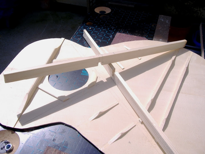

Hop le travail de ces derniers jours, la table était prête collée et mise à l'épaisseur (2.8mm), j'ai donc attaqué le barrage :

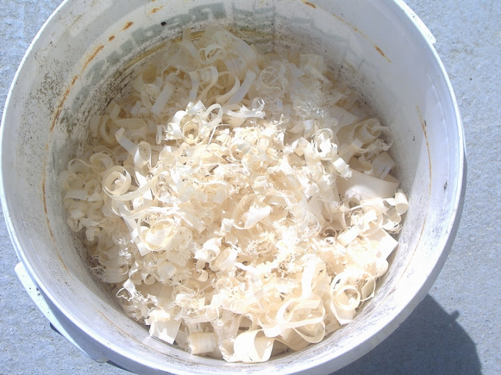

Débitage des barres et joli tas de copeaux qui brillent au soleil :

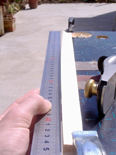

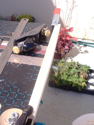

Ma méthode pour la courbure des semelles des barres au rabot (ici les deux barres du X) :
Ensuite la phase de collage profilage sculptage des barres, avec en prime un zoom sur l'encastrement du X, qui a encore besoin de quelques coups de lime pour améliorer l'ajustement :

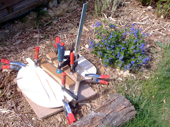

Il est 15h23, les barres du X sèchent depuis 35 minutes au soleil :

les zolies copeaux :app:

Tu n'incrustes pas les tone bars dans le X ?

Au soleil??? T'as pas peur toi...

N'empêche que je trouve ça aussi un peu risqué de faire sécher la table au soleil, surtout par terre, humidité+ombre en dessous et soleil au dessus ça fait rarement bon ménage avec un collage de deux pièces supposées ne pas bouger.

Le soleil angevin n'est en effet pas trop agressif, même à 14h, et quand je disais sécher au soleil c'était surtout pour la photo, j'ai rentré le tout dans le garage, on sait jamais des fois qu'un chat ou qu'un abat d'eau vienne me ruiner tout ça :pac:

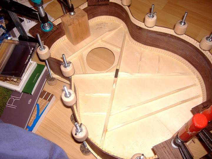

Quelques heures plus tard : les barrages sont profilés, enfin il ne restait que le X à faire donc c'est allé assez vite. Puis ajustement des éclisses, découpe des encoches pour les barres du barrage, que je fait entièrement traverser. J'ai mesuré avec la hauteur des filets ça va être masqué, pas comme sur la première 00 où deux des barres du fond se voient...
Et après une bonne grosse dose de stress voilà la table collée, une bonne nuit de séchage et je démoule. D'ailleurs en parlant de collage de table il faut vraiment que je me fasse, ou que j'achète, d'autres presses à tabler, ça pas tip top de sortir les gros serre joint qui font trois tonnes pour ce collage là...
... vous en faites j'ai utilisé mes cales en palissandre pour protéger la table :prr:

En revoyant la photo j'ai eu un double choc : les affreuses traces de colle tout partout et l'impression que les contre éclisses grand lobe côté basses ne sont pas au contact avec la table
J'ai rallumé la lumière et j'ai sauté voir ce qu'il en était vraiment : le flash fait apparaître des choses bizarres... les traces de colle sont invisible en lumière directe et les contre éclisses sont bien collées, là encore c'est les bavures de colle étalées au doigts qui donnaient cette impression.
Saloperie de flash tiens ! :pac:
Pfiou je devient cardiaque moi...
Moralité : faites des photos en extérieur avec un grand soleil, c'est plus joli et ça masque les mini défauts
(bon pour les bretons on accepte aussi la photo sous la pluie, sinon on est pas prêt d'en avoir gnark gnark :mrgreen: )
