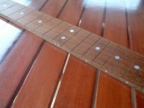

tubart a écrit :Cet après midi, j'ai slotté et détouré la touche en Ipé. C'est marrant, ce bois sent assez bon quand on le travaille.
Tu es le 1er que j'entends dire ça (perso je trouve que ça daube violent ce bois ... :evil: )
Précision alors : quand on le coupe ça sent bon, quand il chauffe ça sent... heu... rance comme dans une vieille étable... Enfin, si on ne le chauffe pas c'est sympa.

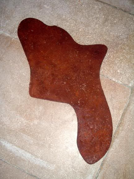

Je laisse faire, ça rouille, ça rouille... Mais en surface... Il pleut ses jours ci, je laisse faire un peu en espérant que la tôle soit un peu attaquée. Demain je devrais passer chez un pote pour récupérer de la tôle percée et de la tôle peut être déjà attaqué, héhé. :mrgreen:
Mine de rien, ça risque de mettre un moment à rouiller... A la rigueur ce n'est pas grave, je ne veux que le pickguard comme ça, ainsi que le "placage" de tête.

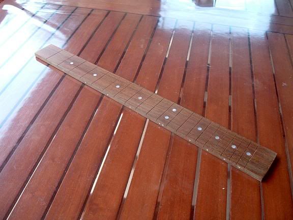

Aller, à défaut d'Excalibur, la telecaster avance doucement, notamment au niveau du manche. J'ai collé les inlays hier soir et dégrossi en ponçant ce matin :
Sur celle ci on voit mieux les slots réalisés à la scie-clodo et les inlays :

Re: Tele Deluxe 72 en fer oxydé: Ca rouille!
Tiens une p'tite photo du pickguard qui commence à ressembler à...Rien.
Ca peut faire peur, mais il n'est pas encore attaqué en surface, ou tout juste.
Modifié en dernier par tubart le sam. 14 août 2010 09:03, modifié 4 fois.

Tu peux accélérer l'oxydation en badigeonnant d'acide chlorhydrique dilué , mais attention aux vapeurs et projections !!!!!!
Très important aussi faire un très bon rinçage avant le vernis .

drknarf a écrit :Tu peux accélérer l'oxydation en badigeonnant d'acide chlorhydrique dilué , mais attention aux vapeurs et projections !!!!!!
Ha ben merci! Phraid m'en avait parlé, mais il fat que j'aille en acheter de cette daube... cépabon pour la nature ça non plus. :|
Modifié en dernier par tubart le sam. 14 août 2010 09:03, modifié 3 fois.
Messages : 17640
En plus soft le mélange vinaigre blanc+sel donne aussi de bons résultats.

caribou a écrit :En plus soft le mélange vinaigre blanc+sel donne aussi de bons résultats.
C'est à ça que je tourne en ce moment, et ça attaque pas mal, et le lutheur un poil écolo que je suis s'en sent rassuré.
Message par Bouya »
pourquoi ne pas avoir percer tous les trous dans la plaque avant de la faire rouiller?
parce que là je vois pas comment tu vas tout percer sans faire de vilaines rayures dans la rouille. À moins que ce soit l'effet recherché?

Bouya a écrit :pourquoi ne pas avoir percer tous les trous dans la plaque avant de la faire rouiller?
Si tu relis plus haut, je ne souhaite pas conserver la rouille, mon but est simplement d'attaquer le métal en surface, pour lui donner un effet "figuré/usé", mais je vais virer la rouille orange. Le perçage de trou ne pose donc pas de souci. :wink:

effectivement, le mélange vinaigre + sel, ça fonctionne pas mal, et vu que t'as le temps autant éviter les produits que ta pelouse va adoré :mrgreen:
virer la rouille, par électrolyse si tu as un générateur 6 ou 12v et des paillettes de soude... Sinon, tu as un autre moyen très efficace, c'est la brosse en acier a monter sur perceuse ! tu peux y aller tranquille :wink:

N'empêche que Guyzard a raison, j'ai fais ça plein de fois la brosse montée sur perceuse pour des vieilles mécaniques de contre-basse, ça les nettoie mais les trous causés par l'oxydation sont toujours des trous, juste ils sont propres :wink:
caribou a écrit :N'empêche que Guyzard a raison, j'ai fais ça plein de fois la brosse montée sur perceuse pour des vieilles mécaniques de contre-basse, ça les nettoie mais les trous causés par l'oxydation sont toujours des trous, juste ils sont propres :wink:
Au final c'est ce que j'aimerais faire mais vu l'avancée des dégâts dus à la rouille, je ne suis pas près d'attaquer le corps... je vais me mettre en recherche de ferraille déjà attaquée, parce qu'à ce rythme...
