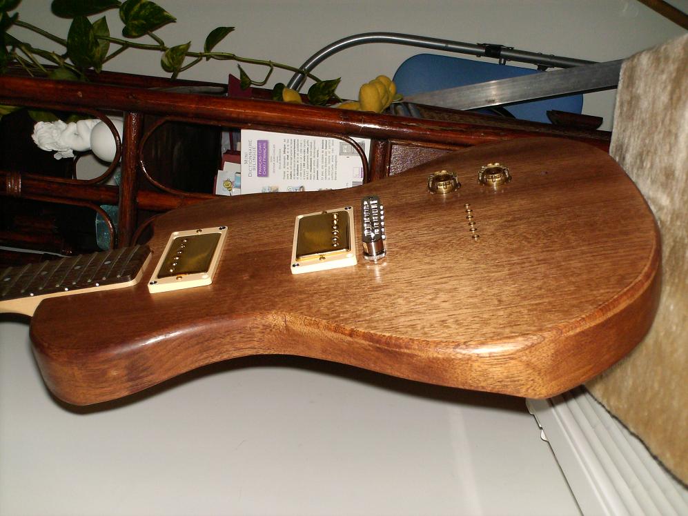

Bonjour à tous;
Je commence enfin à voir la fin.
J'ai bien lu vos commentaires concernant le positionnement du manche par rapport au chevalet. Le manche était bien trop bas par rapport au chevalet. J'ai alors écouté l'un de vous qui m'a suggéré de faire une cale pour le neckpocket afin de donner un angle au manche. Je n’avais plus de jeux de cordes neuves, j’ai fait un près-réglages avec des vieilles cordes que je garde au font d’un tiroir et c’est nickel (bonjour la galère pour passer des cordes déjà utilisées a travers le corps dans des trous de 3mm).
Ce soir, je passe acheter des cordes et je câble l’électronique, et s'il fait encore un peu jour je prends des photos plus 'potables'.
Bon, au final je suis un peu déçu par la défonce de mon neckpocket et de la cavité du cache électronique (je vous montrerais
quoi que j'ai un peu
), la prochaine sera mieux...

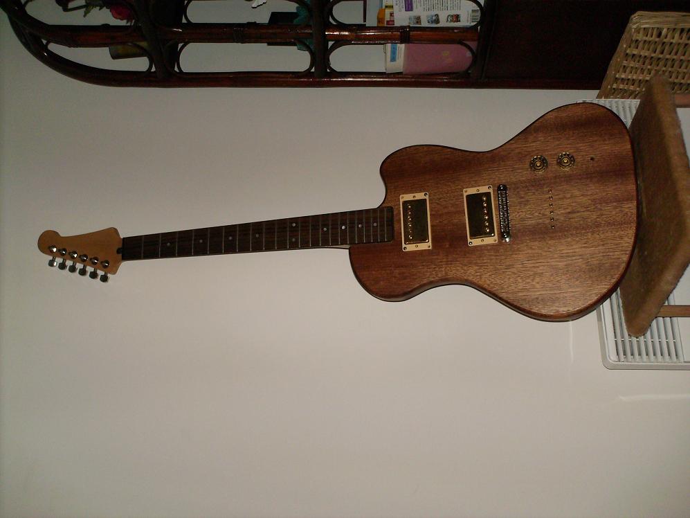

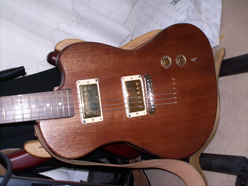

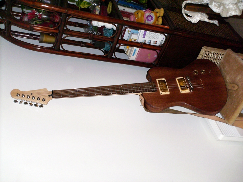

Ca y est, j'ai fini.
Pour résumer:
Projet terminé le: 28/10/2009 , 6 cordes, forme perso , Chevalet : TOM, cordes traversantes , Jonction corps / manche : Vissé , Finition corps : Fondur + huile, Electronique : 2 HB , 2 Vol, 1 Switch ON/ON/ON, Corps : Sipo, Manche : erable, touche palissandre (provenant d'une Yamaha Pacifica)
En tout cas, merci les gars pour votre aide. Vivement noël que je puisse l'offrir à mon fréro.
La prochaine sera pour mon autre petit frère, on est en train de dessiner le corps...
Pour résumer:

je suis pas fan de la forme mais c'est drôlement bien réalisé! bravo! :app:
Re: KEZY: ma vrai première gratte
tout pareil :linux:hyperion a écrit :je suis pas fan de la forme mais c'est drôlement bien réalisé! bravo! :app:
pour une première tu t en sort super bien
Ben moi j'aime bien la forme du corps, et je trouve qu'elle mériterait un manche bien à elle.
Ca sera peut-être pour la prochaine !

Re: KEZY: ma vrai première gratte (FINIE)
C clair (dans je serais plus à l'aise, je lui ferais un manche sur mesure.bstouffs a écrit :Ben moi j'aime bien la forme du corps, et je trouve qu'elle mériterait un manche bien à elle.
Pour la prochaine, je tente le manche.
Merci :mer: :mer: :mer: pour vos encouragement, ca donne envie d'en faire d'autres. La prochaine sera bientôt dans 'Élaboration de projets'. Avec mon petit frère on c mis d'accord sur le design du corps qui sera totalement à l'opposé de celle-ci car il est beaucoup plus bourrin.
Encore :mer:
Vraiment chouette et plutôt original !
La tête de manche me choque un peu mais c'est un détail !
- Messages : 6850
j'aime beaucoup, tu as bien rattrape la boulette de l'angle du manche! :app:
par contre vu la distance ferrules => TOm, j'ai eu peur que la corde de mi aigu soit trop courte!
