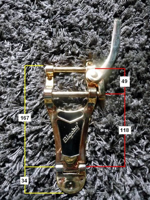

salut j'ai une petite question pour des connaisseur
je veux me faire ma prs mais je me pause une question c'est possible de mettre un bigsby dessus ?
ou il faut que je redessine le corps ?

La PRS ayant une table galbée, je ne pense pas que l'adaptation d'un bigsby soit différente d'un montage sur Les Paul, Il faut seulement veiller a prendre un modele B7, adaptable sur LP justement. Si jamais, j'ai trouvé ca :
montage d'un Bigsby sur ES335-like

je me pausais la question c'est sur la distance entre le chevalet et la bas du corps comme c'est un diapason différant... si quelqu'un a les cote d'un b7 ça serai bien enfaitetubart a écrit :La PRS ayant une table galbée, je ne pense pas que l'adaptation d'un bigsby soit différente d'un montage sur Les Paul, Il faut seulement veiller a prendre un modele B7, adaptable sur LP justement. Si jamais, j'ai trouvé ca :
merci quand même de la réponse

spylee a écrit :je me pausais la question c'est sur la distance entre le chevalet et la bas du corps comme c'est un diapason différant... si quelqu'un a les cote d'un b7 ça serai bien enfaitetubart a écrit :La PRS ayant une table galbée, je ne pense pas que l'adaptation d'un bigsby soit différente d'un montage sur Les Paul, Il faut seulement veiller a prendre un modele B7, adaptable sur LP justement. Si jamais, j'ai trouvé ca :
La distance chevalet/bas du corps n'as rien à voir avec le diapason. C'est la distance sillet/chevalet.
Après, le bigsby est un cordier, donc il n'interfère en rien dans le diapason. Faudra juste adapter ton galbe et vérifier si y a la place de le poser.

ma question de base était la ...kenzo_1001 a écrit :spylee a écrit :je me pausais la question c'est sur la distance entre le chevalet et la bas du corps comme c'est un diapason différant... si quelqu'un a les cote d'un b7 ça serai bien enfaitetubart a écrit :La PRS ayant une table galbée, je ne pense pas que l'adaptation d'un bigsby soit différente d'un montage sur Les Paul, Il faut seulement veiller a prendre un modele B7, adaptable sur LP justement. Si jamais, j'ai trouvé ca :

Donc faudrait trouver les dimensions du bazare en fait. Mais si tu ne les trouves pas, tu appelles ou tu mail ton fournisseur et je suis certain qu'il te les donneras sans problème.

J'ai un "faux" "vrai" B7, un "bigsby licensed" initialement prévu pour Les Paul. Si ca peut t'aidre, voici quelques cotes :
La cote de 167 correspond à la longueur de l'angle éclisse/table de la guitare à l'extrémité du bigsby (idem pour cote 34), les cotes à droite correspondent aux longueurs entre anthrax(es) ( :mrgreen:
Bon, la précision n'est pas au millimètre OKi? C'est pour t'éclairer, maintenant si tu décides (si ton frère décide
) d'installer un bigsby, il faudra de toute facon l'avoir entre les mains avant de prévoir quelque adaptation que ce soit, comme tout le reste de l'accastillage d'ailleurs !
Edith parce que grillé : Sakebon la touche ébène !!!!
