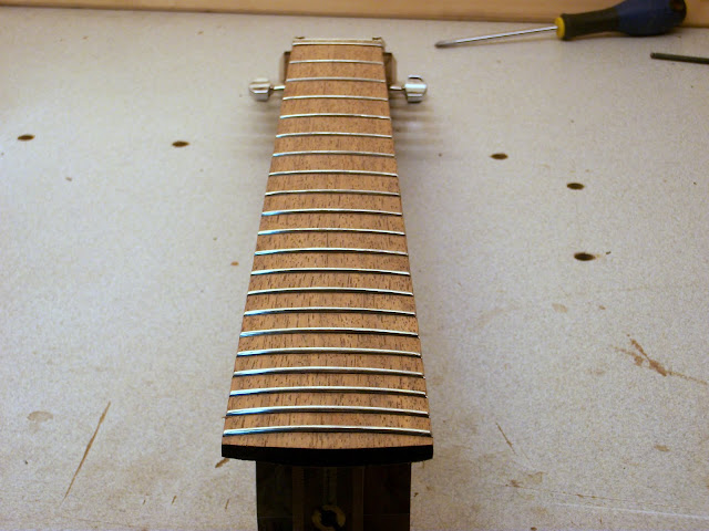

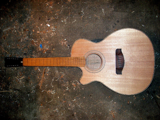

Ptite avancée du week-end , mortaise et tenon , manche vissé avec inserts , touche en cours de radiussage , et chevalet en cours aussi , petite vue d'ensemble .

ben ça n'aura pas traîné ... :mrgreen:
Le tout acajou c'est vraiment sympa, on devrait y penser plus souvent ... :app:

Moi , j'aime pas la touche :pac:
mais en quoi est elle donc ??
Et le chevalet semble un peu large (côté sillet surtout)
Jolie guitare quoi j'en dise :D
Re: quelques copeaux sur une 12 cordes
Elle est en merbau la touche , une fois huilée elle devrait être plus foncée que ça , le chevalet est un peu large , tu as raison , mais je vais mettre un sillet assez épais pour essayer une compensation corde par corde .

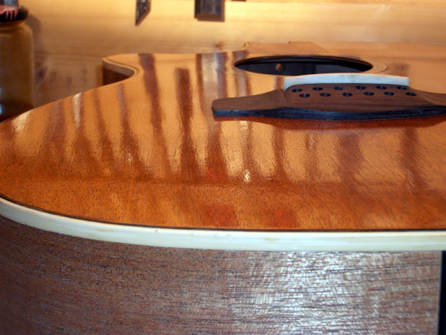

Et voila , dès qu'on bosse un peu moins , on avance plus vite sur la lutherie , frettage , chevalet collé , mécaniques en place , et vernis avec la désormais habituelle photo des ciseaux à bois
ça manque de polissage pour l'instant .

Miam, le placage de tête on en mangerait :D
Ouais , c'est dommage que l'aubier soit plus large à droite de la photo qu'a gauche , et c'est dommage aussi que j'ai mis un coup de fraise de trop à l'extrémité de la barre horizontale du t
